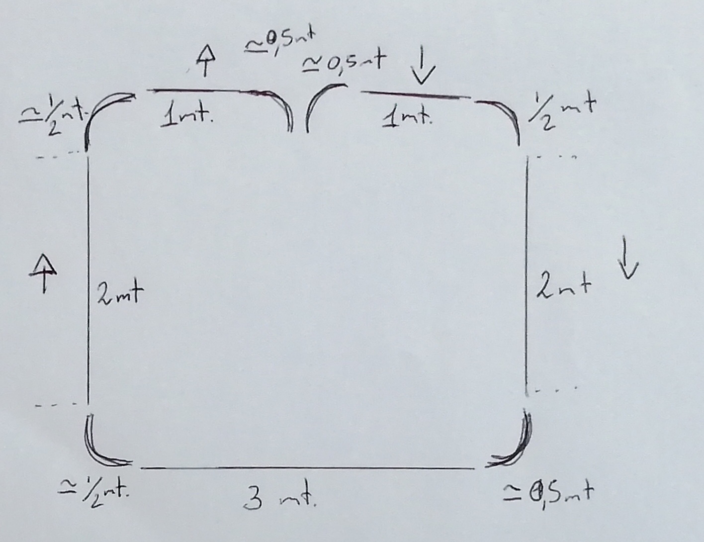

Buongiorno, sto elaborando uno schema per un plastico su due livelli.
Ho letto in un sito che la pendenza massima deve essere non superiore al 3%. Questo vuol dire che nella H0, dovendo creare un dislivello di 9 cm, debbo svilupparlo su una lunghezza di 3 metri!!! È corretto? Il mio progetto si sviluppa, alla fine, con un tragitto, per l'anello più esterno, di 3 x 4 mt., decisamente esagerato... (soprattutto considerando che provengo dalla scala Z).
IMG_20190819_173516.jpg [ 251.41 KiB | Osservato 7906 volte ]
Questo è un bozzetto del progetto che ho in mente....
Ho considerato come raggio delle curve 50 cm...
Ai più esperti chiedo se secondo loro può funzionare, se è vero che per salire di 9 cm. debbo sviluppare 3 mt. di rampe (le curve sono tutte in piano, le rampe sarebbero quelle da 2 mt. a dx e sx e i due tratti lineari da 1 mt. sul lato "nord"...)

Si è corretto, per salire di 9 cm devi prevedere una rampa di 3 m con pendenza del 3%.
DI solito si usano gli elicoidali per risparmiare spazio, con 50 cm di raggio, ogni giro ti fa 2x 0,5 x 3,14 = 3,14 m; quindi se riesci a piazzare un elicoidale di 1 metro di diametro, basta un giro per guadagnare quello che ti serve.

In verità ti servono circa 4 metri: non puoi fare le variazioni di pendenza a spigolo, ma con adeguato raggio di curvatura che dipende dal veicolo più lungo che hai e dal suo interperco dei carrelli.

Quanto ti hanno detto è tutto corretto. Io aggiungo che non bisogna mai avere paura di rifare un progetto: è l'occasione per provare su carta diverse soluzioni e migliorie a costo zero. Sempre meglio che accorgersi di un errore a costruzione avviata.
Aggiungo che è meglio avere una pendenza il più bassa possibile, specie se si immagina di utilizzare treni lunghi e pesanti.
