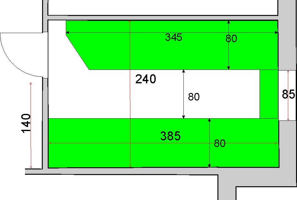

Buongiorno a tutti, sono passati alcuni anni da quando ho smantellato il vecchio plastico, ora dopo un trasloco avventuroso e alcuni problemi, sto per trasferirmi nella nuova casa, e ho una stanza per il plastico!.
E qui iniziano i problemi, lo spazio non è moltissimo, ma penso sia suffciente per fare qualcosa di valido.
Per ora i soli punti fermi sono l'epoca di ambientazione IV, l'armamento Peco streamline 75 e lo spazio utile nella stanza.
Inutile dire che, da quando ho le misure dell'appartamento, sto pensando a cosa fare e come, ma non sono ancora riuscito a trovare un'idea che mi convinca.
Di seguito metto la pianta della stanza, misura 3.85x2.40 con la posizione della porta e della finestra.
In verde l'area da destinare al plastico in modo da avere un buon accesso a tutti i punti.
Commento file: pianta stanza
stanza.jpg [ 105.91 KiB | Osservato 8634 volte ]

Consiglio profondita' 60cm, in caso tu non abbia braccia mooolto lunghe... :mrgreen: :mrgreen: :mrgreen:

Hai ragione, ma pensavo di utilizzare la parte più lontana per dare un minimo di profondità, con edifici ed altro e tenendo i binari versi l'esterno. Vista la profondità limitata vorrei fare un PaP con 2 stazioni nella parte lunga e stazione nascosta nel tratto di collegamento.

Salve.
Mi son permesso di buttar giù due idee al volo. Lo spazio non è tanto ma si riesce a fare qualcosa di interessante si. Entrambe le mie idee prevedono l'uso di una appendice mobile, che non è niente di trascendentale ed è affidabile.
Una idea prevede un PaP cui aggiungere l'appendice per andare alla stazione nascosta al piano inferiore.
L'altra idea invece è realizzare l'anello chiuso, sempre tramite l'appendice.

Ciao, mi son permesso di disegnare un tracciatino di base, su cui ovviamente lavorare.. ma per darti una idea.. due livelli.. due stazioni sopra (in azzurro) e due nascoste sotto (in grigio) .. questo se decidi di usare un modulino rimovibile.. anche senza paesaggio
Le due stazioni sono collegate direttamente tra loro solo dal lato della finestra
Le due stazioni sono collegate invece al livello nascosto da entrambi il lati (con i vari colori per identificare il collegamento)
Entrambe le stazioni potrebbero essere delimitate sia a destra che a sinistra dalle gallerie per dare uno stacco tra le due ed eventualmente una parte del tracciato che le collega ed uno dei due binari che scende lato finestra a vista
questo dovrebbe permetterti una gran possibilità di itinerari
poi su come sviluppare sia le stazioni nascoste sia la parte a vista sarebbe tutto da studiare.. l'idea era quella di farti vedere il tracciato di massima sui due livelli

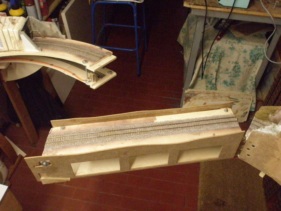

Io ho risolto il problema passaggio all'interno del circuito così:
480.56 cerniera.JPG [ 111.9 KiB | Osservato 8132 volte ]

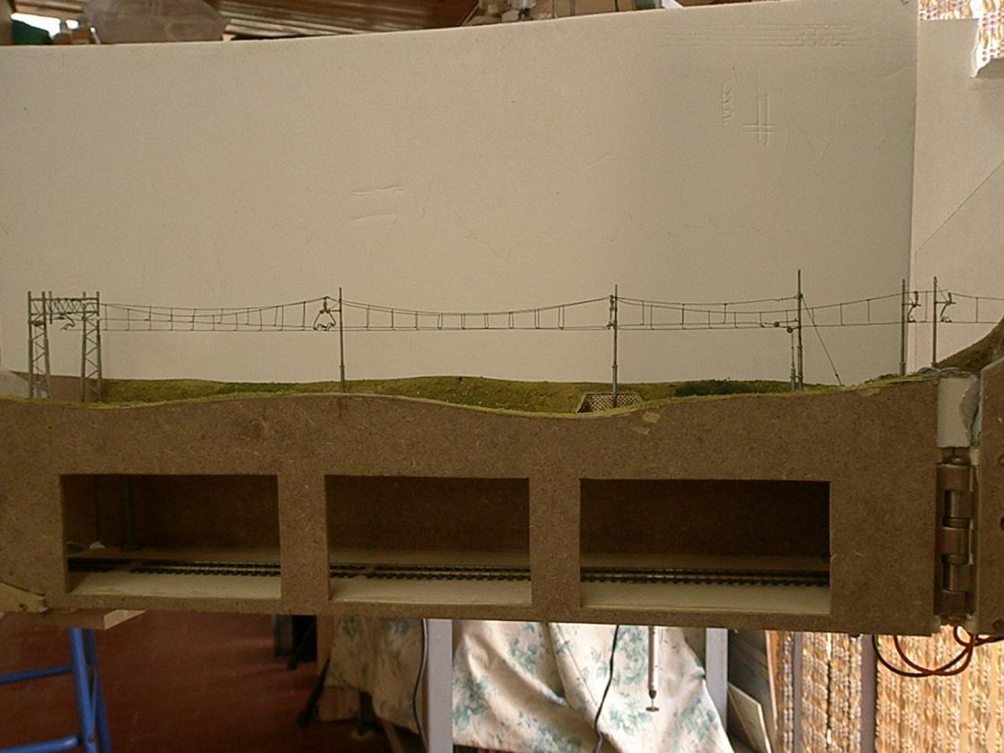

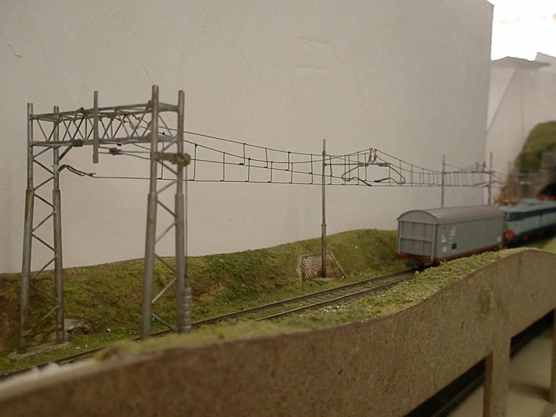

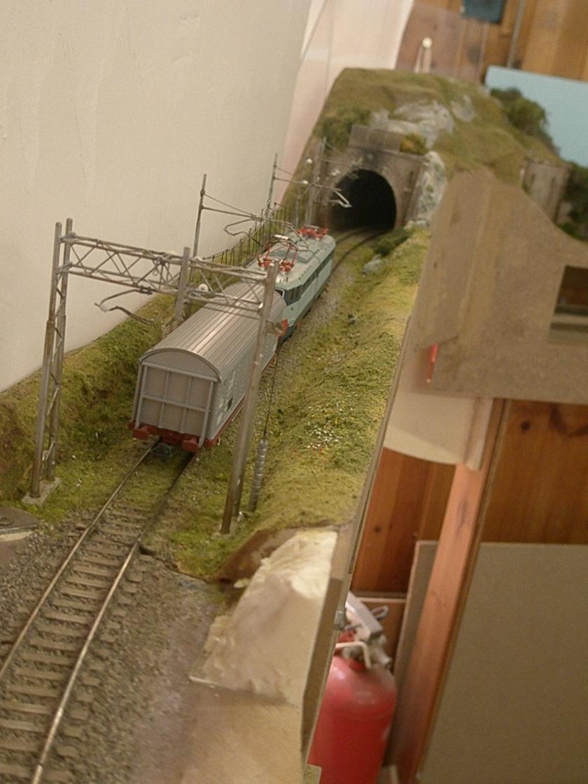

mazy ha scritto:
molto bella soluzione, hai mica pensato anche ad una soluzione per una eventuale linea aerea o sarà una linea a trazione termica e basta? :)
Questo è quello che ho fatto tempo fa. Adesso ho smontato quello che vedi perché sono ancora combattuto se fare l'elettrificazione o no.
582.63 catenaria.JPG [ 128.09 KiB | Osservato 7945 volte ]
581.63 catenaria.JPG [ 107.88 KiB | Osservato 7945 volte ]
580.63 catenaria.JPG [ 111.53 KiB | Osservato 7945 volte ]
