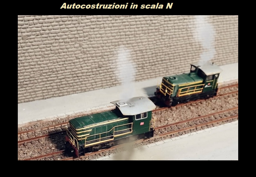

Autocostruzione integrale in scala N.
D245 FS.
(Tutto fatto a mano) :wink:

Ulteriore spiegazione:
1)Recupero disegni originali trovati in rete
2)Disegno fatto in grafica vettoriale (Io uso corel draw)
3)Stampa su cartoncino fotografico
4)Cartoncino stampato intriso di colla cianoacrilica
5)Taglio e rifinitura dei finestrini con cutter e lima
6)Assemblaggio e incollaggio delle varie parti
7)Verniciatura con colori puravest
8.)Mancorrenti in filo di rame saldato a stagno
9)Vetri in acetato creando le cornicette in alluminio previo mascheratura.
10)Telaio e vari componenti realizzati in cartoncino, forex, fili metallici di varie sezioni.
11)Assali e respingenti di provenienza commerciale
12)Sporcatura con polveri di gessetti professionali per ritrattisti.
13)Tetto in cartoncino con particolari in forex, filo metallico e acetato.

Effetti speciali :lol:
autocostruzioni in scala n.jpg [ 147.02 KiB | Osservato 8068 volte ]

Bellissimo !
Ma "4)Cartoncino stampato intriso di colla cianoacrilica" sarebbe??
Ancora complimenti :D

carpentiere ha scritto:
Bellissimo !
Grazie :)
Sarebbe dopo la stampa e prima di ritagliare.In pratica "inzuppo" il cartoncino in attak.In questo modo diventa rigido e riesco a lavorarlo meglio.Ovviamente se in casa si ha del plasticard o similare è molto meglio :wink:

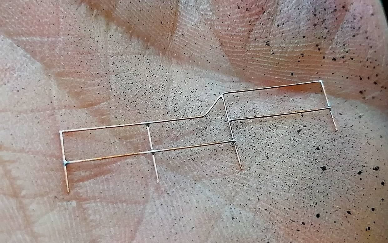

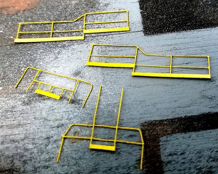

Particolari fortemente ingranditi...Quando la "micro saldatura" non spaventa ;)
particolari 02.jpg [ 281.54 KiB | Osservato 7950 volte ]
particolari 03.jpg [ 252.6 KiB | Osservato 7950 volte ]

Praticamente vai a "plastificare" la carta...beh geniale ! Comunque devo imparare a fare le microsaldature pulite e raffinate come le fai tu :D
