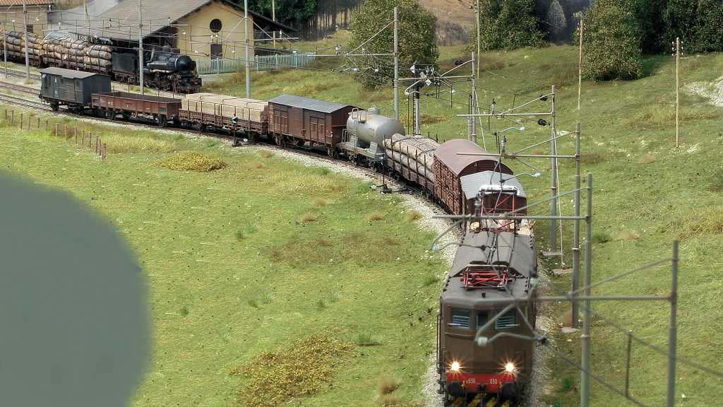

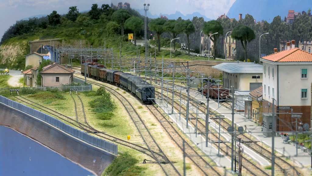

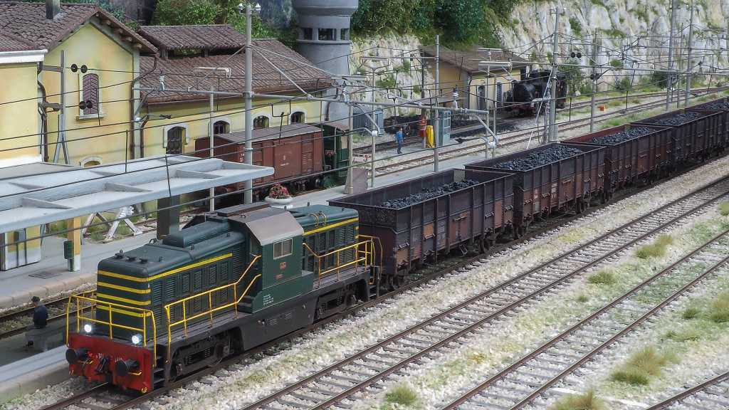

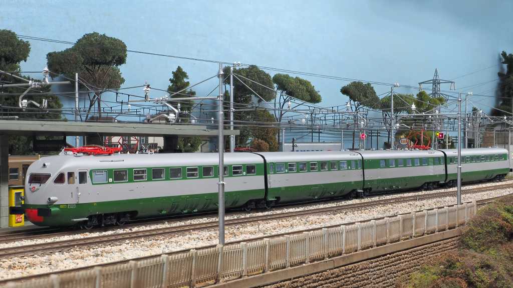

Nei miei plastici uso da sempre pali Linea Model per tre motivi:
- sono perfettamente in scala
- vengono forniti in kit per tutte le configurazioni possibili ed immaginabili
- sono in ottone e pertanto possono essere messi in perfetta verticale una volta installati sempicemente piegando lo stelo a ridosso del plinto con un po' di attenzione
Non ho mai usato la vite di fissaggio ma semplicemente colla vinilica. Semplice e funzionale.
