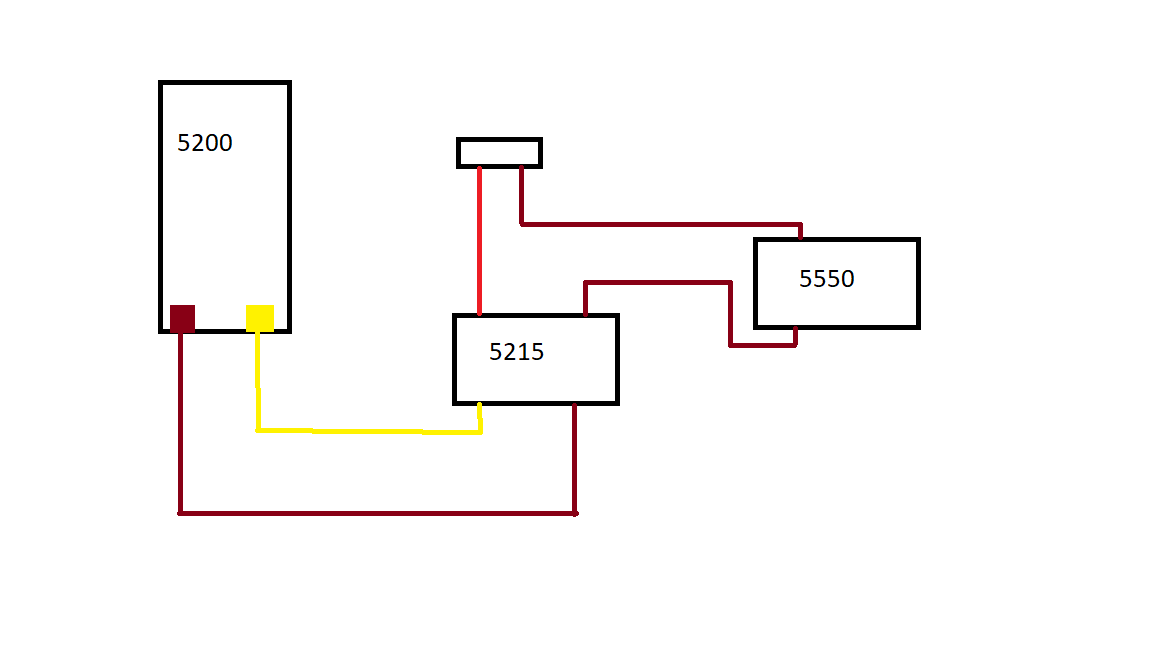

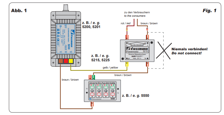

buongiorno
vorrei utilizzare lo switch 5550 della Viessmann per accedere e sepgnere delle luci, la viessmann suggerisce di utilizzare un convertitore AC/DC (modello 5215) ma lo schema proposto (schema originale in allegato) mi sembra riduttivo, perchè tutti i carichi si accenderebbero (o spegnerebbero insieme), pensavo di invertire i componenenti (schema), secondo voi ci ppotrebbero essere controindicazioni? Grazie
schema.png [ 6.4 KiB | Osservato 3778 volte ]
schema originale.png [ 50.1 KiB | Osservato 3778 volte ]
