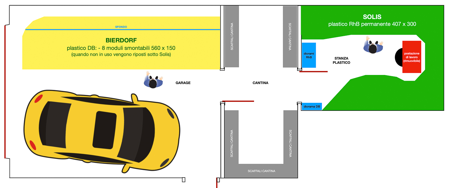

Vi mostro alcuni disegni che illustrano quanto appena descritto:
Pianta Bierdorf.jpg [ 241.3 KiB | Osservato 9993 volte ]
Pianta Sorbole.jpg [ 264.86 KiB | Osservato 9993 volte ]
Pianta tutti.jpg [ 269.69 KiB | Osservato 9993 volte ]

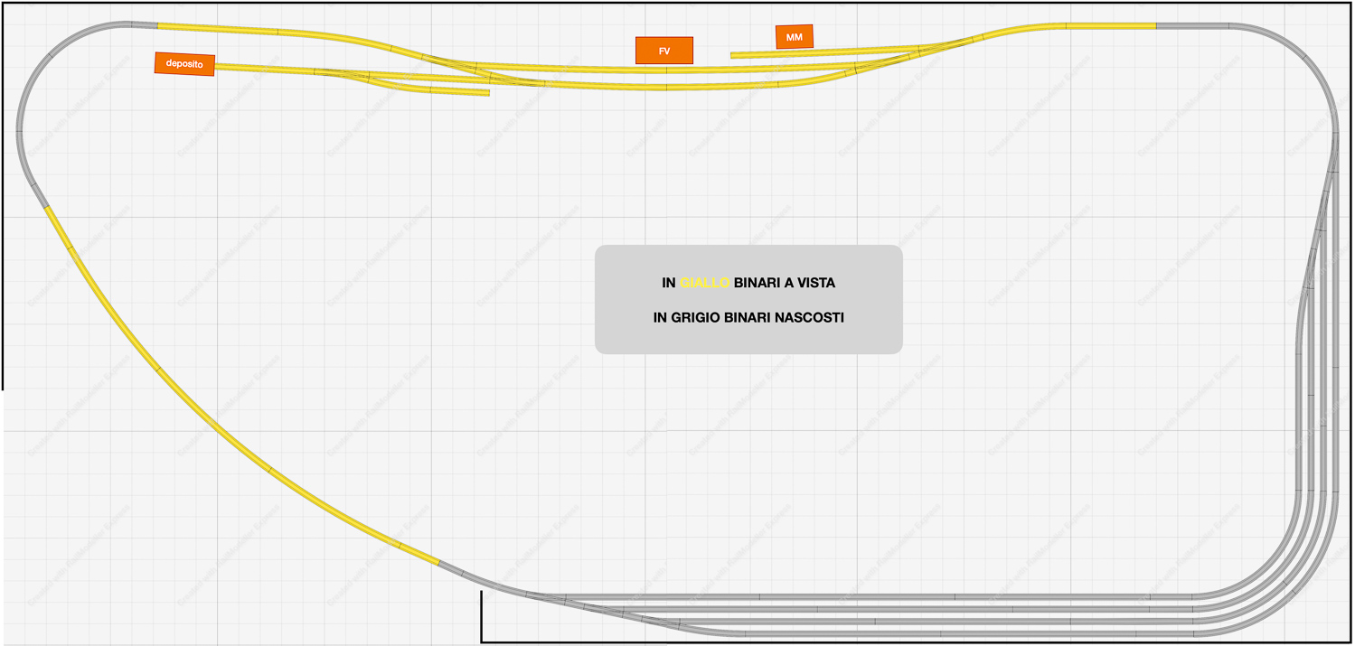

… giusto per la cronaca: per il terzo plastico (FS, solo trazione termica, ambientato a cavallo tra fine epoca III e inizio epoca IV) avevo iniziato a pensare a diverse soluzioni.
Inizialmente ho sviluppato il tema della stazione di testa.
Vi mostro un esempio, il progetto mostra solo la parte a vista del tracciato.
Al di sotto la linea prosegue con un lungo cappio che fa anche da stazione nascosta…
Sorbole progetto stazione di testa.jpg [ 211.52 KiB | Osservato 9991 volte ]

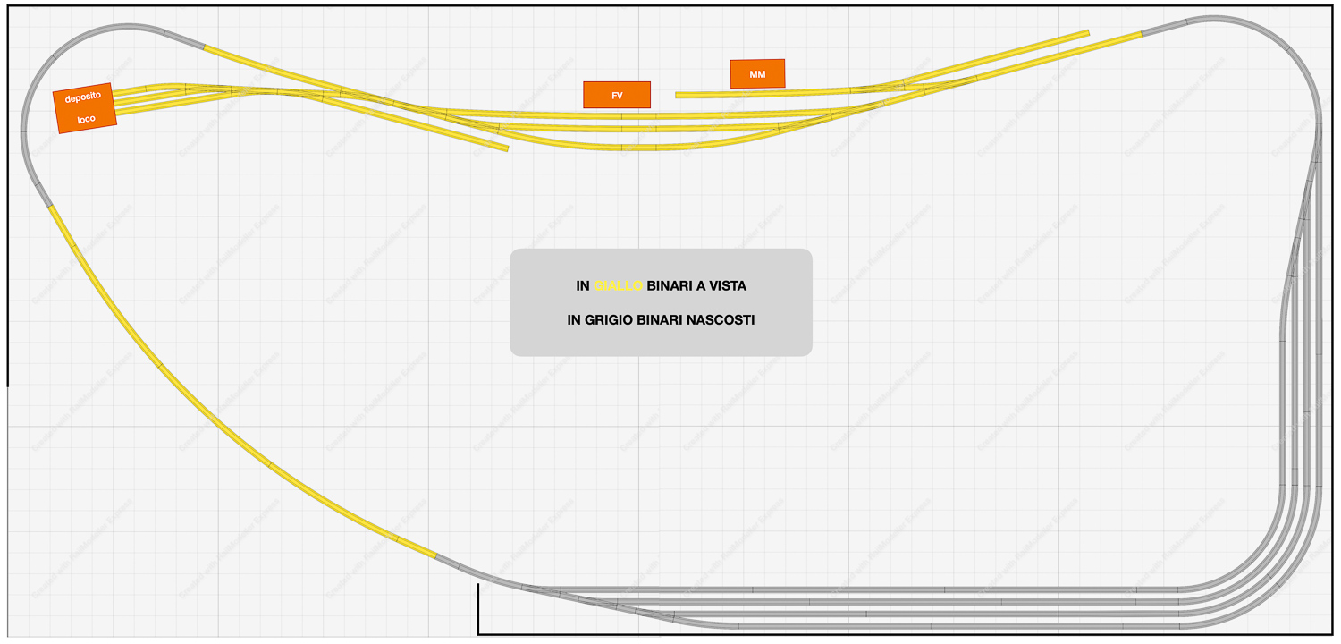

… il precedente progetto si scontra però con i vincoli della costruzione modulare (e delle misure massime in altezza dei singoli moduli per farli stare negli spazi di stoccaggio a disposizione).
Ho quindi sviluppato altri progetti, caratterizzati da linee su un solo piano.
Questo che vi mostro è molto simile a “Bierdorf”, ovvero un piccola stazione passante lungo una linea secondaria a un binario. Un banale ovale dove la stazione nascosta gioca un ruolo fondamentale per gestire un pò di alternanza dei convogli…
Sorbole progetto ovale.jpg [ 228.85 KiB | Osservato 9989 volte ]

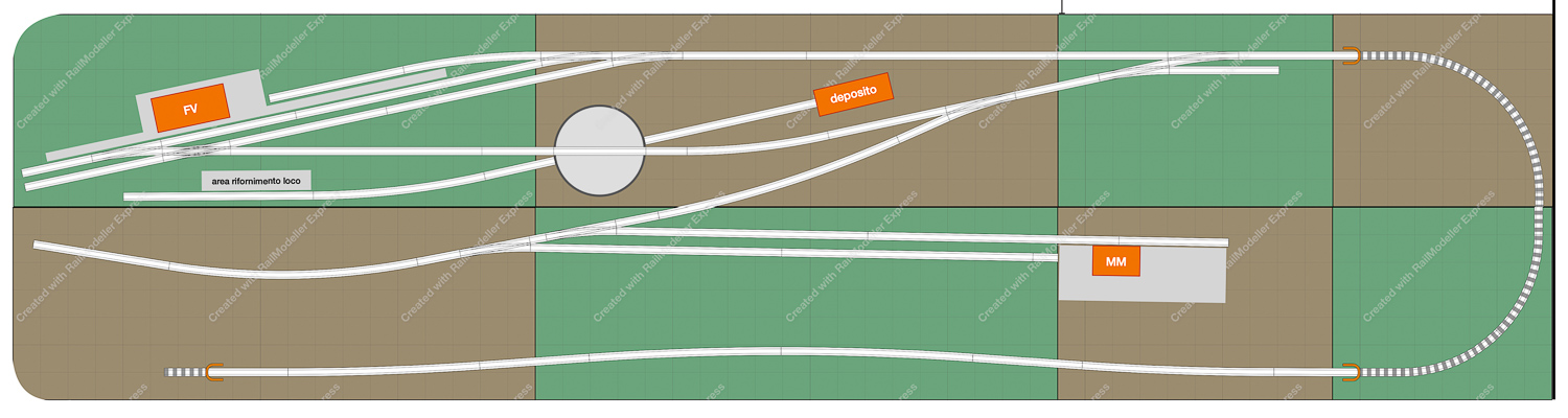

…Veniamo finalmente alla nuova idea: smontare “Solis” e unire la stanza del plastico alla cantina, ottenendo una stanza che misura 6,3 x 3 metri:
Pianta Tris.jpg [ 201.11 KiB | Osservato 9986 volte ]

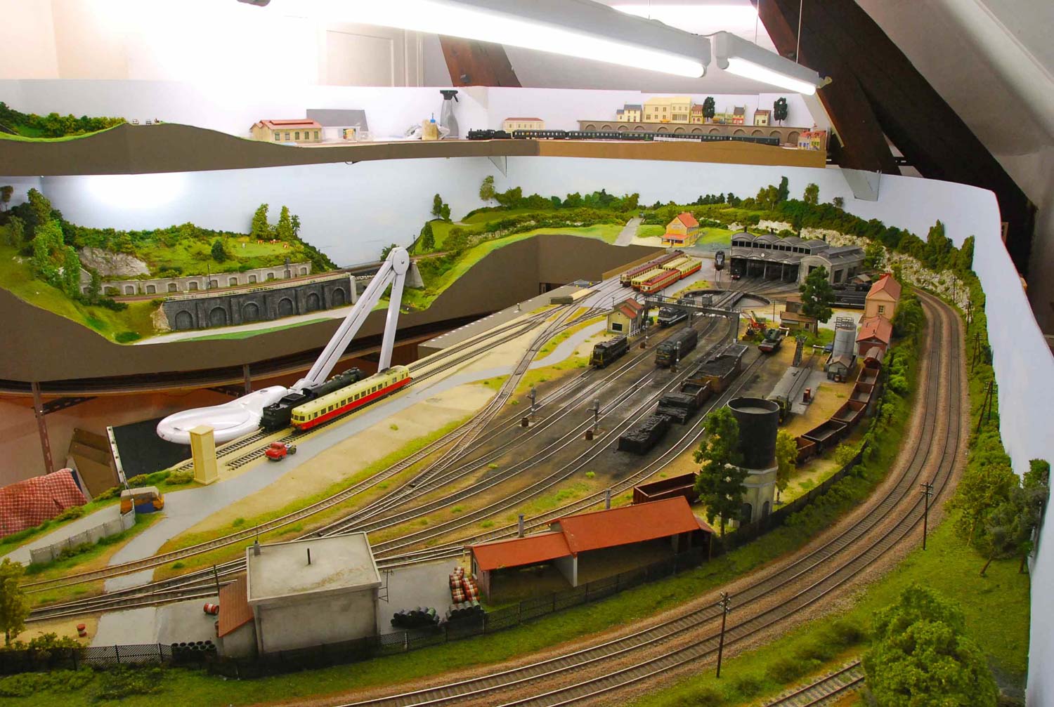

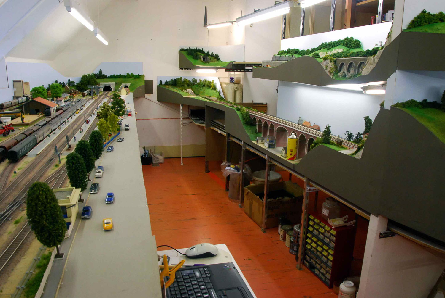

…In questo nuovo spazio cercherò di far convivere tre plastici, perché non voglio rinunciare a nessuno dei tre soggetti citati (RhB, DB e FS).
Sul lato lungo le due stazioni di “Bierdorf” e “Sorbole”, questa seconda su una mensola a sbalzo una quarantina di centimetri sopra la prima.
L’idea me l’ha data un plastico che trovo fantastico: "Luzy" di Yver Renaud
https://www.youtube.com/user/RENAUDYVER
Ve ne mostro un paio di immagini:
Luzy 1.jpg [ 227.15 KiB | Osservato 9983 volte ]
Luzy 2.jpg [ 257.69 KiB | Osservato 9983 volte ]

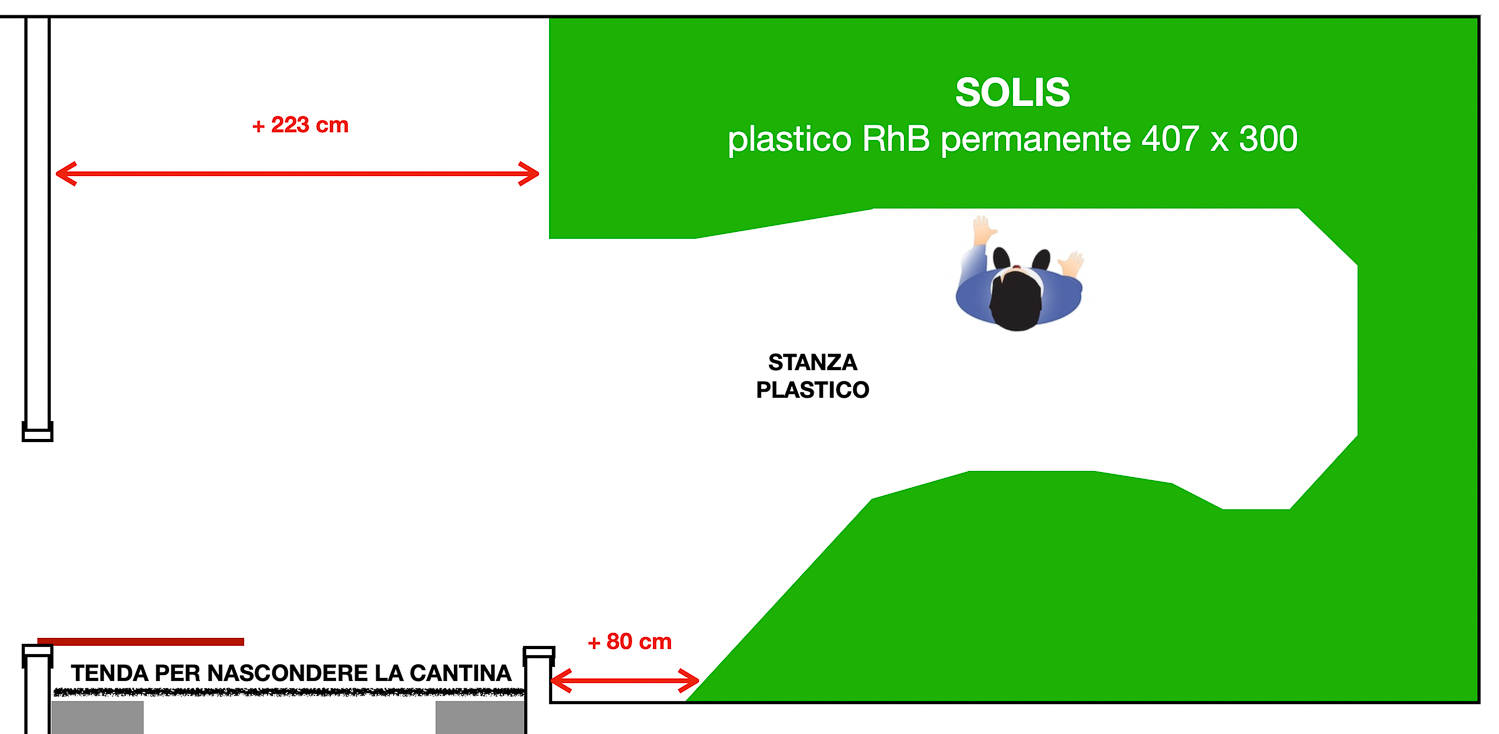

Venendo a Solis, rispetto ad oggi verrà ridimensionato andando ad occupare solo due lati della stanza, anche se il lato di destra, eliminando la porta, si potrà allungare di 80 cm.
Per “Solis” ho progettato una linea da cappio a cappio in modo da ricreare un traffico realistico.
I due cappi faranno anche da stazione nascosta.
Purtroppo per i due plastici in H0 non riesco a inserire alcun cappio e quindi mi dovrò accontentare di due grandi ovali. Le stazioni nascoste però consentiranno di alternare un buon numero di convogli differenti.
Vi mostro il progetto di “Solis”:
Tris Solis.jpg [ 243.05 KiB | Osservato 9979 volte ]

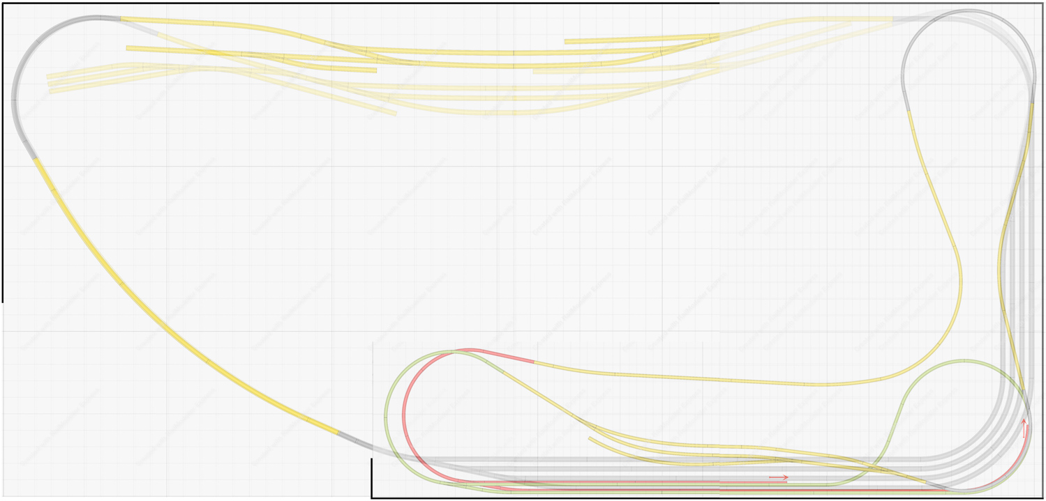

In questa immagine ho provato a sovrapporre i tre progetti:
Tris tutti.jpg [ 256.73 KiB | Osservato 9978 volte ]

Volendo far convivere ben tre soggetti, il problema principale è l’altezza a cui posizionare i binari.
Ho cercati di mettere “Bierdorf” abbastanza in basso (solo 88 cm da terra) per avere almeno quaranta centimetri di stacco da “Sorbole” (esattamente come in “Luzy”).
Dall’altra parte ho alzato “Solis” di 8 centimetri rispetto ai 150 cm di oggi per ricavare lo spazio per le quattro stazioni nascoste:
Vi mostro dei disegni che vi dovrebbero chiarire questo punto:
Tris Altimetria.jpg [ 272.47 KiB | Osservato 9978 volte ]
Tris Sezioni.jpg [ 151.94 KiB | Osservato 9978 volte ]
Ultima modifica di Luca Solis il lunedì 24 gennaio 2022, 18:24, modificato 2 volte in totale.

 Oggetto del messaggio: Re: Ricomincio da tre!
MessaggioInviato: lunedì 24 gennaio 2022, 18:27
Messaggi: 2865
Pensare di disfare quanto già costruito mi si aggrovigliano le budella... :?
MessaggioInviato: lunedì 24 gennaio 2022, 18:33
Messaggi: 2100
Località: Borgosesia (VC)
Anche a me, non è una decisione facile...
:roll: :roll: :roll:
...ma o adesso o mai più!
Se proseguo con il vecchio piano devo prima completare "Bierdorf" e poi costruire da zero "Sorbole" modulare.
Sono sicuro che rimarrei insoddisfatto per l'impossibilità di utilizzare in inverno i due plastici in H0.
Ma poi chi li smonta tre plastici???
Invece con il nuovo progetto avrò la possibilità (fra un bel pò) di poter utilizzare tutto l'anno ciascuno dei tre impianti...
MessaggioInviato: lunedì 24 gennaio 2022, 21:40
Messaggi: 111
non smontare solis alzalo ( se riesci montalo su carrucole al soffitto ) e sotto costruisci bierdorf e sorbole sullo stesso piano ma con stazioni a vista sui lati opposti in primo piano e dietro lo sfondo ( rimovibile ) le stazioni nascoste
bierdorf con dietro la stazione nascosta di sorbole e viceversa i due tracciati si sormontano in piena linea
MessaggioInviato: lunedì 24 gennaio 2022, 21:54
Messaggi: 6423
L'idea di Danilo non è da scartare.
Ma ti aggiungo anche un'altra cosa: al posto di 3 plastici fai 2,5.
Mi spiego meglio, fai in modo che Bierdof e quello FS siano una cosa sola, nel tuo personale esercizio uno diventa la stazione nascosta dell'altro, anzi attraverso una adeguata scenografia possono diventare due stazioni di confine che quasi si fronteggiano: es. Gorizia e Nuova Gorica ... e siccome ai confini tra Italia e Austria arrivano da decenni anche loco tedesche ...
Se poi vuoi essere realistico fino in fondo, considera che al loro tempo per i treni starordinari per gli emigrati o i gitanti pure le 100P varcarono più volte i confini e le Alpi (magari con carro riscaldo al seguito), così come carrozze straniere non nate per il servizio internazionale (con il riscaldamento a vapore ancora funzionante o in estate si poteva fare).
MessaggioInviato: martedì 25 gennaio 2022, 11:25
Messaggi: 2100
Buongiorno Danilo.
Idea stimolante ma di fatto impraticabile:
il problema principale è che se non smonto almeno il lato sinistro di Solis non sarebbe possibile abbattere la parete per unire le due stanze...
In secondo luogo Solis è molto alto: le cime delle montagne superano già ora i due metri e il soffitto della stanza è a 2,4 metri.
Quindi, a patto di riuscirci, non potrebbe salire di molto rispetto ad ora.
Inoltre una cosa è far correre un plastico profondo 50 cm sospeso sopra un altro come ho ipotizzato io nel nuovo progetto, ben altra avere il plastico superiore (Solis) profondo fino a 1 metro.
Ostacolerebbe molto la vista di ciò che sta sotto...
:wink:
