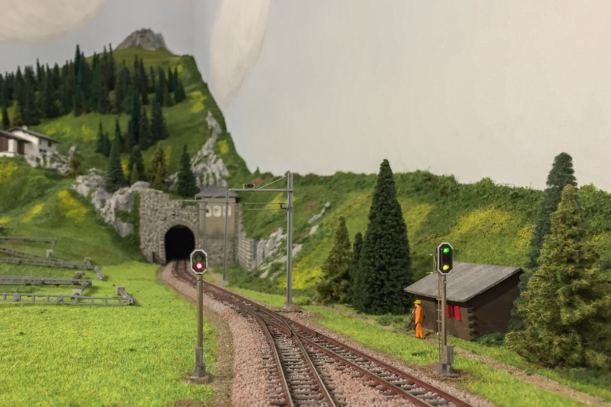

Nel mio plastico con impianto elettrico "old style" tutti gli accessori sono alimentati in alternata e i miei semafori hanno i led...
Aggiungo una foto perché li ho posati proprio oggi
:wink:
semafori.jpg [ 256.32 KiB | Osservato 8495 volte ]
