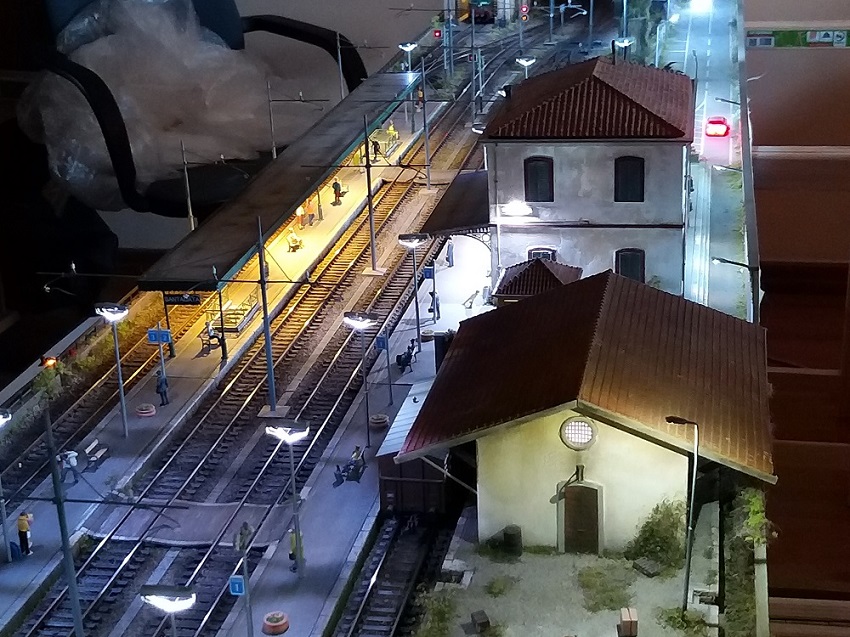

Ciao sono punti di vista, personalmente non ne farei uso......................
Verrebbe a mancare poi quell'atmosfera e magia che viene riprodotta dai vari lampioncini, cetra etc posizionati nei vari punti strategici del plastico, rendendo il tutto un' po' meno affascinante.
Basta notare la prima foto di questo diorama da me realizzato e' stata scattata con la luce della camera accesa, mentre la seconda foto stesso diorama con luce della camera spenta. (si respira piu' poesia)
Filippo

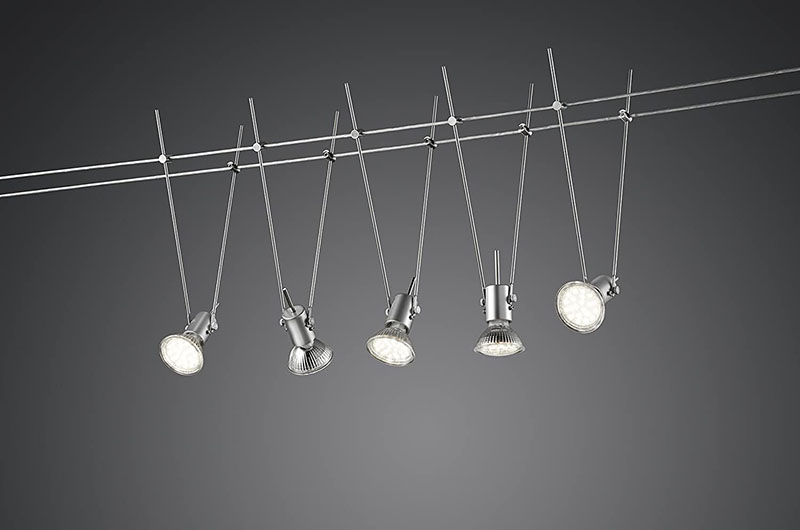

Ma mica vorrete tenere i vostri plastici in versione notturna costantemente? :shock:
A mio avviso è FONDAMENTALE che l'impianto sia ben illuminato in tutte le sue parti da luce artificiale. Senza una buona illuminazione si perdono un sacco di dettagli e si rovina tutto il lavoro fatto.
Personalmente, ho risolto con un sistema di led "sospesi" a luce calda (3000K) che con 5 luci illuminano più che bene ogni angolo del mio plastico in costruzione (ca 450cm x 70)
Trio.jpg [ 43 KiB | Osservato 5280 volte ]
In due ore si attaccano al muro, si tendono, e si orientano come uno vule. Con 60 euro ho risolto il problema (e sono pure belli esteticamente).
Poi lampioncini e lucine sull'impianto, ovviamente, fanno la loro scena, senza esagerare però pena l'effetto "presepe" che da al tutto un che di bambinesco.
Poche luci nei punti giusti, io almeno faccio così.
