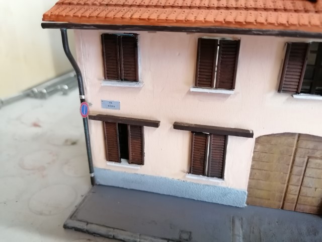

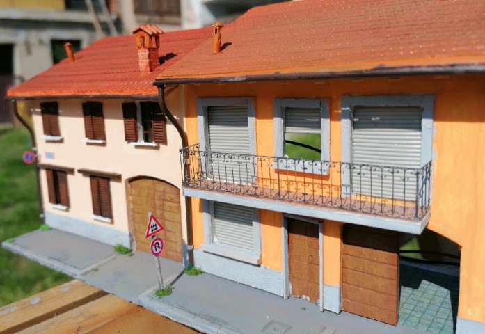

Ciao a tutti, ormai da qualche anno sto molto lentamente procedendo alla costruzione di un plastico in scala H0 in collaborazione con un amico (in realtà lo sto costruendo per lui....)
I lavori procedono come detto molto lentamente, ad oggi ho completato più o meno la stazione composta dal fabbricato viaggiatori ed un piccolo magazzino merci con banchina.
Nell'ultima settimana mi sono dedicato alla realizzazione del piccolo borgo di Montebibbo, ovvero un classico caseggiato di abitazioni tipiche lombarde che affacciano sul viale della stazione. Pubblico un po di foto perchè, oltre al piacere di condividere, mi farebbe molto piacere ricevere consigli e critiche su quanto realizzato fino ad ora. Mancano ancora alcune rifiniture, camini, antenne TV, sporcatura tetti ecc. ecc.
Questo lo stato di fatto. Provvederò, se vi farà piacere, a pubblicare lo stato di avanzamento dei lavori e altri scorci del plastico.

molto bello, conosco anche tutto il resto e devo dire che merita davvero, questi fabbricati
però non li avevo mica mai visti!!! ...a preso una foto d'insieme spero

Molto bello il gruppo.
2 note, ma proprio a voler esser puntigliosi, dato che sono certo che senza macro probabilmente non si notano,
le canaline grondaie sembrano di diametro generoso
il muretto mattoni a vista basso dell'edificio con bar va "trattato". Non saprei dirti come, visto che sono un pivellino commentatore senza esperienza. Ma credo d'aver visto di meglio da diversi artisti in qs. forum.
ripeto … finezze. Perché è già bello, e ci sono particolari come il portone del carraio, e il balcone, veramente notevoli.
Grazie Best, si questi sono freschi freschi ma ancora da terminare. Piano piano pubblico anche tutti gli altri miei modesti lavori
 Oggetto del messaggio: Re: PLASTICO: Montebibbo
MessaggioInviato: domenica 5 aprile 2020, 8:35
Nome: Benedict Littlesaturday
Messaggi: 1198
Località: Sutri (VT)
Belli, bravo, ottimo lavoro, i tetti sono clonati in resina?
MessaggioInviato: domenica 5 aprile 2020, 8:41
Iscritto il: mercoledì 27 dicembre 2017, 19:32
Messaggi: 21
Ciao DOZ, innanzitutto ti ringrazio dei consigli, è proprio quello dei quali ho bisogno. Direi che il muretto a mattoni non ha soddisfatto neanche me, ho voluto spezzare un pò la continuità con i precedenti realizzati con una strisciolina di carta vetrata, come puoi vedere dalle foto, un pezzo verniciato ed uno non ancora. Per l'invecchiamento mi risulta difficile in quanto è praticamente carta fotografica e quindi non saprei come fare.
Posso provare con un pezzo di muretto in resina con i mattoni in rilievo, a quel punto posso invecchiare e patinare senza problemi.
Per quanto riguarda le grondaie sono realizzati con lamina di alluminio (ricavata dalle vaschette per alimenti) avvolta su un tubetto di ottone da 2 mm
Le larghezze reali dei canali di gronda sono DIN 100 DIN 130 e DIN 170. 2mm in scala corrispondono circa a quest'ultima che è effettivamente la più grande, forse non adatta a vecchi fabbricati di paese. Ma tantè, tubicini più piccoli non ne avevo e dal vivo devo dire che non si nota più di tanto. Magari quando mi capiterà un vecchio ombrello proverò con le stecche.
Ciao Max, alcuni tetti sono commerciali in resina (il secondo fabbricato e il municipio all'angolo che non si vede in foto). Tutti gli altri li ho disegnati e stampati in 3D.

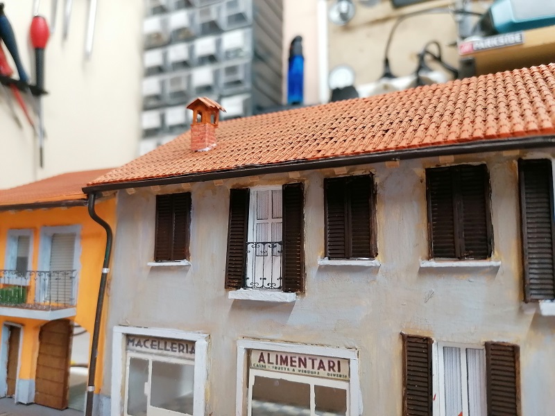

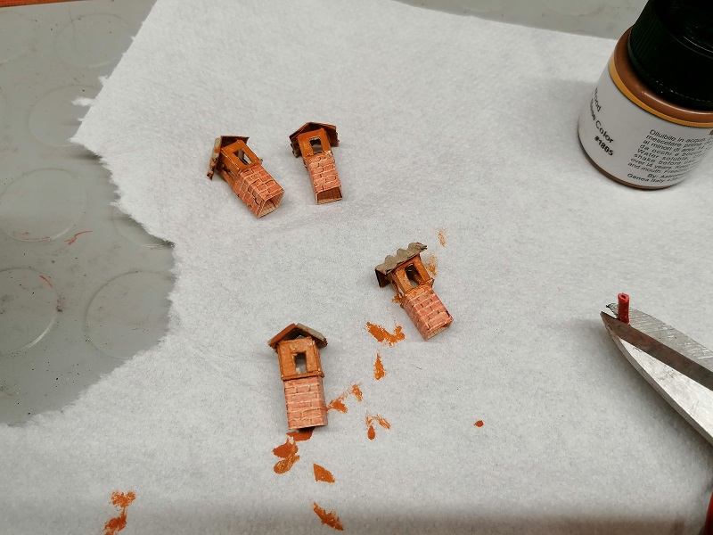

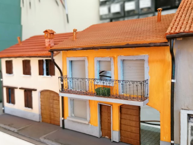

Oggi mi sono dedicato alla realizzazione dei primi comignoli del borgo.
Li ho realizzati tutti in cartoncino, con l'ausilio di un foglio di mattoni prestampato. Ho realizzato poi l'uscita fumi in cartoncino. ad imitazione delle tegole ho utilizzato un pezzo di cartone proveniente da una confezione di merendine. Questo è il risultato:
IMG_20200405_172704 (1).jpg [ 182.2 KiB | Osservato 6259 volte ]
Una volta verniciati la loro porca figura secondo me la fanno
IMG_20200405_191651 (1).jpg [ 148.59 KiB | Osservato 6259 volte ]
Installato sul fabbricato, non fate caso alla colla ancora fresca.....

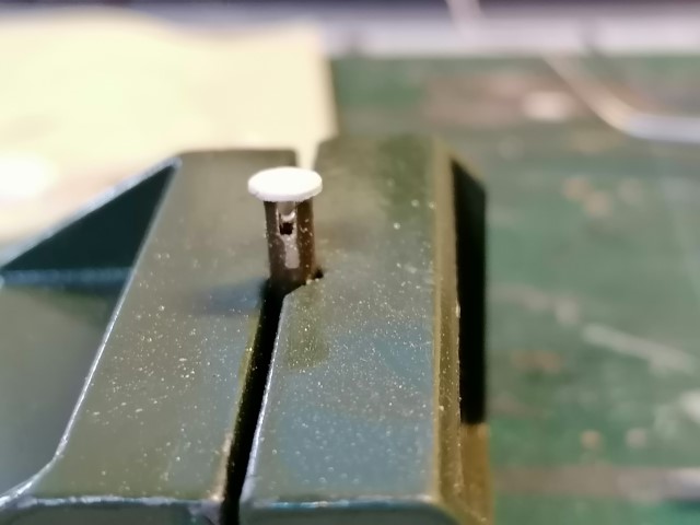

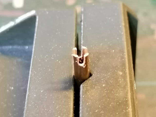

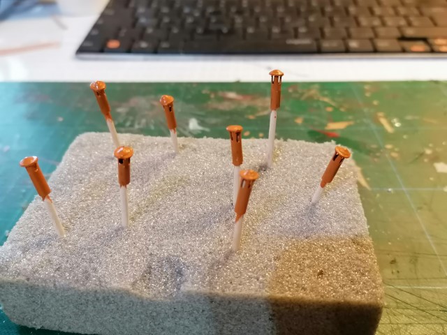

Realizzati anche un diverso tipo di comignoli.
Sono partito da un tubetto di ottone da 0,4, inciso a croce con un disco da taglio. Ho poi ricavato dei dischetti di cartoncino con una pinza per forare le cinture. Incollato il dischetto ho provveduto a dare una forma a cupola con un goccio di vinavil. Una verniciata di color mattone finale per terminare il lavoro.

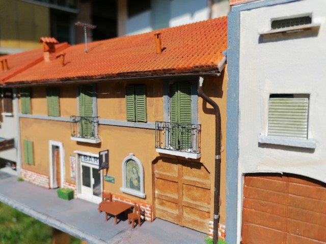

Oggi ho praticamente terminato il borgo.
Se interessa posso pubblicare anche il passo successivo, ovvero l'installazione sul plastico, il cosiddetto "matrimonio" che avverrà nei prossimi giorni.
PS. Al municipio mancano ancora grondaie e muretto basso, non ancora installati al momento della foto.
