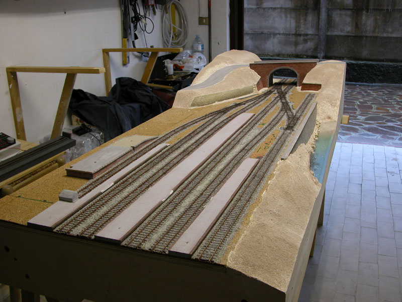

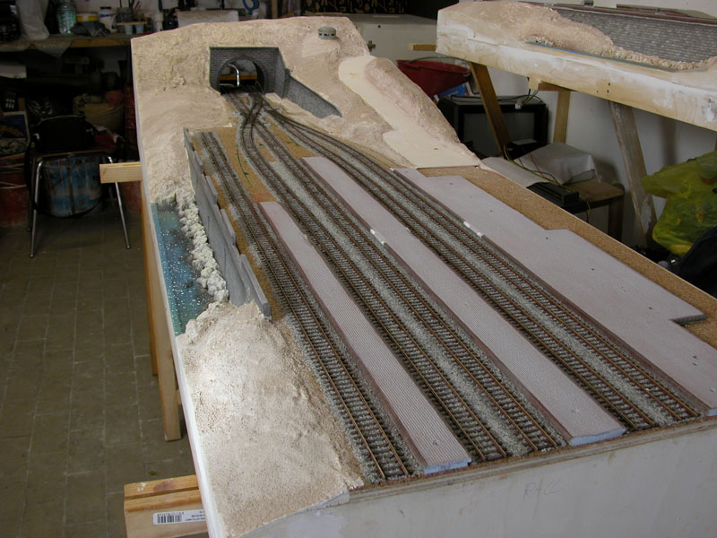

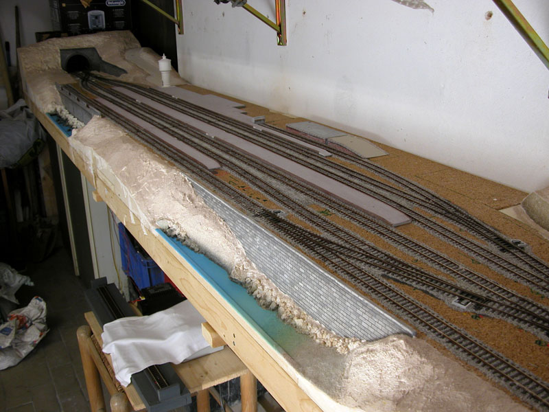

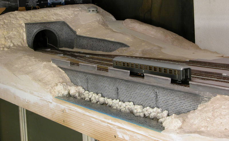

Carissimi utenti, salve a tutti e complimenti per i vostri lavori.
Come enuncia il titolo in oggetto sono nuovo di questo forum, anche se già da tempo seguo appassionato le vostre realizzazioni, le quali sono state fonte d'informazione (più di ogni altro manuale) che mi hanno permesso di lavorare al mio progetto. Infatti le tecniche utilizzate sono quelle da voi proposte.
Ho deciso qualche tempo fa di realizzare i primi due moduli che rappresentano una stazione di pura fantasia, ambientata nel sud Italia.
L'impianto è digitale, i binari sono Roco, gli scambi Tillig e i motori sottoplancia Conrad.
Spero, non appena finito, di realizzare altri moduli.
Vorrei condividere con voi il mio lavoro e probabilmente vi chiederò consigli su come proseguire... C'è tanto lavoro da fare ancora!
Adriano
Ecco qualche foto:

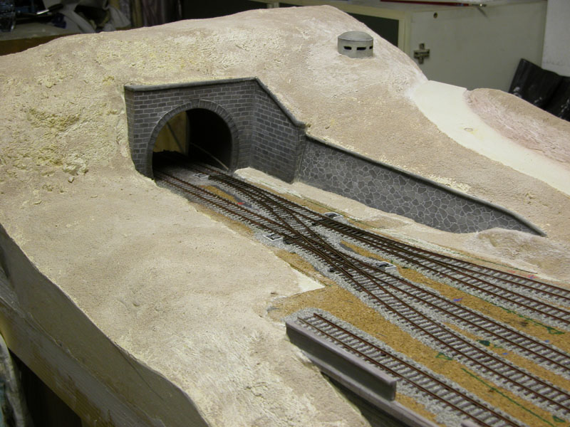

Ciao Adriano,
anzitutto benvenuto nel Forum.
Complimenti per il plastico in costruzione.
Mi sembra ben fatto ed interessante e denota una certa esperienza.
In particolare trovo adorabile il piccolo bunker a lato dell' ingresso in galleria.
Ho il vago sospetto che tu ti interessi anche al modellismo militare...

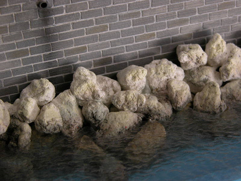

Bellissimo,bravo complimenti.Mi piace.Il mare lo hai fatto col foglio faller?E i marciapiedi come li hai realizzati(forse col mio vecchio metodo dello scotex?)

Benvenuto Adriano, volevo chiederti subito una cosa,
come hai fatto a realizzare il mare? Che metodo hai usato?

Il mare è sicuramente fatto col foglio faller...Guarda qui:
http://trenietreni.it/view.asp?id=272
e poi qui:
viewtopic.php?f=7&t=12750&hilit=lavori+in+corso

Grazie a tutti per la calorosa accoglienza.
In realtà e da pochissimo (2 anni circa) che mi sono appassionato al fermodellismo anche se questo mondo mi ha sempre affascinato.
Proverò a rispondere alle vostre domande.
Come dicevo prima, ho realizzato questo plastico seguendo alcune delle tecniche che voi avete illustrato:
i marciapiedi, tecnica Axel con una variazione, i mattoni laterali sono fatti con gesso e poi dipinti in acrilico, ne approfitto per farti i miei complimenti.
Per il mare ho seguito la tecnica del grande Carlo pesitalia.
I muri, il portale e il ponte sono fatti in gesso inciso e poi dipinto con acrilici, vanno forse ancora un po sporcati.
I due moduli, uguali, raggiungono la misura di m 3,5, con possibilità di aggiungere un modulo centrale.
Vorrei ambientarlo nella costa ionica della Sicilia ( vi posterò delle immagini relative alla vegetazione che voglio riprodurre).
Epoca IV-V.
Spero di aver risposto a tutti
Grazie tante ancora, vi terrò aggiornati.
Adriano

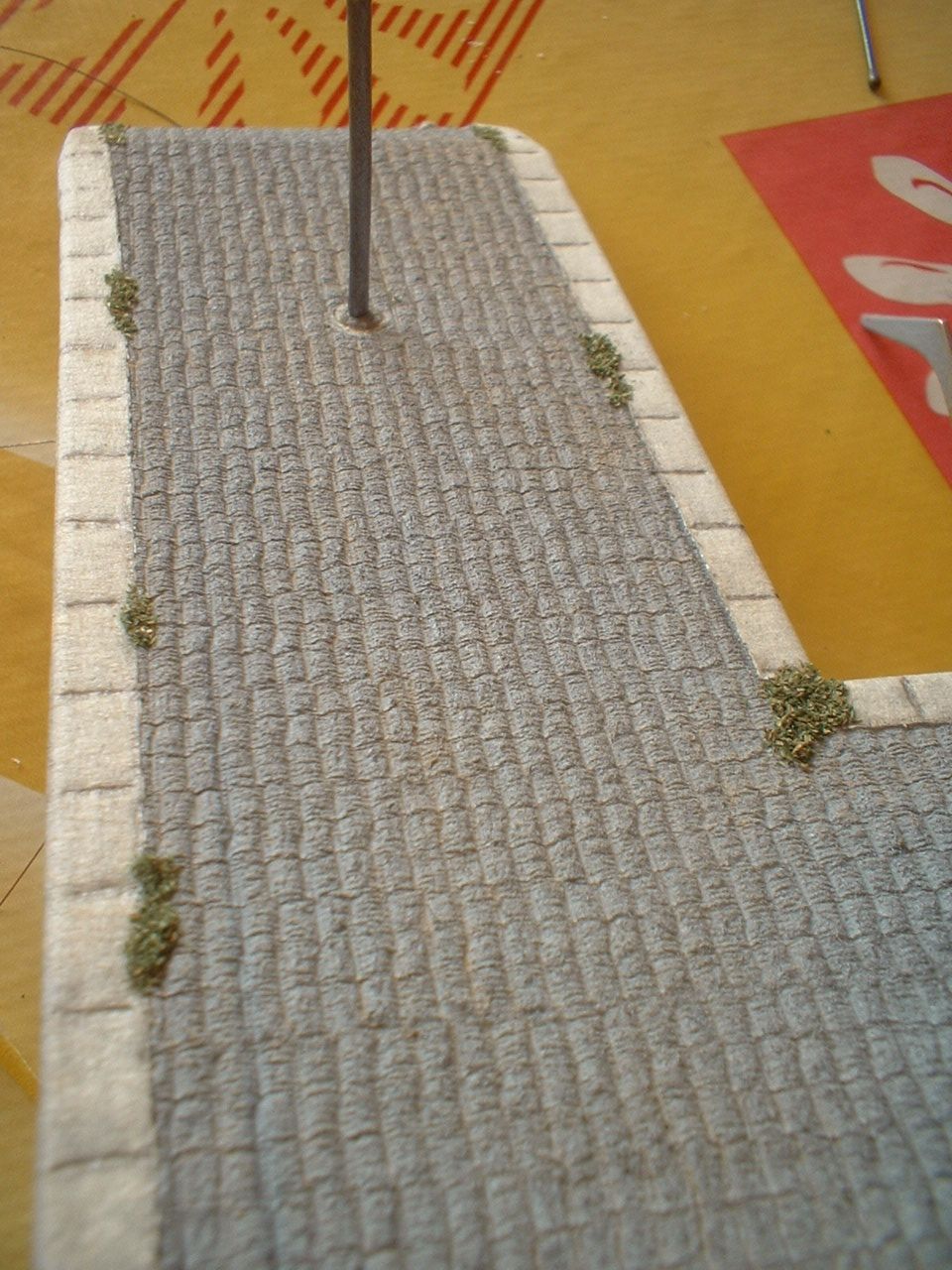

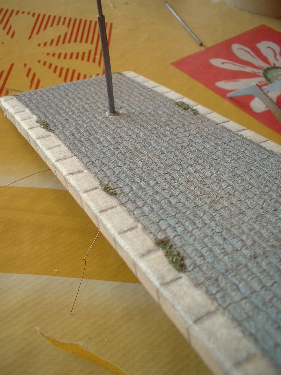

Cioè?Mi spieghi come hai fatto a fare i mattoni laterali in gesso?Come vedi dalle mie foto in primo piano,il nastro di carta è ripiegato sui bordi.Mi interessa però il tuo procedimento.
