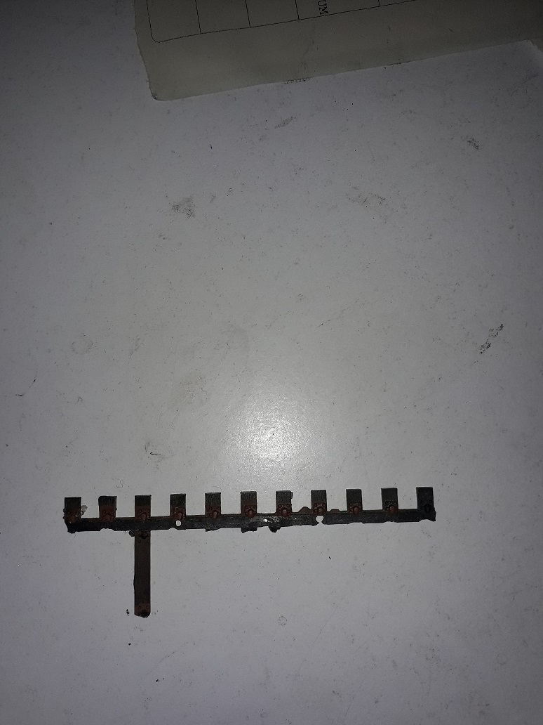

Claudio.Contavo molto sulla tua esperienza e vogia di aiutare.ci avevo pensato al diluente ma mi intimoriva appunto l´effetto che potesse avere sulle traversine.quindi grazie al tuo incoraggiamento Ho provato con il diluente sintetico,venti minuti e niente.Dopo un ora di amollo,ho riprovato e alla minima flessione le traversine son venute via come chicchi di granturco maturo.Di buono ce che le traverse stesse non hanno subito deformazioni di sorta,quindi il diluente non se le mangia,ma non hanno avuto il risultato sperato sulla vernice,per inciso uso sempre smalti della "testors".
Ho fatto solo una prova campione con una bottiglia di diluente alla quale ho tagliato il collo per potervi inmettere almeno una parte del binario.
allego foto.
Sicuramente dovro costruire una vaschetta apposta in Fe o PVC per provare le proposte fatte dagli altri utenti e potervi inserire l´intera campata di 90 cm e passa.

Allego foto del risultaton della prrova segnalata.Si ddeduce che il chimico non ha avuto alcun effetto dell ´attacatura rotaia travgrsina

I Testors sono lacquers, vernici in base nitro. Si tolgono come ti ho detto, con alcool industriale o con olio DOT5. La procedura della bottiglia è la stessa che uso io.
