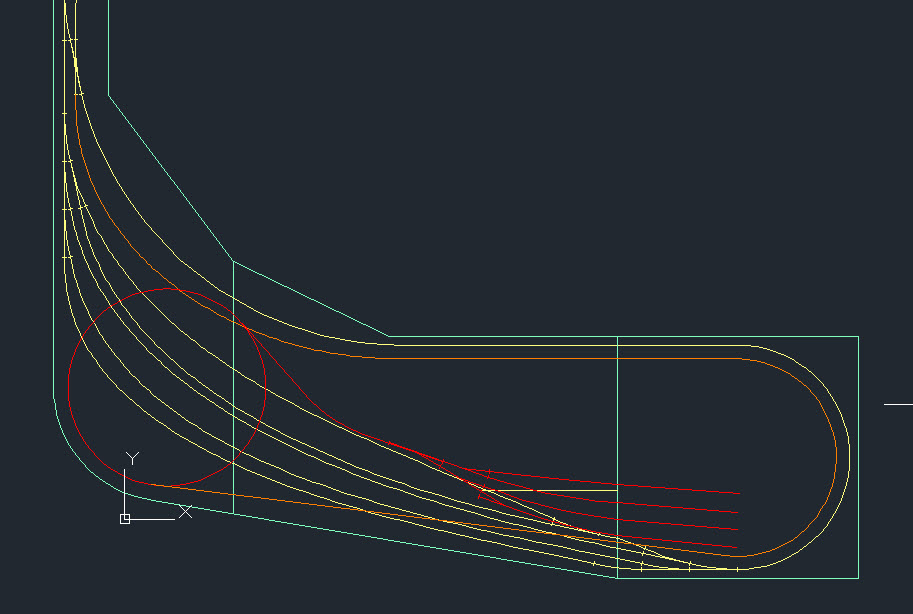

A Federici ha scritto:
Le sole stazioni di testa piccole FS innestate su una linea a doppio binario erano Castellammare e Fiumicino città.
Tutte le altre erano al termine di linee a semplice binario.
In inghilterra, lo schema di una stazione di testa piccola innestata su una linea a doppio binario è un tema classico, ampiamente sviluppato da quel genio della progettazione dei plastici che fu C. J. Freezer, che già negli anni '50 pubblicò i primi schemi delle "Minories".
Il tema è stato messo in pratica da numerosi modellisti d'oltremanica in tutte le salse e stagioni.
In particolare, il tema riguardava una piccola stazione di testa interessata da un traffico suburbano intenso; ossia quel che tu chiedi.
Puoi aprire un mondo, in tal senso, una banale ricerca in rete.
Questo è un interessante e confacente schema del Maestro inglese (grande cultura fermodellistica), tra i tanti liberamente disponibili in rete.
Personalmente, data la mia idiosincrasia per gli anelli chiusi lo modificherei, schematicamente, come sotto, anche per semplificarlo*, ma la sostanza resta invariata.
* Semplificarlo nel senso di sostituire il doppio anello con l'osso di cane. La pianta delle mia stazione di testa è puramente simbolica, lo schema della stazione di testa di Freezer è un capolavoro.
Schema_01.jpg [ 157.12 KiB | Osservato 15830 volte ]

solodiesel ha scritto:
... poi invertendo la marcia instradarsi sul binario del senso di marcia scelto.E posibile in Italia un movimento del genere?
Non deve invertire nulla.
Provenendo dalla linea a singolo binario si immette prima sul binario interno del doppio anello, all'altezza della "disused segnal cabin" , lo percorre sino alla bretella posta sul lato destro del disegno, da qui s'immette sul mezzo otto interno e da questo, tramite la bretella posta sul lato sinistro del disegno, s'immette sull'anello interno e, dopo averlo percorso, all'altezza sempre della "disused segnal cabin", torno alla linea a singolo binario che lo riporta alla stazione di testa.
Trasposto in Italia è perfetto perche anche da noi i treni circolano a sinistra.
Per Perugia S.Anna, compresa evoluzione storica ed alternative progettuali, ho in mente una trattazione specifica... su TTM, quando potrò e se il capo vorrà!
chissà se riesco a precederti.... riconosci lo schema?
allungamento_s_anna.jpg [ 113.79 KiB | Osservato 15672 volte ]
