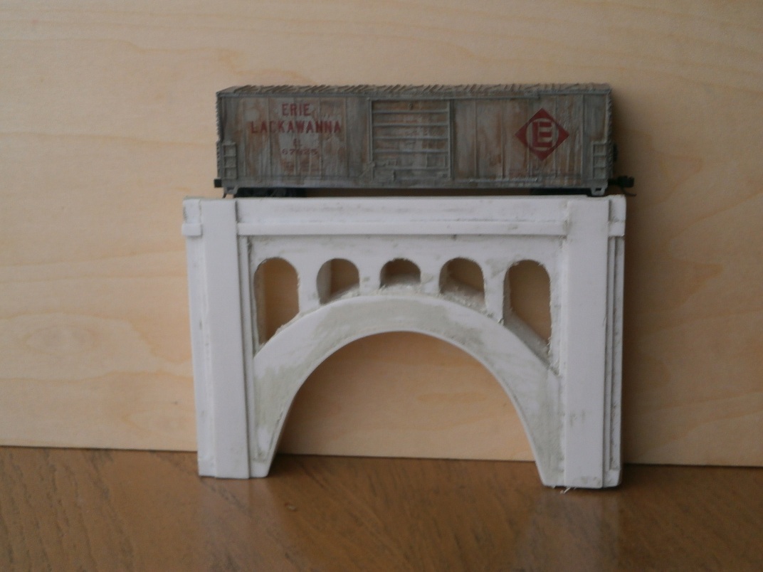

Buongiorno,
ecco cosa sto cercando di realizzare in questi giorni, giusto per dimostrare che anche il calcestruzzo (ops... plasticard) può avere un'anima in scala N.
Infatti, fra i vari ponti commerciali non ne ho trovato che soddisfino le mie esigenze di un ponte medio / piccolo per un fiume / canale.
Il carro, da 50 piedi, è per mostrare le dimensioni e... per gli intenditori, ha certo un senso su un ponte di questo tipo!

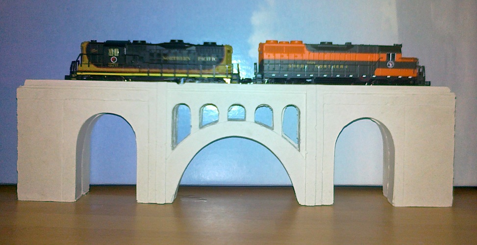

Realizzato il primo campione. Con il piano dei binari largo a sufficienza, è ora possibile vedere le proporzioni con locomotive simili a quelle dell'originale... Ancora un po' di lavoro da fare per togliere le bave e poi dipingerlo...

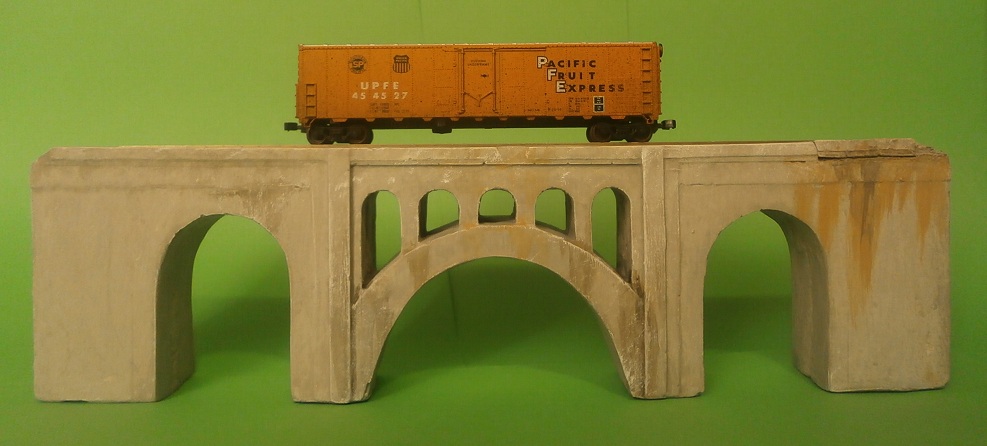

Prima mano di vernice passata con (in)successo:

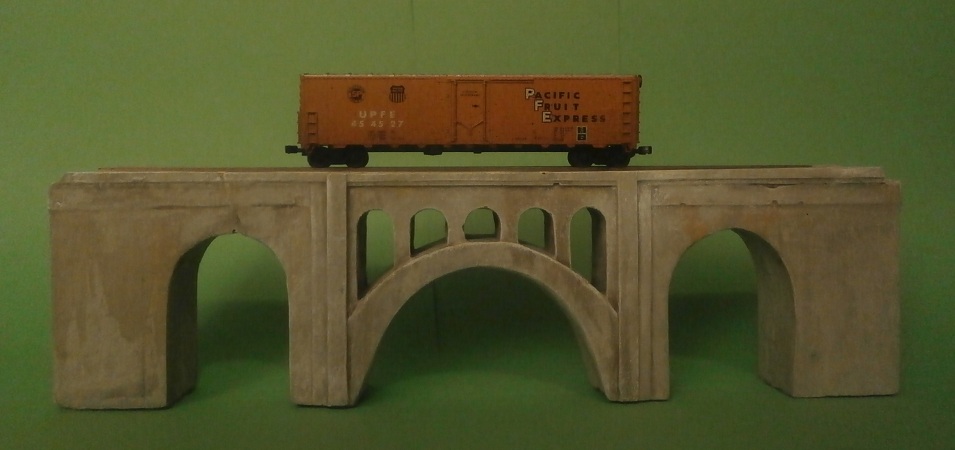

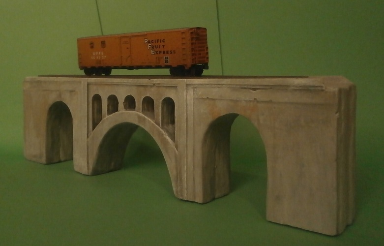

bene, ora, dopo la prima mano, viene il difficile (o il bello, dipende). Dopo qualche tentativo, ora sono più soddisfatto della verniciatura: assomiglia o no a un ponte di calcestruzzo esposto agli elementi per... 70 anni, in un posto dove un giorno piove e il successivo... anche?

Cosa ne pensate?

Bello! Mi piace quello che hai creato,non è il solito ponte o viadotto scontato del trito e ri trito.......
Ha un effetto molto realistico,bravo anche per la sporcatura non troppo eccessiva e mi riferisco in particolar modo all'ultima foto postata, dopo il genere italiano metto al secondo posto quello americano, cè tanto da potersi sbizzarrire.
Hai intenzione di inserirlo in un diorama o impianto ? Ci vedrei bene un bel pò di vegetazione,cambierebbe totalmente aspetto.
Solo peccato che non ti ha considerato nessuno, troppi i lavori che passano inosservati,con neanche un commento per essere invogliati a continuare a postare foto.
