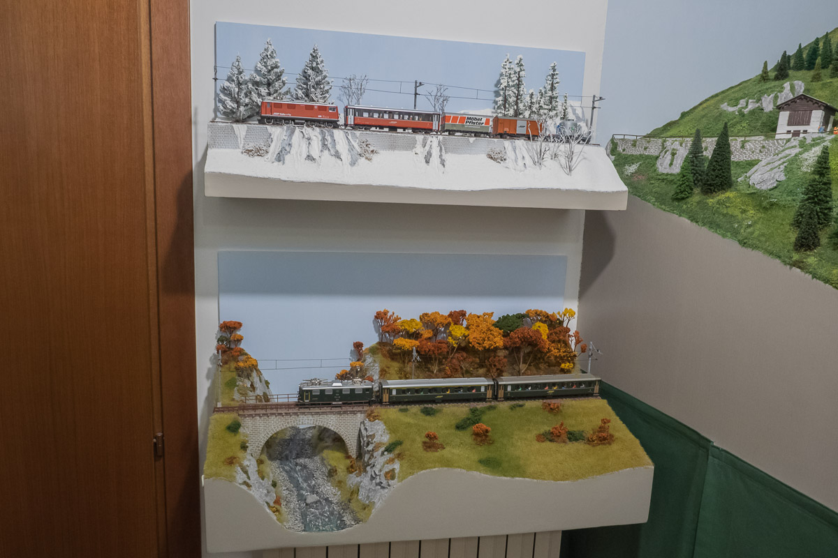

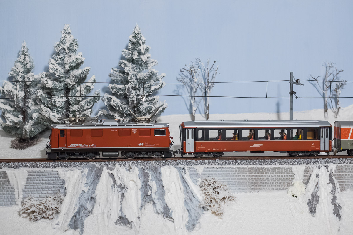

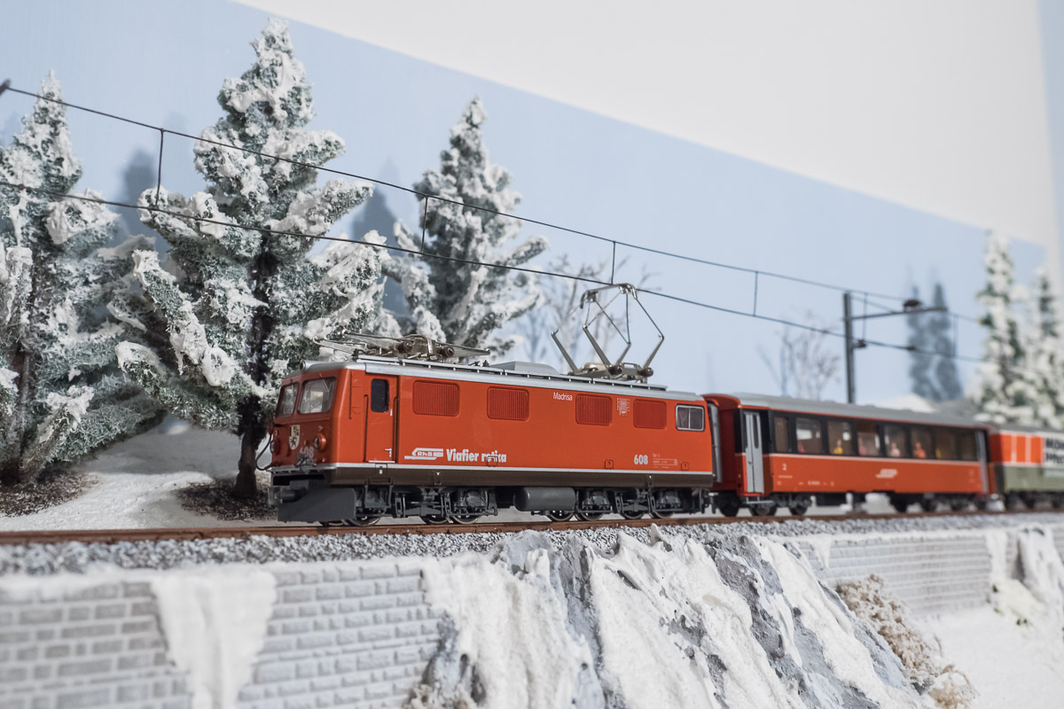

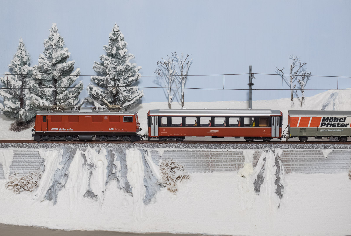

Buon pomeriggio a tutti.
Vi presento l'ultimo lavoretto: due piccoli diorami dedicati alla ferrovia retica.
Lo spazio a disposizione non era molto (larghezza 70 cm) ma comunque sufficiente a riprodurre un frammento della linea.
Parto con il primo, ambientato in pieno inverno...
diorami RhB senza treni-1.jpg [ 215.21 KiB | Osservato 7674 volte ]
diorami RhB senza treni-2.jpg [ 255.57 KiB | Osservato 7674 volte ]
diorami RhB con treni-1.jpg [ 220.06 KiB | Osservato 7676 volte ]
diorami RhB con treni-2.jpg [ 235.38 KiB | Osservato 7676 volte ]
diorami RhB con treni-3.jpg [ 221.72 KiB | Osservato 7676 volte ]
diorami RhB con treni-4.jpg [ 254.15 KiB | Osservato 7676 volte ]

... ed ecco il secondo, ambientato in autunno:

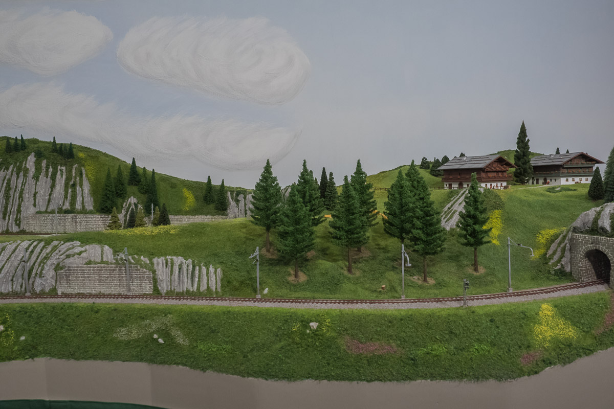

Con questi due diorami ho definitivamente esaurito lo spazio disponibile nella stanza dedicata al modellismo.
Con oggi inizio una pausa pre-natalizia in cui voglio leggere molto ma astenermi dal modellismo pratico.
In attesa della primavera, quando potrò riprendere i lavori sul plastico DB "Bierdorf" (che vi ricordo al momento "riposa" sotto a "Solis"), penso di dedicare i primi mesi del nuovo anno all'invecchiamento dei rotabili.
Mai fatto prima quindi procederò con cautela usando alcuni vagoni DB (di scarso pregio) come cavie.
Una volta invecchiati i rotabili RhB farò finalmente un filmato a "Solis"...
Vi lascio con un'ultima sequenza di foto: una sorta di 360° della stanza nello stato odierno
:wink:

 Oggetto del messaggio: Re: due diorami RhB
MessaggioInviato: lunedì 7 dicembre 2020, 17:23
Messaggi: 573
Molto bello, mi piace più quello autunnale, non mi riferisco a come hai fatto il diorama e semplicemente una questione di colori, il fogliame autunnale e comunque un po' più variegato rispetto al tutto bianco della neve, sarebbe stato bello fare una fotocopia dell'uno o dell'altro e poi fare le varie stagioni.
Ho notato che hai posato con cura la neve anzi hai pure sottolineato il fatto che sotto l'albero traspare ancora un po di terreno, molto giusto e realistico.
Una domanda sul plastico, ma dove finiscono i treni quando entrano nelle gallerie che vanno contro la parete?
Il plastico non c'è che dire bello lo scorcio della prima foto immagino quella sia la classica chiesetta di montagna, compliementi anche per le foto.

norge ha scritto:
Molto bello, mi piace più quello autunnale...
Grazie!
Anch'io preferisco quello autunnale ma quello innevato ha comunque un suo fascino.
norge ha scritto:
...sarebbe stato bello fare una fotocopia dell'uno o dell'altro e poi fare le varie stagioni...
E' proprio l'idea che ho sviluppato nello scaffale "4 stagioni" che si trova alla sinistra dei diorami come puoi vedere nell'ultima foto.
Nel caso di questi due diorami invece non avrei potuto usare la stessa misura in profondità perché quello appeso in alto avrebbe interferito con il plastico e quindi ho preferito realizzare due scene differenti.

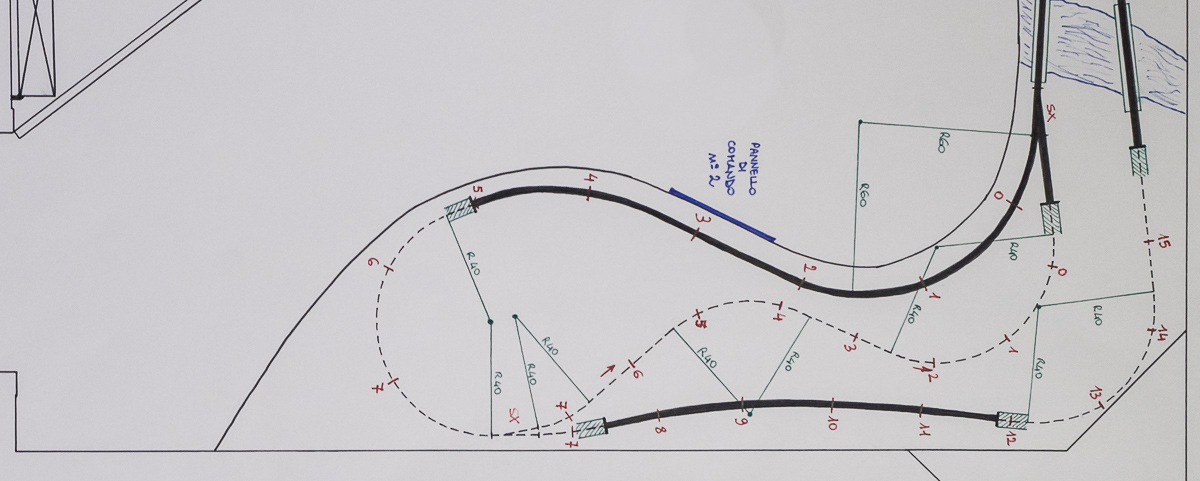

Puoi trovare tutte le informazioni su "Solis" nel suo thread dedicato.
Comunque non mi costa nulla inserire anche qui il progetto (del lontano 1998): nelle zone nascoste ci sono due racchette che fanno da "mini" stazione nascosta e soprattutto mi consentono di simulare una circolazione dei treni più realistica.
I treni non girano mai in tondo ma se partono dalla stazione a vista ad esempio in senso orario, vi fanno ritorno in seguito circolando in senso anti-orario...
Progetto Plastico RhB-1.jpg [ 232.44 KiB | Osservato 7582 volte ]
Progetto Plastico RhB-2.jpg [ 204.17 KiB | Osservato 7582 volte ]

Località: Borgosesia (VC)
norge ha scritto:
...Il plastico non c'è che dire bello lo scorcio della prima foto immagino quella sia la classica chiesetta di montagna, compliementi anche per le foto.
Grazie ancora...
Nel thread di "Solis" ci sono tantissime foto e, tra le altre cose, tutta la storia della piccola frazione di montagna.
Se sei interessato ma ti spaventano le 53 pagine, ti suggerisco di andare direttamente a pagina 49 (verso il fondo): lo scorso 6 Maggio ho riassunto le principali informazioni (soggetto, progetto...) e ho inserito di seguito una completa galleria fotografica.
:wink:
MessaggioInviato: martedì 8 dicembre 2020, 0:50
Iscritto il: sabato 20 giugno 2020, 13:02
Messaggi: 44
Località: Bergamo
Wow belli entrambi...Io preferisco però l'invernale forse perché più retico :lol:
Complimenti anche per il plastico e gli altri diorami...
Giorgio
MessaggioInviato: martedì 8 dicembre 2020, 10:59
Messaggi: 2100
paolone ha scritto:
Ciao...
Secondo te quale diorama mi piace di più? :D
Ciao Paolo.
Per il diorama innevato ho avuto dei dubbi sull'innevamento di massicciata e traversine: totale (come se avesse nevicato da poco) o solo accennata come alla fine ho scelto di fare.
Comunque è un tipo di paesaggio molto affascinante ma che non riprodurrei su un plastico completo: in primis temo che nel tempo il bianco si ingrigisca e poi forse alla lunga ci si stufa...
Il paesaggio autunnale invece lo vedrei molto bene sul plastico, differenziando le conifere tra abeti sempreverdi e larici in varie fasi di ingiallimento degli aghi.
Nel diorama invece ho inserito delle riproduzioni di alberi diversi dalle conifere, che trovo più ostiche da auto-produrre.
:wink:

Luca-62 ha scritto:
...che trovo più ostiche da auto-produrre...
Ricorderai probabilmente i numerosi insuccessi con i primi tentativi di auto-costruire gli abeti per Solis.
Ebbene i tre abeti sulla sinistra del diorama innevato sono proprio i primi prodotti partendo dal kit Heki che mi avevi consigliato tu e che avevo accantonato perché bruttarelli e irrealistici.
Avevano i rami troppo carichi, come "gonfi" : li ho tagliuzzati un pò facendogli fare una sorta di cura dimagrante e poi li ho ricoperti con la neve artificiale.
Qui non si butta via nulla... :mrgreen: :mrgreen: :mrgreen:

paolone ha scritto:
Sul Bernina hanno cancellato 6 orari 3 mattino 3 pomeriggio per ovvia scarsità di passeggeri...
ho controllato sul gruppo di FB dove scrivono anche macchinisti RhB: linea chiusa per 24 ore dalla mattina del 6/12 per rischio valanghe. Ci sono foto di Alp Grüm con i binari completamente sepolti dalla neve!
paolone ha scritto:
...Per l'autunno, non so se è un problema della foto, ma i colori autunnali a mio avviso sono esagerati come tonalità troppo scure...
Ho usato prodotti Woodland Scenics (articoli F55 e F56).
Guardandomi intorno (qui in Valsesia, non posso certo salire nei Grigioni) nelle scorse settimane ho notato ogni possibile sfumatura...
In genere nelle immagini delle Retiche prevalgono i larici che tendono al giallo ma quelle che ho cercato di riprodurre sono latifoglie che comunque abbondano nella parte bassa delle vallate...
Ultima modifica di Luca Solis il martedì 8 dicembre 2020, 14:18, modificato 1 volta in totale.
