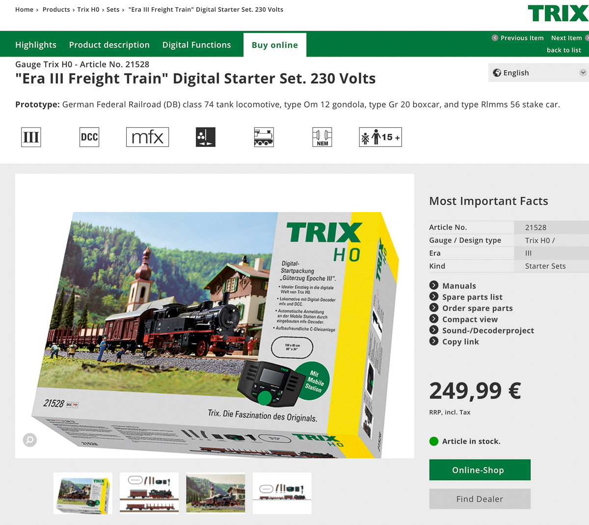

Questa mattina ho infine scoperto l'esistenza di start set abbastanza economici in cui il treno (DB epoca III/IV a vapore o diesel) potrebbe interessarmi a prescindere dal tema DCC.
Per "Bierdorf" attualmente ho solo tre convogli e infatti pianificavo comunque di aggiungerne un quarto.
In pratica la centrale digitale in dotazione mi verrebbe a costare veramente poco.
Immagino che si tratti di modelli estremamente basici ma anche i miei plastici sono semplici e forse non "meritano" soluzioni troppo sofisticate...
Quindi la prima domanda è: farei un acquisto tanto avventato portandomi a casa una centrale così "basica"?
Se la risposta fosse NO, si porrebbe poi l'interrogativo di quale soluzione scegliere tra PIKO, ROCO e TRIX.
Allego gli screen shots dei set incriminati, ben consapevole che si possono trovare prezzi migliori (quelli sono i prezzi di listino).

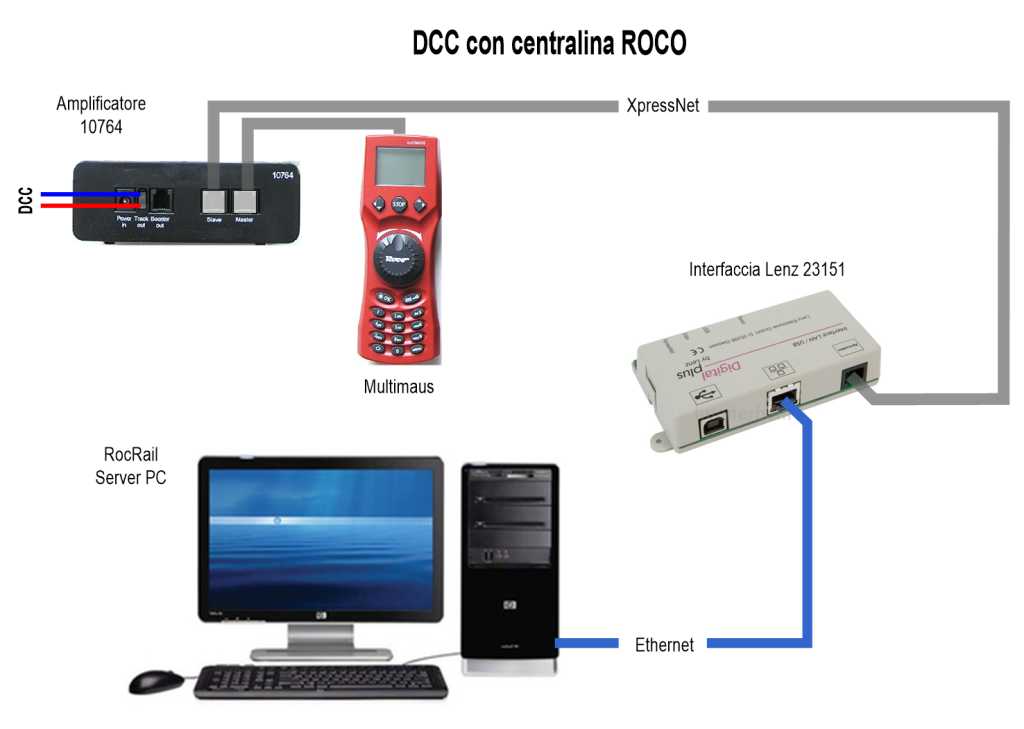

Ciao Luca, in questi giorni sto affrontando la digitalizzazione del vecchio plastico di Roveto (anni ottanta !) e magari la mia esperienza ti può essere utile.
Mi sono imposto massima economia ma prodotti industriali di facile reperibilità e super collaudati.
> kit Multimaus ROCO 10810 Xpressnet, amplificatore 10764 ed alimentatore 10725 16V AC 3Amp, a circa 100/120 euro
> Decoder accessori Lenz LS150 con 6 uscite per scambi e segnali, a circa 50 euro/cad
> Modulo Lenz LK200 per la gestione della polarità dei cappi, a circa 60 euro/cad
> Modulo Lenz USB/LAN 23151 per comunicazione fra PC e centralina, a circa 60 euro
> Software gratuito "Rocrail" da installare su PC o portatile come interfaccia utente
Il sistema è facilmente espandibile aggiungendo altri Multimaus 10810 o una rete locale wifi per smartphone, tablet ed anche WLANMaus Roco.
Allego schema di base e una schermata Rocrail tanto per darti un'idea.
