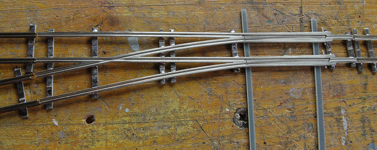

Adesso che abbiamo inquadrato l’argomento, stabilito che le rotaie dovranno essere posate in un piazzale dall’uso promiscuo, percorso sia da vagoni che da autocarri, la scelta dell’armamento è caduta sulle rotaie di tipo tranviario, le rotaie Phoenix, che consentono la posa della pavimentazione in maniera elegante, senza accontentarsi di compromessi, soprattutto nella zona dei deviatoi.
Probabilmente l’uso delle rotaie Phoenix non avveniva nei raccordi industriali, ma perché non provarci?
In commercio non ho trovato nulla di adatto a quento volessi realizzare, tenendo conto che il piazzale dovrà essere impostato con geometrie di binario difficili, senza le imposizioni commerciali, quindi la soluzione non poteva essere che l’autocostruzione integrale. Ho disegnato al cad, con grande precisione, il tracciato e ho pensato di ricorrere alla fotoincisione per realizzare le rotaie. Per non ‘’pasticciere’’ sulla maquette industriale con interventi che avrebbero anche potuto essere irreversibili ho deciso di impostare un piccolo impianto sperimentale, la Maquette Cardìni che illustrerò in questo filetto.
Le problematiche sono state tutte affrontate, due deviatoi, un incrocio, una piattaforma girevole e un minimo di fabbricati per far da cornice al lavoro. In più anche binario normale e con controrotaia all’interno. Un provino insomma.
Ho adottato delle misure metriche, 1000 mm il raggio di deviata e 200 mm il tratto dritto del deviatoio, ma la cosa interessante è che si possono veramente realizzare tutte le geometrie possibili, anche con un incrocio appena oltre il telaio degli aghi, deviatoi in stretta sequenza o raccordi ellittici.
Dopo alcune costosissime prove soprattutto per dimensionare il disegno al grado di incisione su forte spessore, e successivi test di circolabilità, le rotaie Phoenix sono state realizzate in fotoincisione di alpacca da 1,3 mm con gole da 0,6.

8.jpg [ 191.74 KiB | Osservato 8299 volte ]
Deviatoio montato con traverse in vetronite ramata

Non riesco a vedere dove e come avviene la separazione elettrica tra le rotaie.
 Oggetto del messaggio: Re: LA MAQUETTE CARDINI
MessaggioInviato: lunedì 16 novembre 2020, 15:19
Messaggi: 2137
Località: piemonte
Giusta osservazione, ma ci arriveremo, per ora ti lascio un indizio:
