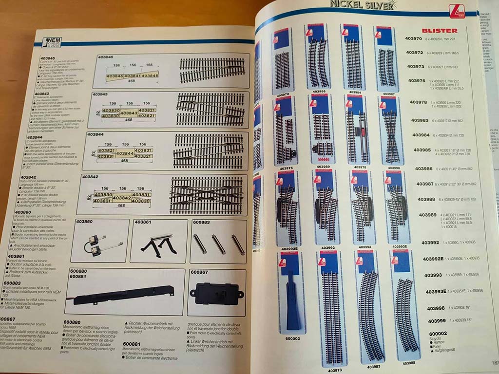

Grazie mille della risposta. A scanso di equivoci, allego la foto dei binari in mio possesso. Sono Nem 120. Li ho puliti con la gomma apposita e in analogico vanno alla grande. In digitale la loco a volte si ferma in zona scambi... Per quello pensavo di sostituire solo quelli, visto che cmq è un plastico grezzo provvisorio...
Commento file: foto
LIMA5563098681397_3176409297066179472_n.jpg [ 163.24 KiB | Osservato 7361 volte ]
Nella foto che hai postato, solo la parte di sinistra fa riferimento al tipo "Nem120" che avevano una geometria differente da quella classica che avevo indicato io e che su quel catalogo dovresti trovare a pagina 175, mentre i blister che si vedono a destra sono dei "Nickel Silver", con la geometria che dicevo io, e che dovresti trovare a pagina 183.
Se lo scambio è un "Nem 120" deve essere formato da 2 pezzi differenti. Se è un pezzo solo dovrebbe essere un "Nickel Silver".
Comunque, codice Lima alla mano, se provi a fare una ricerca su Ebay è possibile che uno scambio lo trovi ancora, ma tutto finisce lì.
