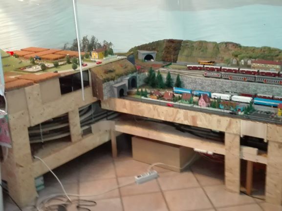

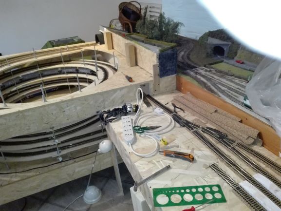

mi vorrei intromettere in questa discussione dicendo che io ho ampiamente usato pannelli di MDF, sp 12 mm, per il plastico. Come vedrete dalle foto allegate lo ho usato dove c'è l'elicoidale (dim 2.500 x 1.250), la stazione che si vede in costruzione e la stazione fantasma che si intravede sotto.
Il locale non è umido, non troppi sbalzi di temperatura e dopo parecchi anni nessun problema di svergolamenti.
Non ho usato colla, solo viti con l'accortezza di fare il buco per il passaggio della stessa sulla parte dove il filetto non deve tirare. Generalmente vedo che di pianta la vite e la si avvita sui due pannelli, che è il modo sbagliato.

Beppe alle foto si evince chi i tuoi pannelli sono degli OSB e non degli MDF.
In quanto ai pannelli OSB, costano poco si, ma da un plastico io li tengo lontani, anche perchè serve uno spessore maggiore del compensato multistrato, quindi più peso.
Si lavora meglio dello MDF, ma anche lì spesso servono utensili al Widia, è sensibile ai solventi delle vernici, e anchè in quel pannello il legno serve a supporto della resina.

Marco hai ragione, ho confuso io tra OSB ed MDF. Comunque è una valida alternativa al compensato, il mio plastico non si muoverà mai dalla stanza in cui è adesso, ragion per cui economicamente è più conveniente in caso di superfici estese.
