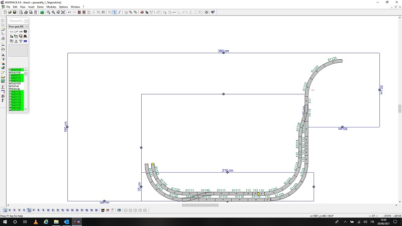

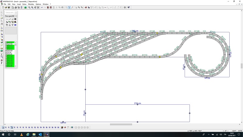

Buonasera,
è il mio primo post in questo splendido forum; vorrei realizzare un plastico ferroviario in una stanza di un appartamento di città, dimensioni di massima 4 x 2 metri (però non è un rettangolo perfetto bensì una L).
Alcune caratteristiche di massima:
- scala H0
- amministrazione FS
- epoca V e VI
- armamento Peco cod. 100
- gestione digitale Roco Multimaus
Detto ciò, mi trovo a scrivere perchè non riesco in nessun modo a buttar giù un progetto che possa piacermi e per cui chiedo la cortesia se ci fosse qualche utente disposto ad aiutarmi con lo sviluppo del tracciato.
Allego, per completezza, due disegni: il primo riporta le quote di massima della struttura e, il secondo, dove ho previsto di piazzare gli elicoidali.
Ringrazio fin da ora tutti coloro che mi daranno una mano.
Impianto 2.jpg [ 44.32 KiB | Osservato 7902 volte ]
Impianto 2_1.jpg [ 29.57 KiB | Osservato 7902 volte ]

Ma questa struttura a L, è appoggiata a una o due pareti o è nel mezzo della stanza?
Nel secondo caso perché non usare direttamente una pianta rettangolare?
Nel primo rischi di avere ampi settori del plastico difficilmente raggiungibili

Sarebbe utile avere le misure della stanza e la posizione di porta, eventuali finestre, caloriferi…
Come detto giustamente da alb, un plastico profondo 120 cm è problematico se ci si può lavorare da un solo lato…
alb
È appoggiata su due pareti, quelle dei due lati maggiori della L (4000 e 2000 mm)
