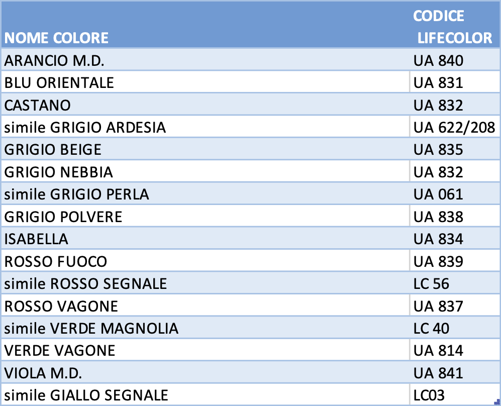

Spero che lifecolor riuscirà a colmare il vuoto enorme lasciato da Puravest.
La partenza è incoraggiante ma non la capisco.
In un set di colori che ha un e656 stampato in bella evidenza, con dietro una 626, un carro F, e carrozze in grigio ardesia) uno si aspetterebbe di vedere inclusi, escludendo colori più comuni, 6 colori FS:
- blu orientale (e656)
- grigio perla (e656)
- castano (e626)
- isabella (e626)
- rosso vagone (carro F)
- grigio ardesia (carrozze)
Cosa c'entrano il grigio nebbia, il rosso fegato chiaro ed il grigio beige?
Avendo quasi esaurito le scorte di puravest, comprerò senz'altro i colori lifecolor, ma in boccette singole.
A questo scopo mi sono preparato una lista estratta dai colori contenuti/citati dalle scatole ed alcuni suggeriti in questo forum:
lifecolor.lista acquisti.png [ 130.65 KiB | Osservato 9576 volte ]
sarebbe bello che una lista così fosse estesa con il contributo di quelli che hanno trovato altre equivalenze.
