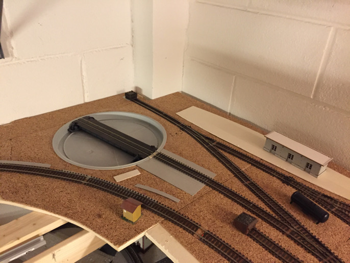

Ancora in costruzione...
La zona rimessa e piattaforma girevole ed uno sguardo dall’alto alla geometria della stazione.
Nelle mie intenzioni ho scelto una stazione da cui un eventuale osservatore poteva guardare il movimento dei treni..
Dimenticavo, armamento Peco cod. 75, solo flessibili tagliati a misura.
906F2EF7-9E30-4995-80C2-29DB20E32C13.jpeg [ 120.68 KiB | Osservato 12150 volte ]
CE844947-7C18-4EF6-A4D3-E752A214DD9C.jpeg [ 229.76 KiB | Osservato 12150 volte ]

Un lavoro di classe come questo merita sicuramente uno sfondo adeguato.
 Oggetto del messaggio: Re: Plastico CastelFiorillo
MessaggioInviato: mercoledì 26 maggio 2021, 20:33
Nome: Giovanni Fiorillo
Messaggi: 1666
Hai ragione...so che è un punto debole quello dello sfondo...ma è troppo attaccato alla parete.
Mi verrà qualche idea..intanto guardò in giro
G.
