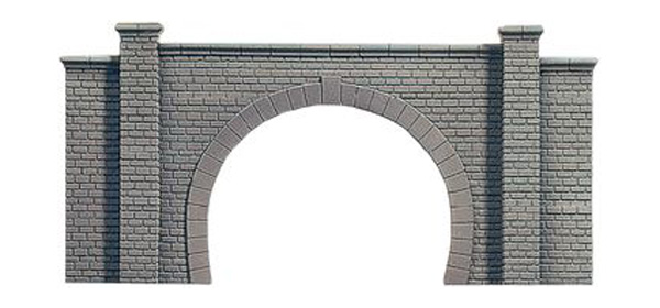

Per quanto riguarda il potale a 3 vie, io avevo utilizzato l'articolo 58144 di Noch che rappresenta un portale doppio molto ampio per ricavare la sede per 3 binari affiancati tramite una leggera elaborazione, utile ad allargare la sede nella zona inferiore. L'interbinario era di 46mm.
noch58144.jpg [ 56.57 KiB | Osservato 9051 volte ]
