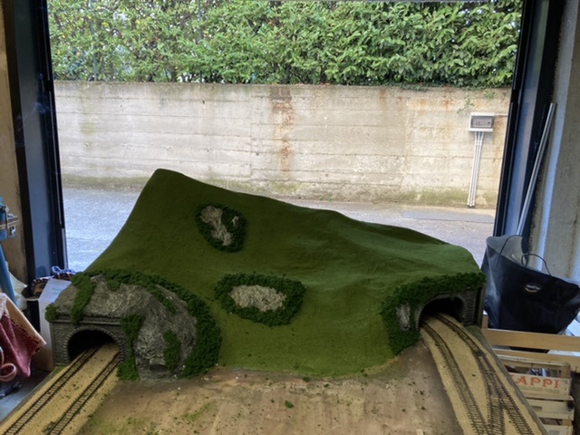

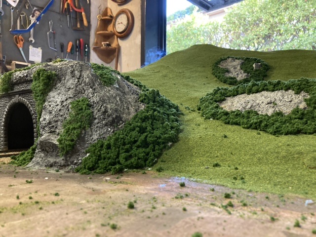

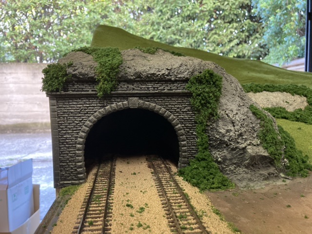

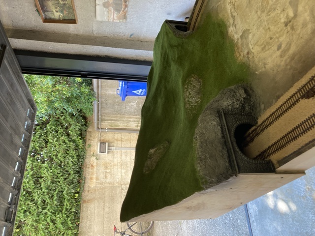

Chiedo consiglio per rendere più realistico il prato dato che così mi sembra poco naturale e molto omogeneo nella distribuzione dell’erba….mi è venuto in mente di utilizzare un po’ di erba elettrostatica per creare una sorta di pascolo (sulla destra, dove è pianeggiante), magari recintato…non so….qualsiasi idea e suggerimento è ben accetto.

Adesso cosa hai utilizzato per fare il prato?
In ogni caso è sufficente guardare la natura e copiare.
Per copiare devi miscelare tra di loro più tipi di vegetazione erbosa e floreale e poi spargerla, va da se che va fissata con il metodo elettrostatico.
Quindi i cespugli e siepi che hai fatto sembrano fatti con il compasso e a squadra: la natura è più variegata e irregolare.

No, non la devi miscelare prima, altrimenti ottieni soltanto una miscelazione uniforme. Non c'è bisogno per forza del drizza erba, basta un colino da te, e ci vuole pazienza, io, intanto, vedendo i fiocchi woodland, intorno le rocce, cercherei di renderli meno uniformi, alternandone consistenza e colore, non saltando da un eccesso di tono all' altro, ma verdi di tonalità simili, così come li vedo, sembrano teste di monaco. Compra bustine di erba giallastra, erba verde chiaro e poca di tonalità scura, parti da un sub strato di turf, anc' esso non uniforme, poi comincia ad aggiungere l' erba, cospargendo di vinavil diluito il piano sottostante. Ovviamente, se passi più volte su una superficie, devi aspettare che questa asciughi, prima di intervenire con una passata di altra tonalità.
Ciao, Fabrizio.

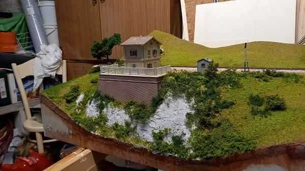

Ecco un esempio
IMG-20210505-WA0012.jpeg [ 108.92 KiB | Osservato 8633 volte ]

Nei prossimi giorni provo ad usare l’applicatore di erba (fatto con la solita racchetta delle zanzare)… ho un po’ di tonalità dal giallo tipo paglia al verde selvatico…
Vi farò sapere…grazie a tutti per i chiarimenti

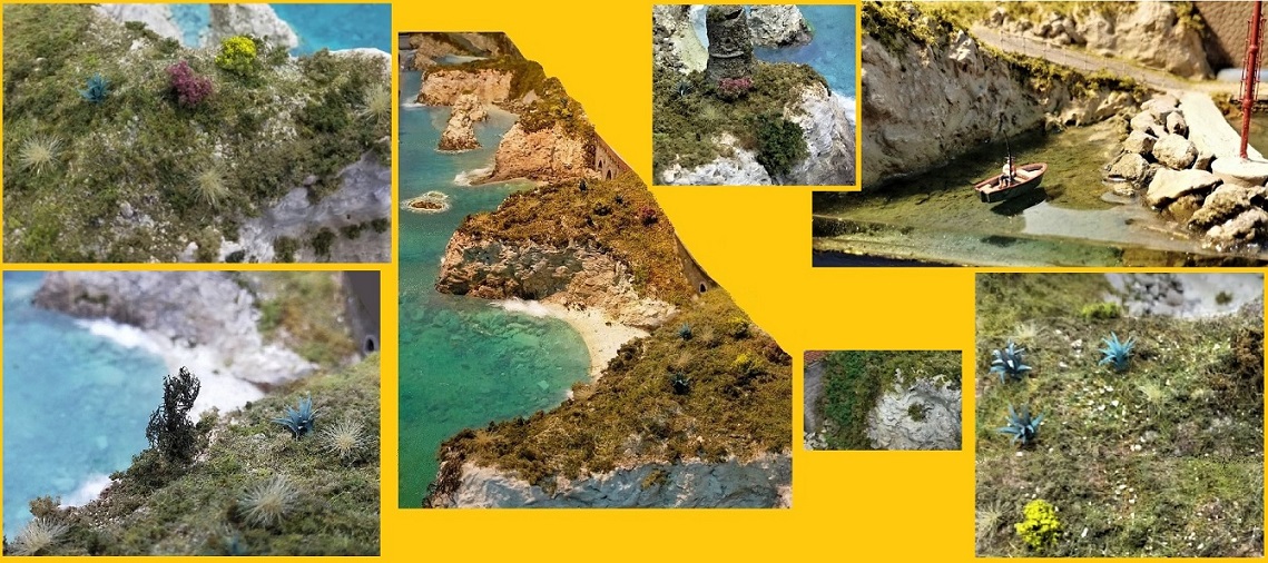

Qualche esempio di vegetazione realizzata da me, magari ti può essere utile come spunto.
Poi sul mio canale youtube troverai tanti video tutorial inerenti la vegetazione (anche con fibre elettrostatiche fai da te ;-) )
