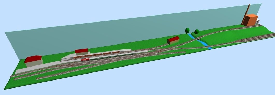

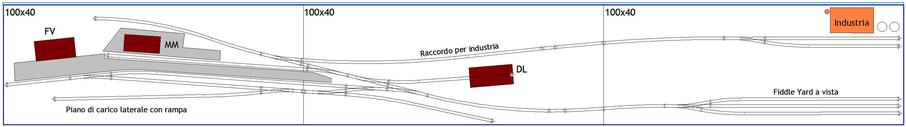

Sto pianificando il mio primo plastico e l'unico spazio disponibile è all'ingresso dell'appartamento lungo il muro del corridoio.
Ho abbozzato un tracciato e mi farebbe piacere ricevere i vostri commenti :)
Questi i requisiti:
- Superficie max: 300x40cm, tre moduli da un metro ciascuno;
- Scala: N;
- Ambientazione: tedesca (DB) fine anni '60/inizio '70;
- Caratteristiche: stazione terminale di una linea secondaria con raccordo ad una industria (l'idea della cartiera sembra interessante);
- Armamento: Peco cod.55 e scambi Unifrog di raggio medio;
- Per contenere i costi, mi sono posto un limite di max 10 scambi (possibilmente niente doppi incroci inglesi);
- Lunghezza massima convogli: 60cm;
- Composizioni pax: automotrici, loco (tender BR 64/65 oppure loco diesel V100) + 4 "Umbauwagen" a tre assi, loco + 3 Silberlinge.
Come potete vedere dall'immagine la stazione "nascosta" è a vista.
La ragione di questa scelta è stata dettata dal fatto che preferisco avere facile accesso ai rotabili (se fosse posizionata a ridosso del muro, per esempio nascosta dalla cartiera, mi sarebbe difficile raggiungere i rotabili e riposizionare la locomotiva).
Ho pure pensato di rimpiazzare il triplo scambio con una coulisse, ma non credo di avere le capacità manuali per realizzarla senza fare disastri :lol:
Commenti o critiche sono benvenuti!
Alessio
Project13_simplified4_2_30.jpg [ 15.37 KiB | Osservato 7282 volte ]
Ultima modifica di alessio.g il sabato 14 agosto 2021, 10:23, modificato 2 volte in totale.

 Oggetto del messaggio: Re: Progetto: plastico a mensola
MessaggioInviato: sabato 14 agosto 2021, 11:33
Messaggi: 1227
Località: Bologna
La stazione è troppo compressa ancge se ib N. Ad occhio i binari son di circa 60 cm .. Hai una area libera non utilizzata tra il modulo a dx e il centrale da sfruttare per dar più respiro anche cin musure limitate.
Il piano binari necessita almeno di una coppia scambi tra MM e binario marciapiede per poter manovrare senza che carri o locomotive rimangano " incastrati " .
Dovresti consultare i TTM nonché varie pubblicazioni, specie tedesche, su come va progettata una stazione anche piccola, basta riferirsi anche ad una sola parte di questa, ma avrebbe senso e funzionerebbe nelle manovre .
Ad esempio rimango perplesso sul piano di carico da una parte e il MM dalla parte opposta : Il piano di carico potrebbe esser adiacente al raccordo con la piccola industria ....
Senza offesa ma visto che hai pubblicato mi permetto di esprimere un parere nato da tante letture e tanti tracciati fatti ( il sistema Marklin aveva i suoi vantaggi) prima di approdare al plastico finale.
MessaggioInviato: sabato 14 agosto 2021, 16:21
Messaggi: 1449
Buongiorno.
Il progetto nel suo complesso è molto carino e può dare buone soddisfazioni dall'esercizio.
Mi permetto alcuni spunti e riflessioni nell'ottica della comprensione e del miglioramento del progetto.
Iniziamo dalla parte destra ossia dal fascio e dalla Cartiera.
A me sarebbe venuto naturale disporre il fascio di ricovero dietro alla cartiera che fa da sfondo scenico consentendo tuttavia l'accesso ai binari di ricovero in caso di necessità.
È molto più difficile invece vedere la situazione che hai proposto con uno spazio di sosta e manovra in primo piano e raccordo in secondo piano.
Un plastico nella realizzazione va ben oltre la planimetria e del tracciato e deve essere pensato in tre dimensioni per vedere nel complesso la scena finita .
L'altro aspetto riguarda la scelta stessa della Cartiera e la modalità con cui questa è collegata alla stazione.
Una Cartiera movimenta in genere vari veicoli per cui è necessario almeno un binario in stazione per depositare questi carri atteso che l'impianto possa disporre di una propria locomotiva da manovra.
Senza arrivare ad avere un vero e proprio fascio di presa e consegna , l'innesto su un binario dello scalo merci e che quindi dovrebbe essere dedicato alle necessità dell'impianto industriale mi sembra migliorabile.
Al limite anche l'innesto diretto sui binari di stazione, mediante una intersezione con quelli di scalo ad angolo elevato sarebbe una soluzione più performante e molto tedesca.
Condivido poi l'osservazione sull'allungamento dei binari già espressa da altri. Soprattutto aggiungerei un binario per la sosta dei materiali ( carrozze e carri vuoti) per consentire un programma di esercizio un poco più variegato: lo spazio c'è.
