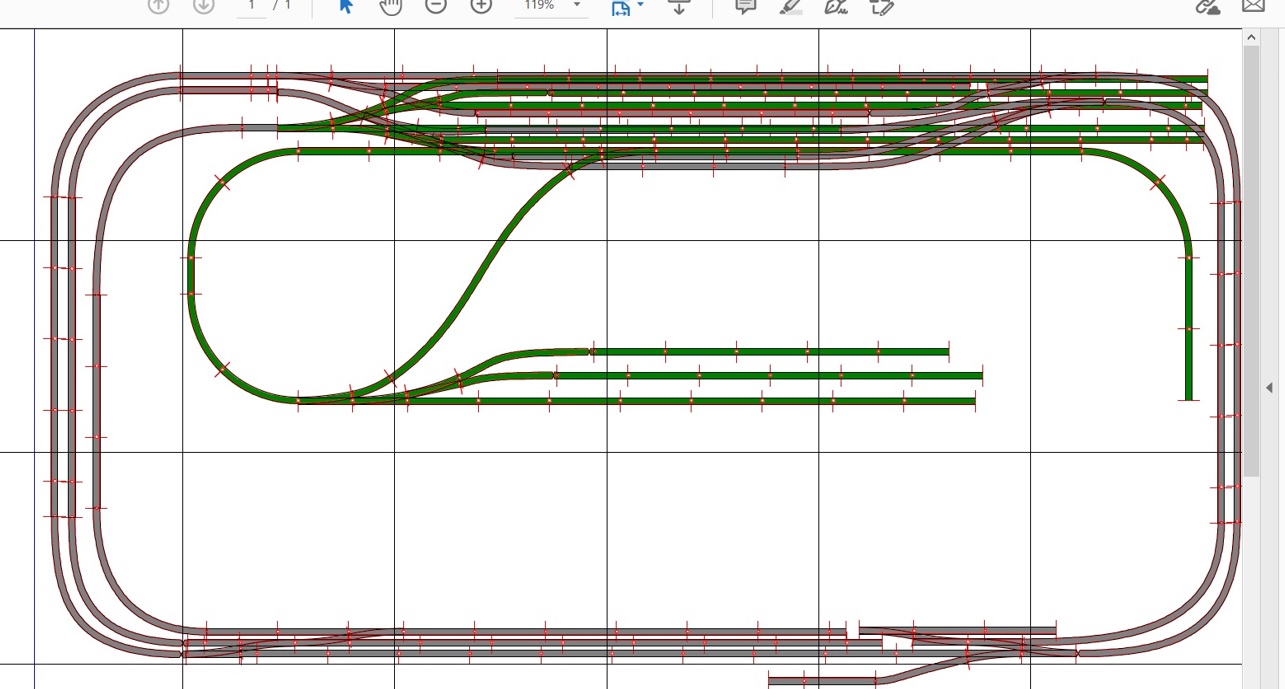

entro Natale, spero, finiranno i lavori dei muratori e avrò uno spazio per un plastico nuovo.
Lo spazio misura 570x320 cm. in figura vedete la porta. a sinistra la linea nera indica lo spazio che verso sinistra deve essere lasciato ispezionabile: corrisponde al motore della serranda del box sottostante.
Dopo 26 anni e 5 realizzazioni più o meno grandi (a 3 piani, con elicoidali, con piani di stazione da 20 scambi, semplici semplici per casa, ...), con l'età che c'è, ho messo giù i seguenti requisiti:
solo DCC.
Piano principale dei binari a 120 cm di altezza (minimo). Rispetto per la schiena e acquisto sgabelli da bar.
raggio minimo 60 cm
scambi lunghi, a vista, a cuore alimentato, con comando manuale ottenuto con fil di ferro insieme a deviatori per il cuore.
linea a doppio binario (e poi se c'etra, altro a singolo)
stazione principale che contenga almeno 8 carrozze e motrice per 3-4 binari e 10 carrozze e motrice per 2 binari.
stazione secondaria e/o zona merci
a livello inferiore (altezza 80-105)
cappio per girare i frecciarossa.
fascio di ricovero da 4-6 binari con scambi a vista (o a vista con botola).
binario di inserimento rotabili appena fuori dalle scatole: hai presente i ganci acme degli ETR500 ?
binario di programmazione DCC con sezionatore ricollegabile solo da pulsante (per evitare cambi di CV a valanga sull'intero tracciato)
sono allergico a scambi nascosti, elicoidali e rampe ripide. Li ho avuti su altri plastici e sono sempre stati fonte di discriminazione tra rotabili e inca**ature con gli anelli di aderenza o potenza dei motori. I binari devono essere sempre facilmente raggiungibili per manutenzione e pulizia.
binari cod 100 o 83 (ne ho molti da riciclare.
linea aerea semplice e rimovibile
segnali montabili in seguito.
allego la figura di primo pensiero (banale) con il fascio a livello basso disegnato insieme e disegnato staccato e un poco più in basso per farvelo capire.
i rettangolini indicano un pilastro di cemento armato.
idee da suggerire?

dimenticavo: la porta è a quota -100 cm dal pavimento: ci sono quindi 5-6 gradini appena entrati in stanza; i binari che passano davanti all'apertura porta, sono quindi sopra lo spazio di luce delle porta.

Da quei disegni si capisce ben poco dello sviluppo del tracciato, sembrano un piatto di spaghetti. Forse sarebbe meglio che tu evitassi di sovrapporre i vari layer nel disegno, in modo che sia più chiaro.
A vedere così direi, occhio agli interbinari, occhio ai binari paralleli ai bordi e valuta se e dove allargare i raggi di curvatura, specie a vista.
