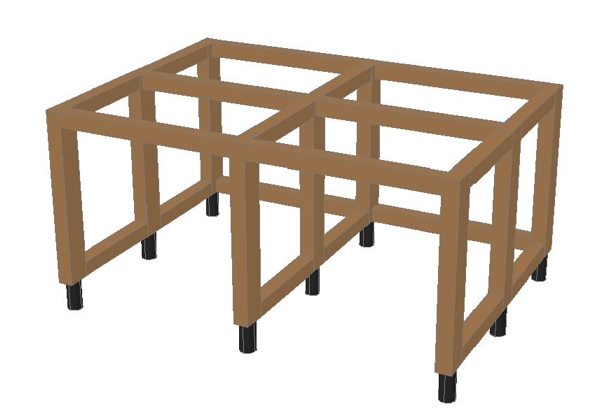

ho iniziato a buttare giu una prima bozza di disegno della eventuale struttura in legno.. per coprire tutta la parete serviranno 4 di questi blocchi, separati tra loro per eventuali esigenze di spostamento del plastico.. nel muro dietro scorrono impianto idraulico ed elettrico.. meglio prevedere di poterlo spostare per eventuali manutenzioni future.
questa è una prima bozza buttata giu al cad mentre facevo colazione.. ora che son sveglio vado avanti con i mobili della cucina ;-)
dentro i due vani correranno dei carrelloni con ruote e guide laterali poi disegno anche quelle con calma

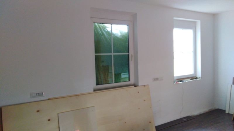

ps questa è la foto della parete su cui andrà il plastico, non fate caso alle finestre, tutto sarà sotto a quel livello

PPS ho preso bene le misure che l'altro giorno andavo a memoria.... la lunghezza era sbagliata.. son 5,30 metri ihihihihihih

Applicherei con vinilica e viti sul retro un grande foglio di compensato da 4 mm su tutta la lunghezza e altezza del plastico. Questo eviterà l'ondeggiamento dxsxdxsx
Stessa cosa sulle gambe in profondità se del caso.
Valuterei nella lunghezza davanti se aggiungere un longherone con altezza 20-25 per per dare più stabilità alle gambe "libere", obbligatorio ruote piroettanti in gomma con freno solo su quelle davanti. Limiterei la lunghezza fino alla verticale dell'ultima finestra aperta. Questo per poter accedere a tutto il plastico, aprire agevolmente la finestra ed evitando che acqua vento e polvere si depositi sul plastico e magari qualche intruso che viene a nidificare sui tuoi tronchini :lol: :lol: :lol: :lol:
4 moduli mi sembrano tanti... 3 da 1 e 50..

io invece stavo pensando di fare tutto ad incastro tranne la connessione tra i 4 blocchi che sarebbero fatte con vite e controvite, e quindi anche niente schienale posteriore
con questo sistema avevo gia fatto una prima struttura in legno per un plastico mai nato e non si muoveva di un mm, e non aveva neanche i longheroni in basso
a meta altezza in lunghezza metterò delle guide in metallo per indirizzare il carrello in ingresso e uscita che avra ruote fisse..
mentre la struttra avra ruote pivottanti senza freno e dei piedini regolabili in altezza, se devo muoverlo tiro su i piedini ed il carico va sulle ruote.
mentre per la lunghezza... negativo.. devo usare tutta la parete... al fondo ci sarà un buchetto che lancerà i treni verso l'infinito e oltre ahahahahma li ne riparleremo più avanti
