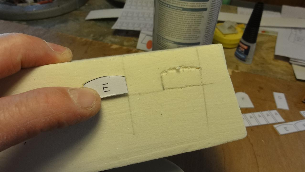

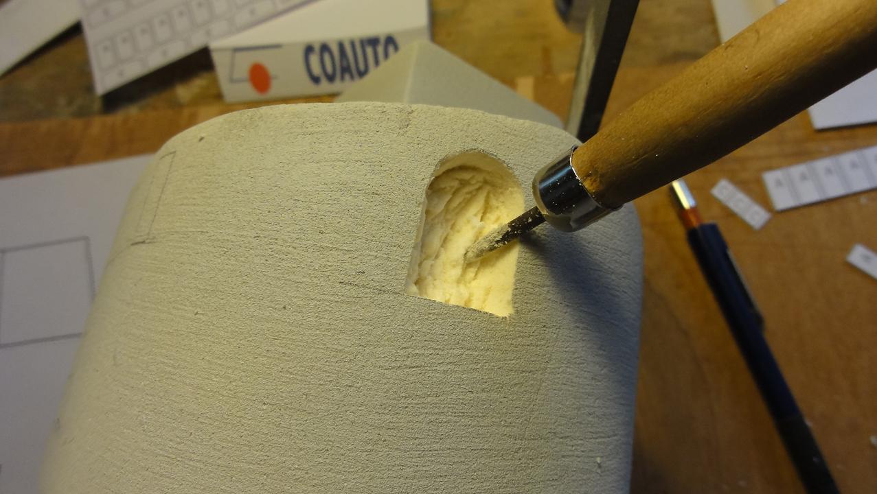

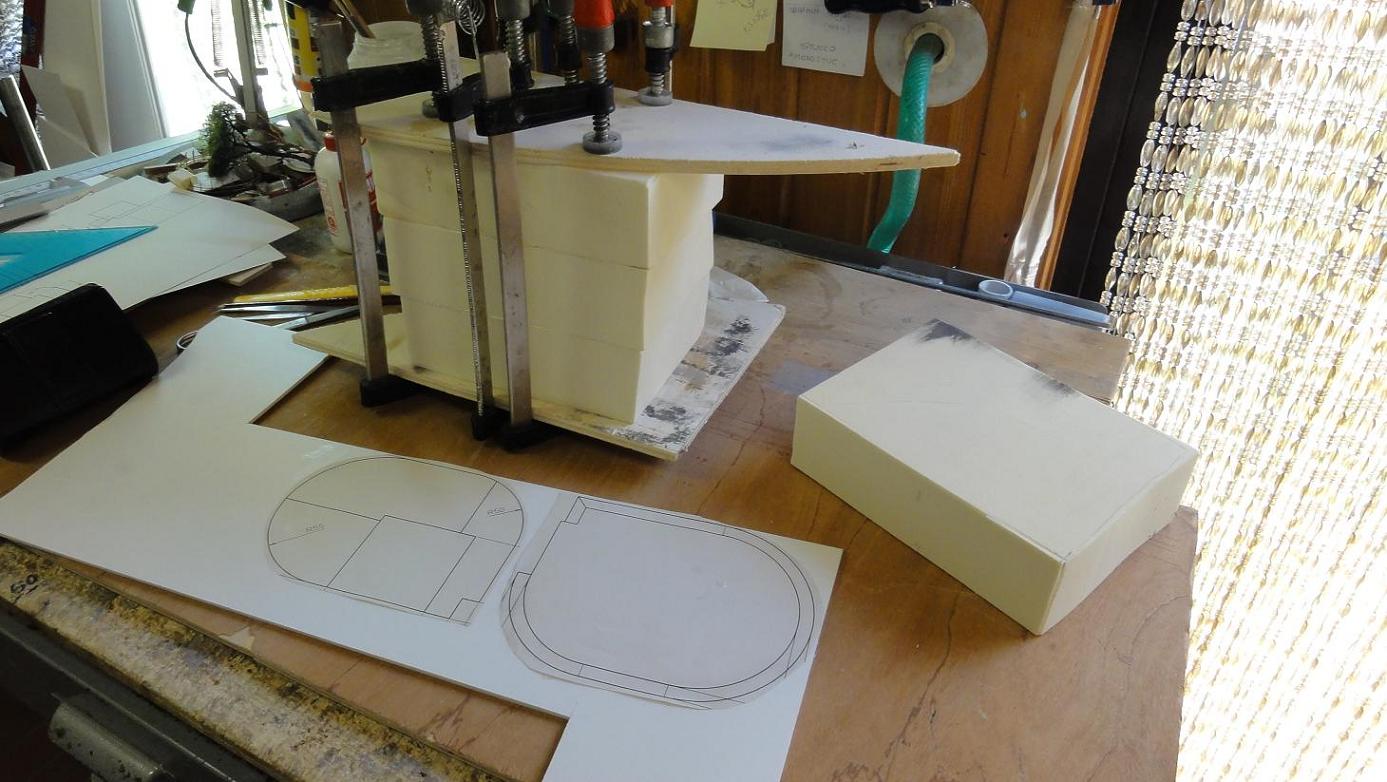

Continua la collaborazione con gli amici che lavorano sul plastico di S.Giuliano a Scandicci (Fi). Dopo il "cantiere navale" è la volta di un castello che sorgerà sul tratto di mare di recente definizione. Mi sono ispirato al "Castello di Rapallo".
Il manufatto viene realizzato Con 4 strati (spessore 55mm.) di poliuretano espanso di densità indefinita, ma vi assicuro altissima, che mi hanno fornito gli amici di Scandicci. Ci sarà poi un ponte in Forex, che unirà il castello alla terra ferma. Come sempre allego le fasi della lavorazione.
Luciano
000.castello.jpg [ 89.54 KiB | Osservato 14251 volte ]
001.001.JPG [ 164.52 KiB | Osservato 14251 volte ]
002.001.JPG [ 110.84 KiB | Osservato 14251 volte ]
003.001.JPG [ 143.75 KiB | Osservato 14251 volte ]
004.001.JPG [ 126.73 KiB | Osservato 14251 volte ]
005.001.JPG [ 101.33 KiB | Osservato 14251 volte ]
006.001.JPG [ 117.57 KiB | Osservato 14251 volte ]
007.001.JPG [ 120.81 KiB | Osservato 14251 volte ]

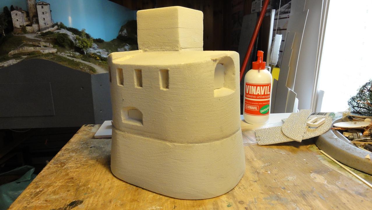

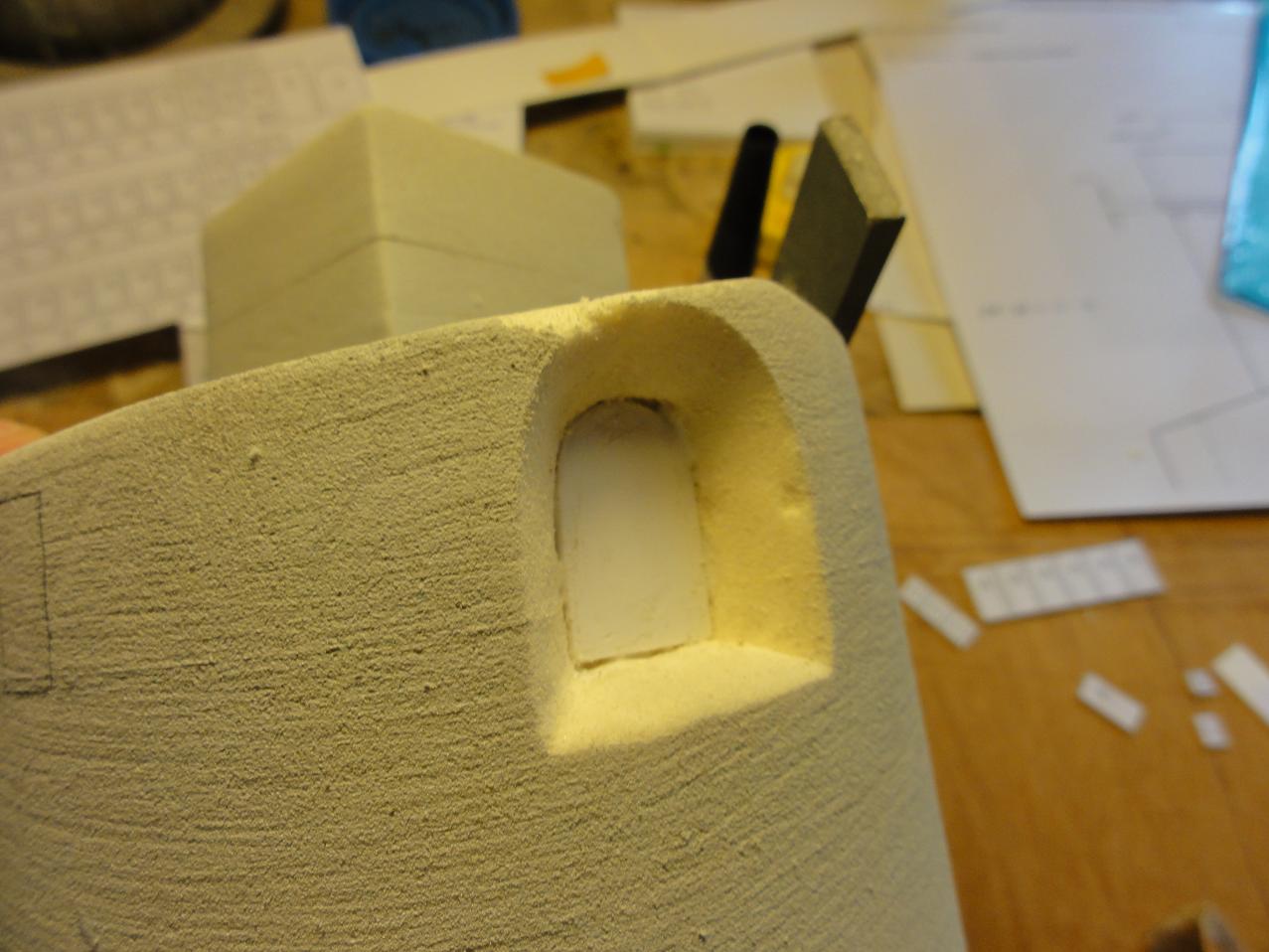

Il tetto e gli alloggi per gli infissi.....
008.002.JPG [ 159.84 KiB | Osservato 13397 volte ]
009.002.JPG [ 115.78 KiB | Osservato 13397 volte ]
010.002.JPG [ 88.98 KiB | Osservato 13397 volte ]
011.002.JPG [ 128.42 KiB | Osservato 13397 volte ]
012.002.JPG [ 132.53 KiB | Osservato 13397 volte ]
013.002.JPG [ 102.33 KiB | Osservato 13397 volte ]
014.002.JPG [ 137.6 KiB | Osservato 13397 volte ]
015.002.JPG [ 133.41 KiB | Osservato 13397 volte ]

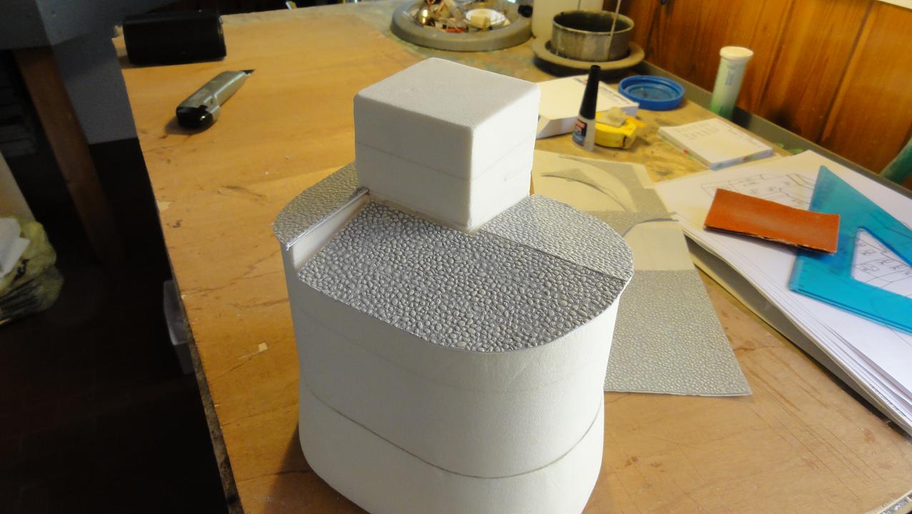

...ancora una.....
016.002.JPG [ 134.66 KiB | Osservato 13397 volte ]

cambierei la tramatura in pietra del tetto...è più adatta ad un acciottolato che a una copertura ...
Claudio mi ha tolto le parole di bocca...
Per essere piu' precisi, la lastrina che hai usato per il tetto riproduce una pavimentazione in sassi di fiume, adatta a strade, stradine piazze e cortili di borghi medievali, anche di una certa importanza. Sostituita nei secoli con altri tipi di pavimentazioni ( quel tipo di acciottolato e' deleterio per ruote di veicoli e piedi... ) in alcuni casi e' stata ripristinata in tempi recenti per riportarla allo stato originale. Ne e' un esempio qui a Bologna Piazza Santo Stefano. Tipo di restauro a mio avviso discutibile...
E' molto vero Claudio. Non sono riuscito a trovare una foto che chiarisse come si presenta la copertura del castello. Quel ciottolato è la prima cosa che mi è capitata a portata di mano. Ce l'avevo in una scatola chissà da quanto tempo, e ho provato a fare quello che vedete. In effetti stona un po'. Sai, per caso, come potrebbe apparire la copertura? Hai qualche esempio da farmi? Lo accetterei di buon grado e ti ringrazio anticipatamente. Cmq, chiunque fosse in grado di darmi delle dritte, saranno ben accette!!!!
