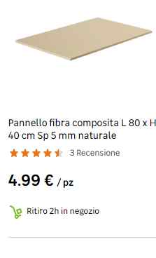

Ciao a tutti recentemente mi sono imbattuto in un materiale nuovo
Pannello in fibra composita.
Adatto per uso interno/esterno - Ideale per arredamenti in ambienti umidi, rivestimenti murali in interno ed esterno, segnaletica e cartelloni pubblicitari
Insensibile all'acqua - Verniciabile con smalti acrilici - Resistente alla deformazione - garantita 10 anni anche immersa in acqua
si taglia col cutter si incolla con vinavil o colla a caldo si lavora facilmente si incide con una normale punta
io lo sto usando x fare i portali delle gallerie
si trova in una rinomata catena di negozi di bricolage a un prezzo accettabile
il pannello da 80x40 cm spessore 5 mm in colorazione beige costa 4,99 euro
qualcosa in più x la versione nera
e ci sono pannelli di ogni spessore e dimensioni
buon lavoro a tutti
Tiziano

Che nome ha?
 Oggetto del messaggio: Re: nuovo materiale
MessaggioInviato: sabato 16 luglio 2022, 8:19
Messaggi: 1740
E' scritto sopra.
hupac, scusa, sai se si può tagliare con il laser?

sulle istruzioni non ne parla dice solo che si lavora come il legno

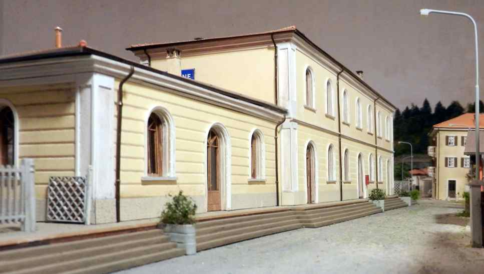

Ma lo spessore minimo è 5mm, un po' troppo per i fabbricati, non ti sembra?
Io per le pareti esterne, anche del FV, ho usato il 3mm.

Scusate l'ot, bellissimo il FV, cosa hai utilizzato per i tagli e incisioni, cnc ?
Il pannello potrebbe essere utile per preparare lo sfondo al posto dei pannelli in mdf che sono abbastanza délicati sugli spigoli e che assarbono troppo la pittura. Sai se pesa molto ?

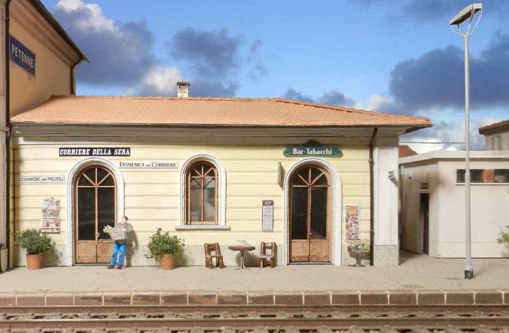

Il FV è in compensato da 3mm tagliato e inciso con il laser. Le modanature, i davanzali e i serramenti sono in cartoncino vegetale da 1mm. Anche il tetto è in cartoncino da 1mm inciso con il laser.
Qui un'altra immagine.

Complimenti, bellissimo!
