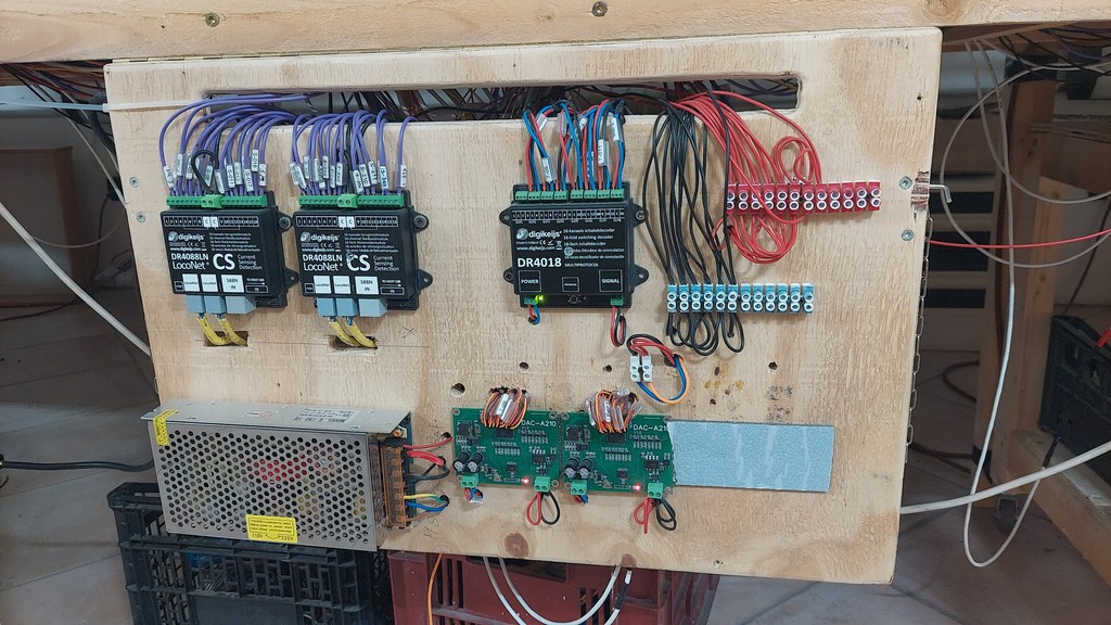

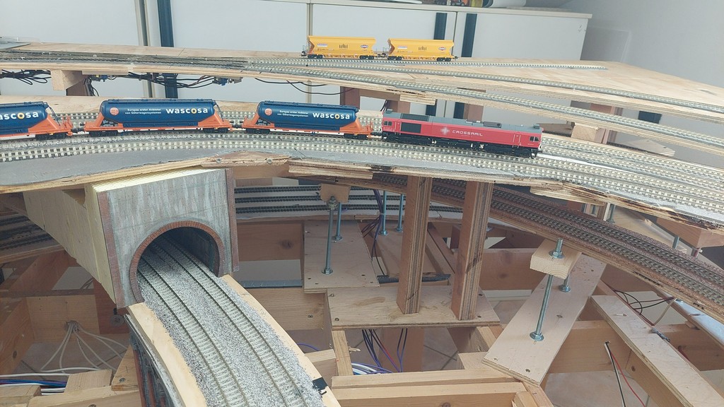

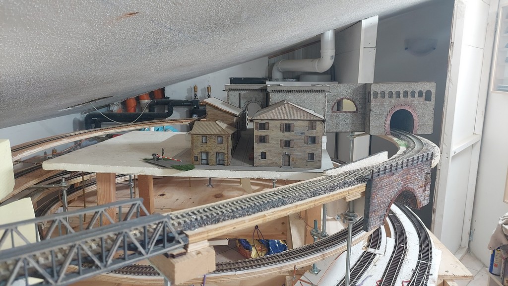

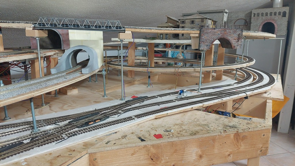

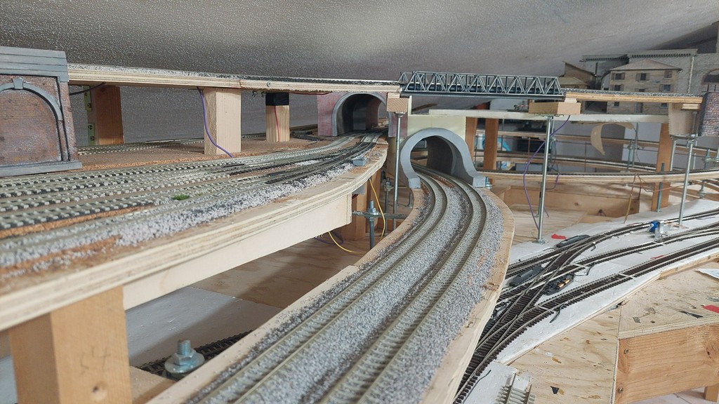

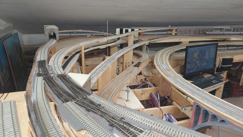

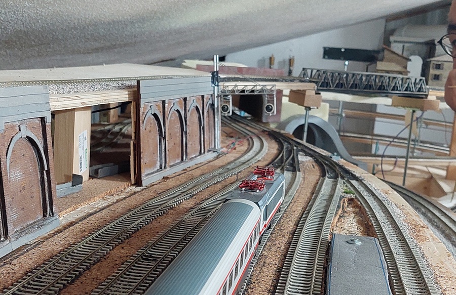

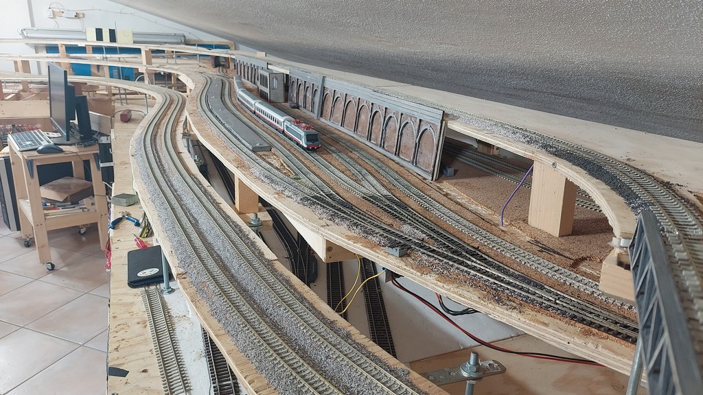

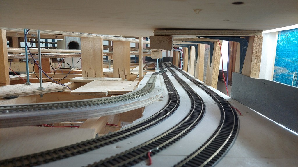

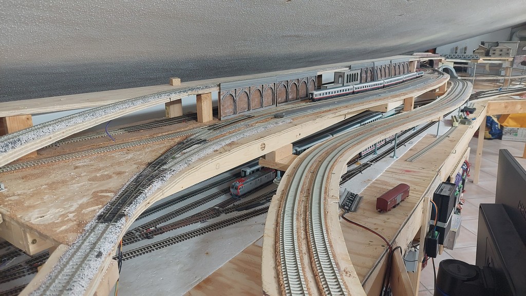

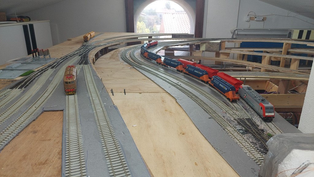

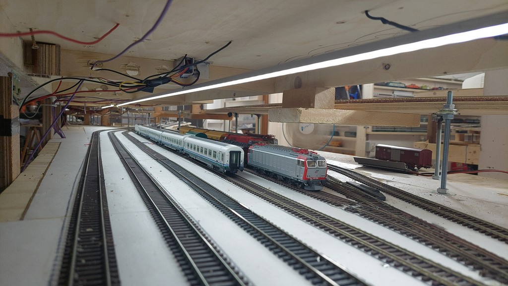

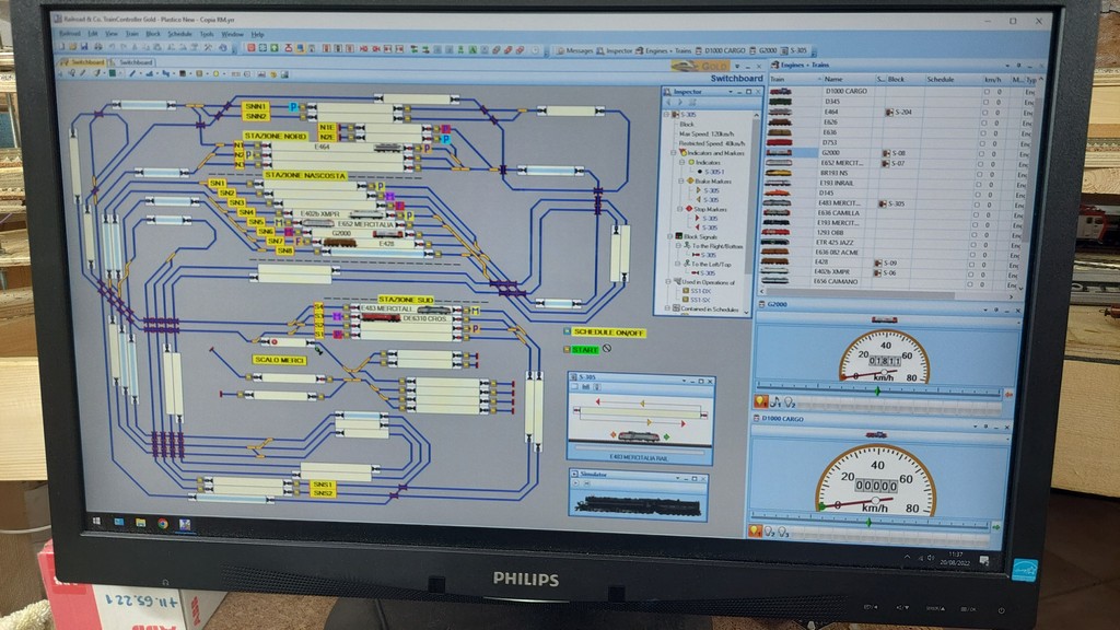

Buongiorno, volevo condividere alcune immagini del nostro plastico che io (Andrea), mio padre (Ugo) e mio fratello (Max), stiamo pian piano creando. Dopo aver interrotto il nostro hobby per circa 25 anni, causa pandemia, abbiamo ripreso in mano il vecchio materiale Roco e come spesso accade, facendoci prendere la mano, ci siamo lanciati in una impresa, che per le nostre capacità, forse è un pò esagerata. Il locale che lo ospita è una mansarda con una altezza max di 2 metri. Ne abbiamo occupato la maggior parte. Il telaio ha una forma ad U asimmetrica con il lato lungo di 6 metri e gli altri di circa 3,5 metri, larghezza media 1 m e circa 1,3 m nelle spirali esterne. E' composto da 4 livelli (stazione nascosta, linea parata, stazione principale, stazione secondaria + scalo merci). La centrale DCC è la Claudia CS di DCC World, con decoder scambi e gestione tratte Digikejis e Oscilloscopio.it. Software di gestione Traincontroller 7 gold. La stazione nascosta principale è formata da 8 binari di circa 2,2 m ciascuno (2 oltre i 3 m) ed altre due piccole stazioni nascoste formate da 2 binari ciascuno di circa 3m. La stazione principale è formata da 3 binari da circa 2,3 m + 2 binari morti da 1,5 m. La stazione secondaria da 4 binari da circa 2,5 m. Oltre ai binari e scambi Roco Line il resto dell'armamento è Peco codice 75. L'epoca a cui facciamo riferimento è quella attuale. Spero di fare cosa gradita allegando alcune immagini, sperando di ricevere pareri e consigli sul plastico ed il proseguimento dello stesso. Un saluto a tutti.

Commento file: Stazione nascosta principale

Complimenti per il lavoro svolto finora e per le scelte fatte, dove mi riconosco in pieno. Uso anch'io TrainController.

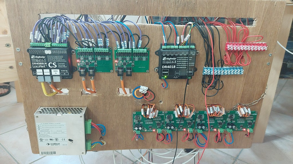

Solo una domanda: perché avete posato i sensori di occupazione lontano dalle rotaie sezionate? Io li ho messi appena sotto le tratte cercando di tenere più bassa possibile la resistenza del filo che le collega/monitora.
In effetti li abbiamo raggruppati per comodità di collegamento e senza tenere conto della resistenza aggiuntiva dei singoli cavi. Qualche problema di falsi feedback ogni tanto capita ma nell'utilizzo in automatico con Traincontroller raramente ci danno problemi. Adesso che la disposizione delle tratte è definitiva si potrebbe pensare di posizionare i moduli in posizioni intermedie per accorciare il più possibile i cavi.

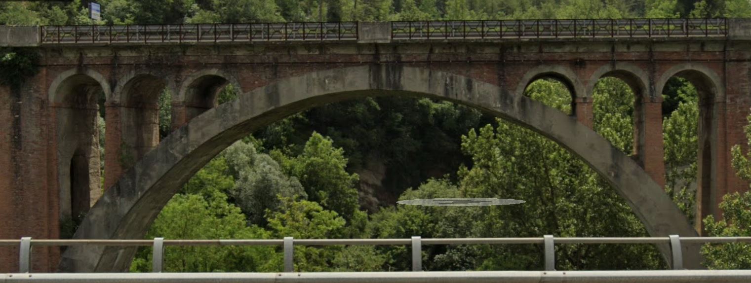

L'unica nota che stona, visto lo stile scelto, è quel ponte che,seppur bellissimo, è di tipo svizzero e non italiano, lo toglierei per mettrene uno con più stile "nazionale", che ne pensate?
L'originale dal quale ho preso spunto è un ponte stradale che si può vedere sull'E45 dopo Cesena. Mi piaceva per il connubio fra cemento armato e mattoni. La struttura è interamente in polistirolo estruso ritagliato con sagome in cartone da taglio laser da me eseguite. Che tipologia di ponte consiglieresti? se fattibile perchè no...

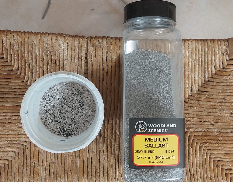

Vedi che l armamento in linea è in cap mentre gli scambi con traversine in legno...questo non tende a limitare l epoca di ambientazione e perché non avete mantenuto una linea in legno o limitato l inserimento del cap?
Per la massicciata che pietrisco pensate di usare?
Per l'epoca a cui facciamo riferimento (V-VI) le traversine in cap ci sembravano più azzeccate. Vorrei camuffare le traversine in legno degli scambi e trasformarle in cap in qualche maniera... purtroppo PECO limita la scelta dei deviatoi in cap.
La ghiaia utilizzata è principalmente quella che vedi in foto, con l'inserimento di alcuni tipi di ghiaia diversa per differenziarne l'aspetto.
