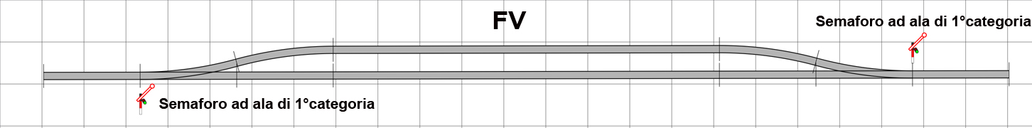

Ciao a tutti, mi sto costruendo il primo plastico "realistico" dopo esperienze "plasticistiche" innobinabili di gioventù. Ho alcuni dubbi, lo schemino, non in dimensione reale, rappresenta una linea secondaria ambientazione anni 60/70 trazione vapore e diesel. Siamo in una piccola stazione di incrocio dispersa nella pianura padana. Il dubbio è questo, per la partenza dei treni è corretta la soluzione con unico semaforo ad ala di prima categoria posto alla fine degli scambi? Ho cercato e trovato nel forum delle risposte ma non per questa stessa situazione. Grazie a chi mi darà la certezza che questa scelta sia corretta. Sono ben accetti suggerimenti e consigli. Ciao a tutti.

La soluzione che proponi è la più classica, sicuramente corretta.
Per stabilire a quale binario si riferisce la via libera il Dirigente Movimento esibirà la paletta di comando al treno interessato.

Oddio, in molte stazioni secondarie del tempo i segnali partenza non c'erano: solo segnali di protezione, magari di seconda categoria.
A memoria, questo perchè in ogni caso il regime di circolazione prevedeva la fermata obbligatoria, quindi la ripartenza data dal DM locale se presente, o tutta la sequenza dell'ncrocio gestita dal capotreno del primo treno entrato in stazione, con scambio di messaggi telefonici con DM.
Qui trovi qualcosa, non so quanto valito nel tuo caso, dato che generalmente si fa riferimento a situazioni più moderne
https://www.segnalifs.it/sfi/it/sa/2016_segnali.htm
https://www.segnalifs.it/sfi/it/rc/N_pr ... ncroci.htm
https://www.segnalifs.it/sfi/it/de/2016_segnaliold.htm
http://www.stagniweb.it/segnali.htm
http://www.ildeposito.net/documenti/RS1909.htm

Ciao a entrambi, vi ringrazio per informazioni e link, ora ho la conferma per come fare.
Vedrò di postare qualche foto durante la realizzazione del plastico, inizierò con la realizzazione del modulo stazione che avrà una lunghezza dall'inizio dei deviatoi di 3 metri, questo per consentire una buona corrispondenza visiva con la realtà. L'idea è di ricreare l'ambiente e l'atmosfera tipica delle ferrovie secondarie anni 60'70' evidenziata da una piccola stazione di incrocio, con un discreto traffico di Aln.772, 773, Gr740, 940, 625. Questa l'dea, accetto molto volentieri critiche, suggerimenti e consigli.

Per una stazione del genere credo anche io che l'assenza dei segnali di partenza fosse la situazione più comune, specie se su una secondaria.
Mi raccomando lo scalo merci, all'epoca di sicuro attivo e vivace.

I segnali andrebbero installati nell'interbinario ed a valle della traversa limite per proteggere le deviate.

Non sono mai esistite stazioni con segnali di partenza senza segnali di protezione, tutt'alpiù il contrario.
Occorre anche stabilire che tipo di gestione della circolazione esiste sulla linea, solitamente una stazione simile era su linea a DU e quindi il DM non c'era.

Grazie a tutti per le informazioni molto utili, seguirò il suggerimento realizzando un piccolo scalo merci.
