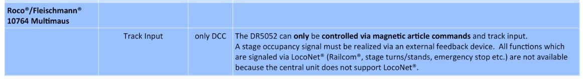

Ma per usare i vari dispositivi bisogna leggere i manuali e sapere prima di tutto cosa si vuole fare. Non si va avanti per sentito dire.
2022-10-15_173816.jpg [ 41.29 KiB | Osservato 6190 volte ]

Allora il DR5052, o i moduli aggiuntivi, temo che farai fatica ad acquistarlo, mi risultano fuori produzione: meglio che prima chiedi tramite e-mail in inglese alla Digikey.
Come detto nella prima risposta, ti ho risposto si.
Ma ripeto anche che, è importante prima di decidere cosa acquistare e connettere hardware diversi la lettura dei manuali delle varie apparecchiature.
Il DR5052 può funzionare anche senza Loconet in abbinamento al Roco 10764, ma fa solo il minimo indispensabile, nel manuale DR5052 è spiegato chiaramente.
