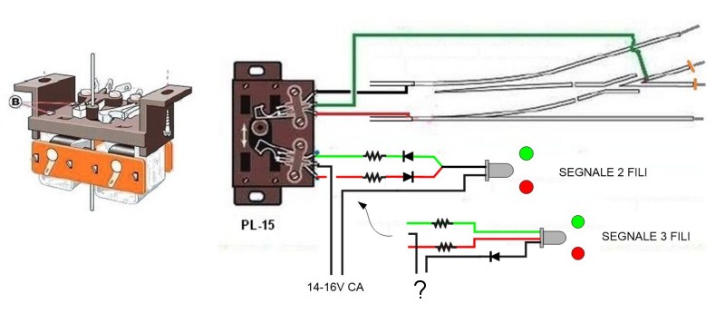

Buongiorno, ho intenzione di installare i segnali luminosi tipo FS sul mio plastico.
Vorrei che nel caso di binari di partenza in deviata i segnali rimanessero a via impedita nel caso lo scambio non fosse sul tracciato corretto e diventasse verde nel caso lo scambio fosse posto correttamente.
Avendo installato sul plastico gli scambi Peco electrofrog Cod. 75 con in motori Peco Pl-10 mi domando se non possa usare il micro switch Pl-15 per alimentare il cuore dello scambio e contemporaneamente cambiare l'aspetto del segnale da rosso a verde.
Sono al mio primo plastico pertanto non ho ancora le giuste competenze per poter prendere decisioni in autonomia pertanto mi affido ai Vostri consigli.
Grazie in anticipo a chi risponderà.

Certo che puoi usare il PL15. Lo monti al posto del PL10 come da semplice schema allegato.
Ho ipotizzato due tipologie di segnali 1a categoria: un led bicolore 2 fili (Lineamodel) con funzionamento 14-16V AC e 2 led monocolore con 3 fili (non sono sicuro se fosse di MA Iltreno).
pl15.jpg [ 43.36 KiB | Osservato 5388 volte ]

Grazie per la risposta.
Il plastico che sto costruendo è molto semplice. La gestione dei modelli è digitale ma gli scambi li gestisco (almeno al momento) in analogico. I segnali non li ho ancora montati...questi ultimi vorrei gestirli in digitale. La cosa che vorrei capire è se sia possibile gestire gli scambi in analogico e i segnali in digitale.
Ultima modifica di maxguzzi il mercoledì 26 ottobre 2022, 22:27, modificato 1 volta in totale.

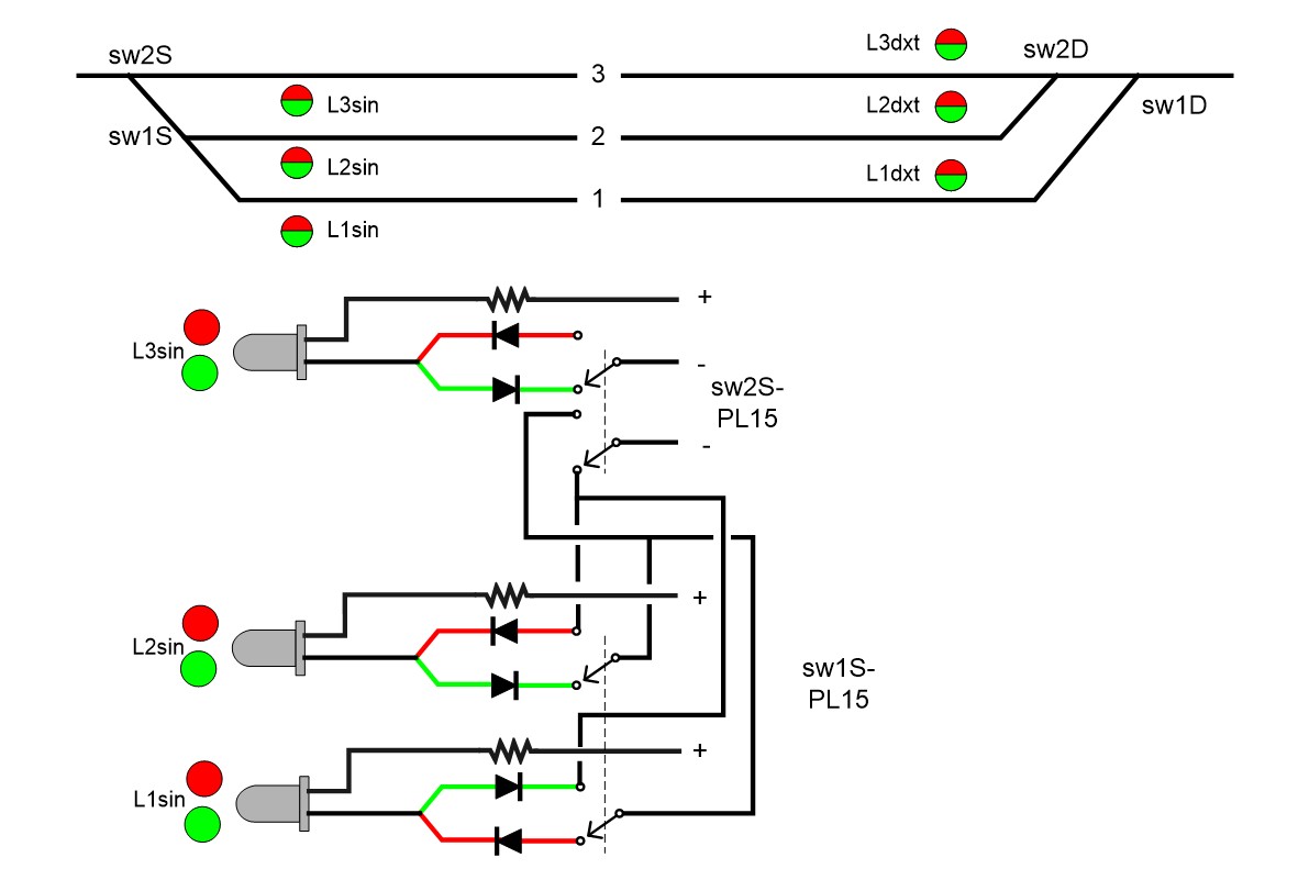

Grazie per la risposta molto esaustiva anche per mezzo dello schema molto chiaro.
Le porgo un quesito ulteriore.
Sul mio plastico i binari di stazione 1 e 2 dopo aver corso parallelamente per un metro e oltre si congiungono in un binario di uscita da un lato (che poi si interseca al binario 3 tramite uno scambio) e dall'altro lato direttamente al binario 3 tramite un paio di scambi.
Dal lato del binario di uscita vorrei porre un segnale di protezione dello scambio sul binario 3 che interagisca con i segnali di partenza dei binari 1 e 2. Naturalmente la posizione dello scambio di uscita sul binario 3 darà la via libera al primo segnale che poi dovrà essere ripetuto sul segnale di partenza (considerando, però, la posizione dello scambio di uscita dei binari 1 e 2). Spero di essere stato abbastanza chiaro...
È fattibile in analogico?
Grazie ancora per la risposta.

Potresti pubblicare uno schema dei binari di stazione ?
 Oggetto del messaggio: Re: Peco pl-15
MessaggioInviato: giovedì 27 ottobre 2022, 21:18
Nome: carlo borra
Messaggi: 1378
Come esempio guarda lo schema binari allegato e fai riferimento al lato sinistro: è possibile asservire lo stato dei 3 segnali R/V alla posizione degli scambi utilizzando gli switch PECO.
Nello schema logico proposto, se lo scambio "sw2sin" è allineato al binario 3, il segnale relativo "L3sin" va sul verde mentre i segnali "L2sin" ed "L1sin" vanno sul rosso a perescindere dallo stato dello scambio "sw1sin". Se lo scambio "sw2sin" è allineato sulla deviata che serve i binari 1 e 2, ik segnale "L3sin" va sul rosso mentre i segnali "L2sin" ed "L1sin" si illumineranno a seconda dello stato dello scambio "sw1sin" (se lo allinei al binario 1, il segbale L1sin va sul verde mentre L2sin va sul rosso e viceversa). Simile logica puo' essere applicata alla radice destra. Tutto questo ha senso se intendi gestire scambi e segnali in analogico.
Nel caso DCC le possibilità operative si ampliano notevolmente ma richiedono una del mondo digitale.
A te la scelta.
PS: dimenticavo, oltre al PL15 devi installare un PL10 sotto lo scambio per gestire l'alimentazione del cuore (nella prima versione del mio plastico di Montalto, totalmente analogica, ho utilizzato questi accrocchi con piena soddisfazione).
Logica controllo 3 segnali.jpg [ 65.76 KiB | Osservato 5056 volte ]
