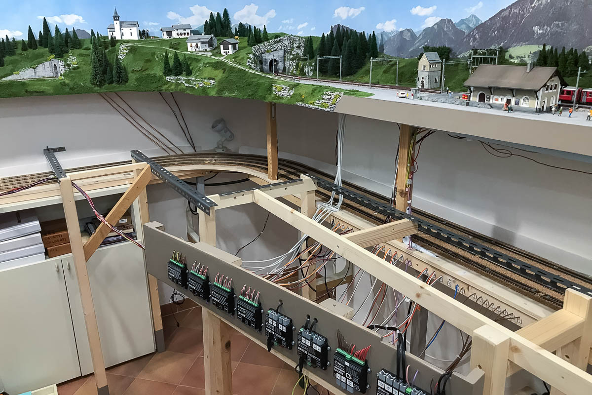

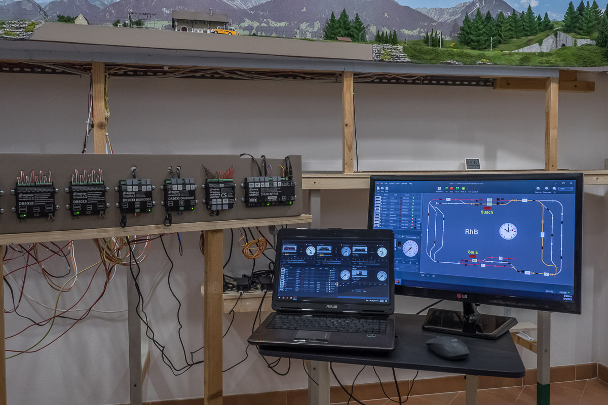

I moduli che ho utilizzato io, entrambi facilissimi da programmare, sono:
- LOC-A100 dell'italiana Oscilloscopio.it (costo 25 € per 8 tratte monitorate - io ne utilizzo 4).

P.S. allego un paio di foto del mio posto di comando.
Da allora il plastico ha fatto progressi ma era giusto per mostrare il materiale da me citato

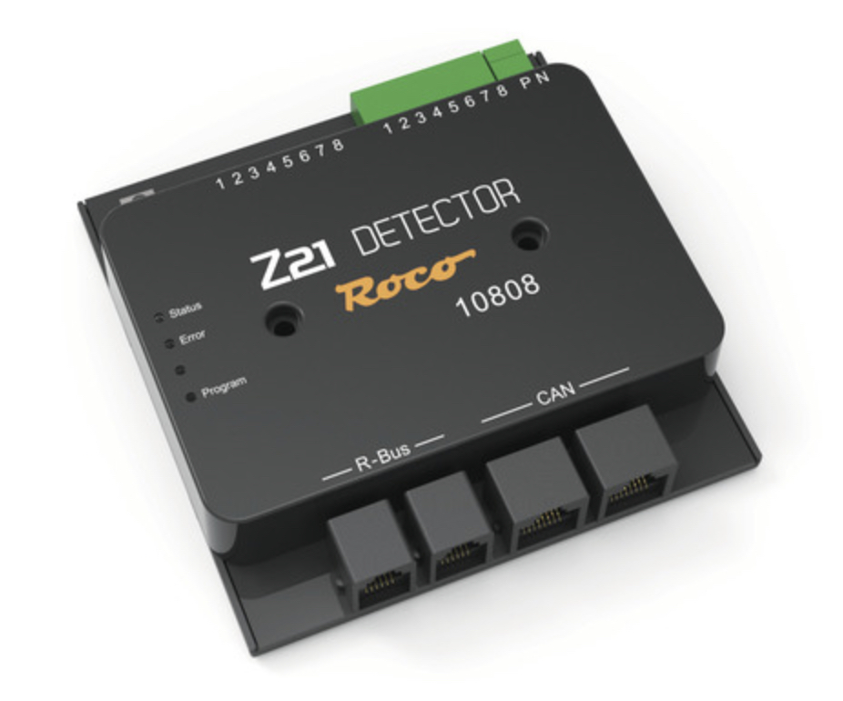

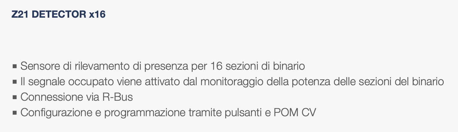

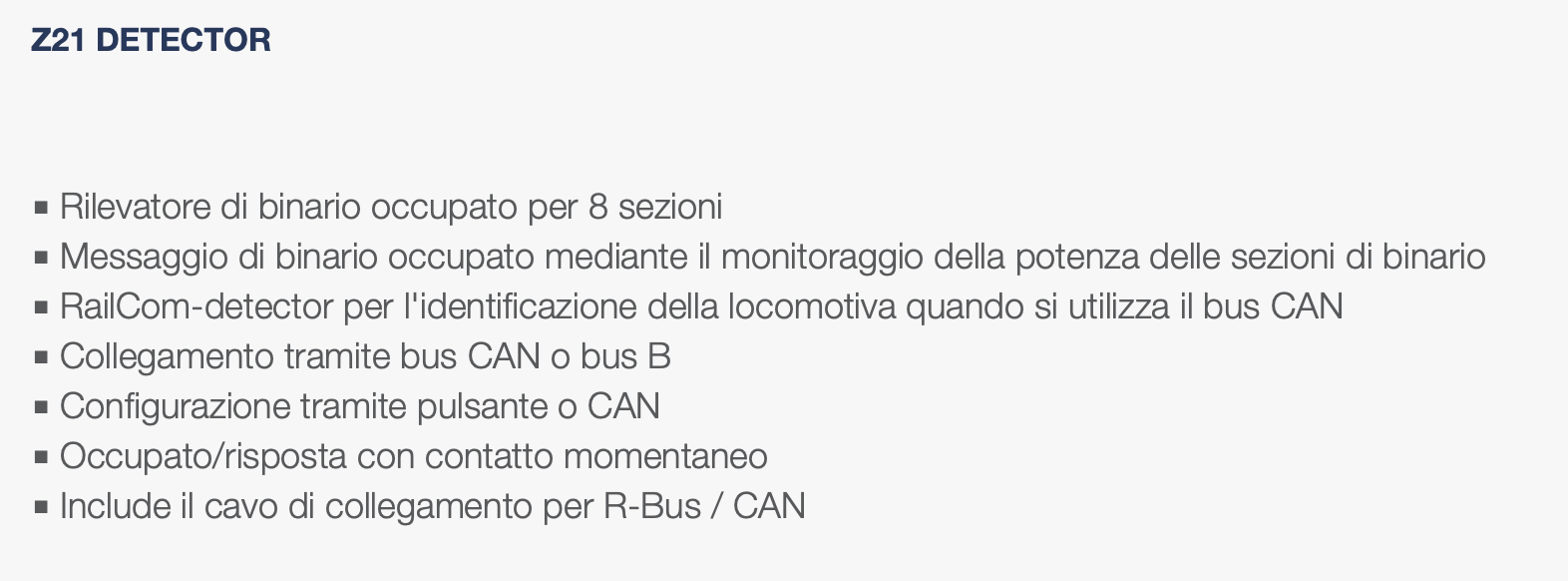

Roco 10819 126.9€ o questo Roco 10808 che anche la connessione CAN
Hanno lo stesso costo ma il secondo ha solo 8 uscite (il primo 16) in cambio del BUS addizionale.
Non credo che a te serviranno sia R-BUS (che hanno entrambi) che CAN-BUS (che ha solo il secondo).
E' vero che il plastico che vuoi costruire necessita di pochi sensori ma io comunque sceglierei il primo che in futuro ti permetterebbe di monitorare il doppio delle tratte, qualora lo trasferissi su un ipotetico secondo plastico.

Attenzione, uhlenbrock 68720 NON è compatibile con la Z21 e con la DR5000.
Il Roco 10808 ha 8 uscite tutte con rilevatore railcom, cosa che gli altri moduli uhlenbrock, digikeijs e oscilloscopio citati non hanno.
Anche questa è una informazione utile, che mi era sfuggita.
Leggo che il RailCom funziona solo con il CAN-BUS che per altro la Z21 ha.
In effetti su un plastico così piccolo 8 sezioni dovrebbero bastare e il RailCom abbinato con una gestione da app potrebbe avere un certo valore aggiunto, dopo aver verificato se i decoder delle loco di Edo sono abilitate al RailCom...

Rimanendo sul semplice, anche se più costoso Roco. Quale versione. Quella solo R-Bus oppure quella con in aggiunta il CAN bus. Il prezzo è lo stesso. Opterei per la seconda....
Come già scritto il primo offre più tratte (16) il secondo (che ne ha solo 8 ) ha in più il CAN BUS e il RailCom.
Quest'ultimo è un sistema di comunicazione bi-direzionale che fa sapere alla centralina non solo che la tratta è occupata ma anche da quale treno.
Ciò è possibile solo se il decoder della locomotiva è a sua volta abilitato al RailCom.
Quindi visto che tu hai già dei rotabili partirei da indagare questo aspetto.
Nel mio plastico non ho il RailCom ma un controllo via PC.

Ho letto le istruzioni del Detector Roco. Si deve sezionare una tratta. Il Detector Roco funziona con un relè magnetico oppure mediante assorbimento. Opterei per il secondo, che opinione avete tra i due sistemi, quale è il più semplice ?...
Io sceglierei l'assorbimento di corrente.

A-Il Detector riesce a verificare tramite l'assorbimento che tutto il convoglio si trova nel tratto compreso tra i due scambi ?
Il detector rileva qualsiasi cosa assorba corrente. Quindi ovviamente la loco ma anche le carrozze/carri dotati di illuminazione o luci di coda.
Però io ho solo esperienza di uso con un software che conosce l'esatta composizione del convoglio (quale loco e quali carri/carrozze e per ciascuna componente l'esatta lunghezza).
Non so l'App Z21 che cosa indichi se in un blocco ci sono contemporaneamente una loco e alcune carrozze che assorbono corrente.

Io direi: inizia a "digerire" le informazioni fornite con le risposte precedenti e poi passiamo a questo tema.
Ti anticipo però che dipende dal sistema di controllo che sceglierai.
Puoi monitorare i treni sul sinottico dell'App Z21 (e in tal caso il RailCom aiuterebbe a sapere quale treno) ma comandarli manualmente da lì o con il multiMAUS...
oppure...
...passare ad un controllo automatizzato con PC e SW.
Ci sarebbe una terza via (che conosca io), ma comporta il cambio di centralina.
La ECoS di ESU può gestire un certo numero di automatismi (sicuramente sufficienti nel caso del piccolo plastico Noch) senza PC né software.
Ma non la regalano e tu hai già la Z21...
