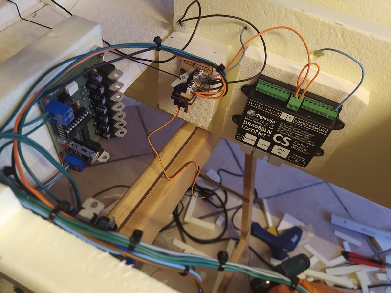

PARTE ELETTRICA
Prima di incominciare il piano superiore, ho iniziato a realizzare la parte elettrica del cappio di ritorno; ho ricavato inoltre una specie di pozzetto, più o meno in centro al plastico, per accogliere i decoder necessari alle varie funzioni del plastico. Per la retroazione ho utilizzato un modulo Digikeijs DR4088LN-CS a 16 uscite, mentre per i decoder ho utilizzato un decoder funzioni DAC-A000 e un decoder per 7 servomotori DAC-A200, entrambi di Oscilloscopio.it. Come detto sopra la centralina è la Digikeijs DR5000, ma sarà collegata al plastico solo all’occorrenza.
La polarizzazione del cappio di ritorno viene gestita dai micro collegati al servocomando dello scambio.
ELECT1.jpg [ 153.03 KiB | Osservato 17959 volte ]
ELECT2.jpg [ 169.25 KiB | Osservato 17959 volte ]

Bell'idea, con questo materiale dovresti anche limitare il rumore da scorrimento una volta incollati i binari.
Ho visto che usi viti per fissare decoder vari: la tenuta è come sul legno?

Messaggi: 142
Si rumore ne fa pochissimo. Per le viti ovviamente non tengono come il legno (se le strappi si tolgono), ma per il peso che devono tenere su vanno benissimo, basta che siano lunghe almeno un centimetro e non troppo fini.
