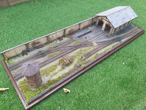

Ciao io in 85 cm x 40 circa sono riuscito a realizzare cio' che posto in foto, ottimo compromesso visto le dimensioni ridotte per effettuare qualche manovra , naturalmente piccole loco diesel con un carro
Filippo

filippo300969 ha scritto:
Ciao io in 85 cm x 40 circa sono riuscito a realizzare cio' che posto in foto...
Veramente molto bello, complimenti!
Posso chiederti qualche informazione in più sulla torre dell'acqua: è un kit? Oppure è auto-costruita?
Luca
:wink:
 Oggetto del messaggio: Re: Diorama espositivo per libreria
MessaggioInviato: domenica 3 dicembre 2023, 9:19
Messaggi: 981
Località: Salerno
Ciao a differenza di tutti i piccoli accessori e binari tutto il resto è autocostruiti.
Mentre La torre acqua è l'articolo HC8027 di hornby rivarossi alla quale ho apportato diverse migliorie, Ho rivisto la colorazione ho provveduto ad invecchiarla , ho modificato
l'indicatore livello acqua della cisterna rendendolo più veritiero , ed infine l'ho illuminata
Filippo
Filippo
Davvero ben fatto, complimenti!
I microplastici (o come li chiamano gli inglesi "microlayouts") mi hanno sempre affascinato.
RMweb è un'ottima fonte di ispirazione: https://www.rmweb.co.uk/forum/151-boxfi ... -dioramas/
James Hilton li chiama Cameo Layouts, qui ne illustra uno dei suoi: https://www.youtube.com/watch?v=g_awIi3 ... elRailways
Saluti,
Alessio
Filippo
Ciao, molto bello il diorama!
Io con il tracciato che ho disegnato voglio fare più o meno la stessa cosa, però con le locomotive che ho in possesso, sono tutte loco elettriche moderne nel mio caso :)
Non avendo spazio sufficiente per mettere degli edifici di ricovero sui binari penso che seguirò una di queste possibili soluzioni:
- cementare i 4 binari ipotizzando siano parte di tronchini di preparazione dei convogli;
- riprodurre 10-12 cm di edificio di ricovero su cui i 4 binari entrano, per simulare l'inizio di un edificio come il VOMC;
- mettere una ventina di cm di edificio sui due binari più in alto, dove ho il tratto utile più lungo, e lasciare i due binari in basso liberi o "cementati";
Sulla parte alta a destra del diorama vorrei mettere un piccolo edificio, non so ancora di che tipo, pensando che da li possa accedere il personale.
MessaggioInviato: domenica 3 dicembre 2023, 15:04
Messaggi: 981
Località: Salerno
Si quella di accennare 12 cm di edificio e' una soluzione plausibile in mancanza di spazio, anche io tempo fa lo feci in un ulteriore diorama commissionatomi dalle dimensioni ridottissime vedi foto

Filippo
Esatto con in sostanza solo l'ingresso di un edificio, io purtroppo avendo delle loco che si portano via 20 cm non riesco mettere una rimessa completa in soli 80cm, se voglio che mi rimanga spazio per un po' di manovra :)
Sul tipo di edificio e piazzale antistante, cercherò riferimenti fotografici degli impianti di Roma San Lorenzo e dell'IMC della Martesana a Milano, quando c'è stato l'evento di Fondazione FS a fine ottobre ho fatto un po' di foto anche all'edificio della ex-squadra rialzo per ulteriori riferimenti.
Quanto all'armamento, io ho 9 flessibili, 4 con traversine in legno e 4 con traversine in cemento che penso di utilizzare, ho già anche uno scambio SX Roco che non ho mai usato, quindi, posto che il tracciato che ho postato è più o meno quello definitivo devo prendere ancora:
- 2x scambi sx;
- 1x scambio a 3 vie;
- 1x motore sottoplancia per ognuno degli scambi, e penso che per quello a 3 vie ne servano due;
Per chi ha già fatto queste cose, i motori sottoplancia Roco sono facili da usare e collegare?
Nell'ottica di iniziare con il digitale da questo diorama pensavo poi di gestire anche gli scambi via Z21 start, il che significa che dovrei poi predisporre anche un decoder apposito per gestirli (sinceramente non ricordo se i decoder scambi Roco siano in grado di gestirne diversi contemporaneamente o se ne serve uno per ogni scambio).
Grazie :)
