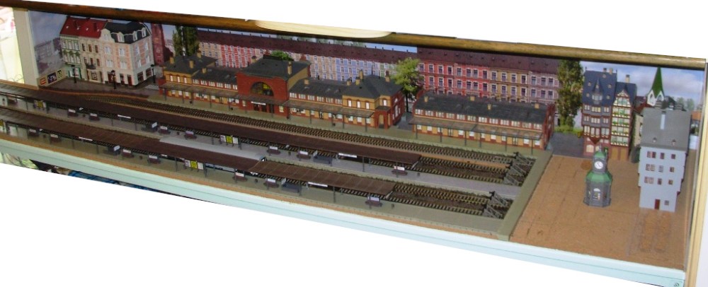

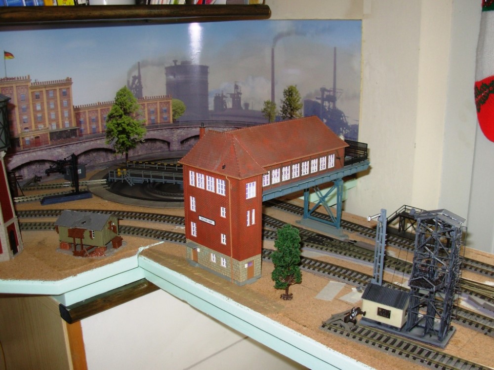

aggiungo al thread le foto del plastico da alimentare e il disegno del quadro di comando... risalenti a diversi anni fa.
Nel frattempo ho completato il plastico che poi ho comperto e purtroppo mai utilizzato.
E' giunta l'ora di implementare l'alimentazione e il quadro di comando per inizare ad utilizzarlo :D
Aggiungo anche che vorrei fare in modo che tramite apposito interruttore si possa commutare l'alimentazione dei binari da CC a DCC (centralina EUS EcOS).

Allora....come ne parlavamo in privato....per evitare problemi di corto circuito tra le sezioni puoi eliminare la sezione del deposito e renderla unica con la zona nera, basta che la piattaforma isoli le zone di ricovero. Così facendo avrai solo due sezioni da gestire con soli due regolatori e ognuno avrà il suo trasformatore. Così non avrai problemi passando tra una sezione e l altra in caso di polarità invertita. Per commutare dc- dcc userai un doppio deviatore on off on Così isoli le due alimentazioni con la posizione centrale neutra dell interruttore.
Brenner
