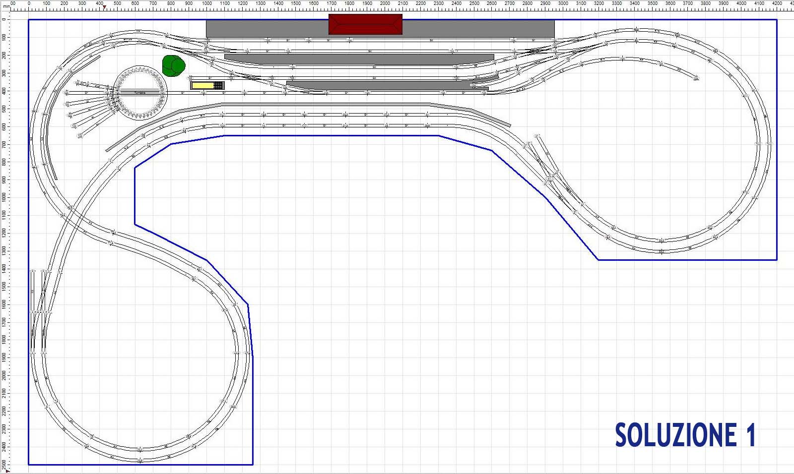

SOLUZIONE 1
Questa soluzione prevede
- una stazione media con deposito locomotive,
- una linea da parata,
- una stazione nascosta ...
Le pendenze del tracciato non superano il 2,5%
YAFSS_377_v1.jpg [ 217.31 KiB | Osservato 18781 volte ]

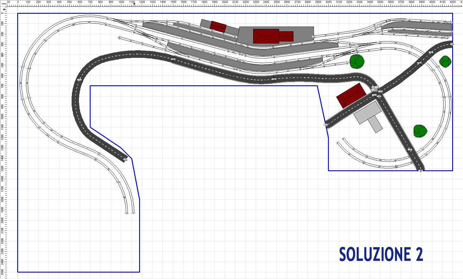

SOLUZIONE 2
- una stazione media con eventuale e piccolo deposito locomotive
- elicoidali di collegamento
YAFSS_378_v2.jpg [ 215.59 KiB | Osservato 18779 volte ]

cosa ne pensate? Secondo Voi una delle due soluzione è fattibile e veritiera (senza trascendere nella realta ferroviaria spinta ma restando nell'ambito del divertimento)?
La finalità di entrambe le soluzioni è poter veder correre i miei amati trenini che colleziono oramai da 30 anni.
Il paesaggio circostante non è ancora decisa in nessuno dei due casi così come l'inizio dei lavori non è certamente imminente.
Entrambi i plastici prevedono l'utilizzo di binari RocoLine senza massicciata
A questo punto ... a voi commenti, suggerimenti e critiche
Grazie a tutti
Santino

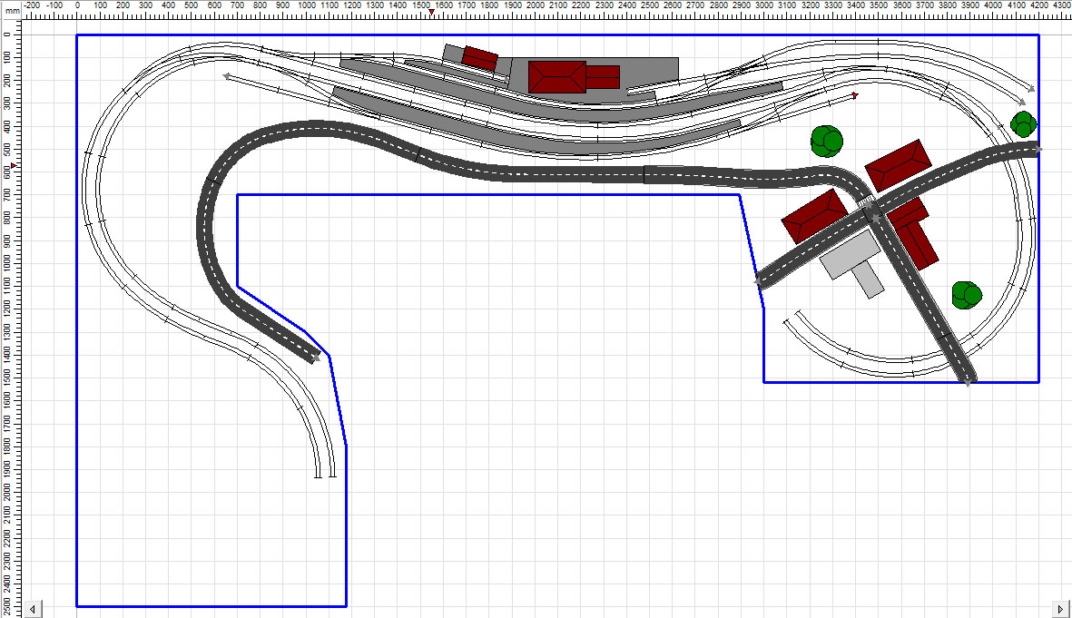

La 2 meglio della 1, anche se qualche aggiustamento da fare ci sarebbe. La prima è troppo complicata e le pendenze le vedo troppo alte, specie considerando che si è in curva e che bisogna considerare anche dei tratti di raccordo. Se si fa partire la pendenza subito al massimo si incontreranno di sicuro dei problemi nella marcia dei rotabili. Se poi nei pressi ci sono anche dei deviatoi, addio.
Nella seconda ci sono alcune modifiche che farei per migliorare un po' l'aspetto.
Vedi figura, uno schizzo veloce. Gli scambi in curva nel caso di piena curva sono i Roco, uno, quello a destra, un Tillig (il modello con il raggio di curvatura più ampio). L'inglese è meglio che sia Tillig, perchè il Roco riproduce un tipo non impiegato in Italia; sono però praticamente intercambiabili, stessa lunghezza, stesso angolo di deviata.
YAFSS_378_v2.jpg [ 249.88 KiB | Osservato 18636 volte ]

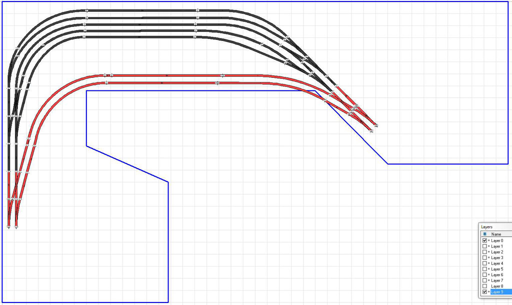

3)questo è lo schema della stazione nascosta (in grigio scuro) e della linea di parata (in rosso)
YAFSS_1074_v1.jpg [ 129.45 KiB | Osservato 14744 volte ]
e dopo due giri e mezzo di elicoidale, sia a dx che a sx si raggiunge la stazione in vista così come rivista e corretta da Bomby
Ora la mia domanda ... volendo posizionare i binari nella prima porzione di tracciato dove sono presenti gli scambi di accesso alla stazione nascosta (a sx dello schema) mi è sorto il dubbio se devo posizionare prima di ogni deviatoio e/o incrocio le relative scarpette isolanti?
Grazie dell'attenzione e dei suggerimenti
