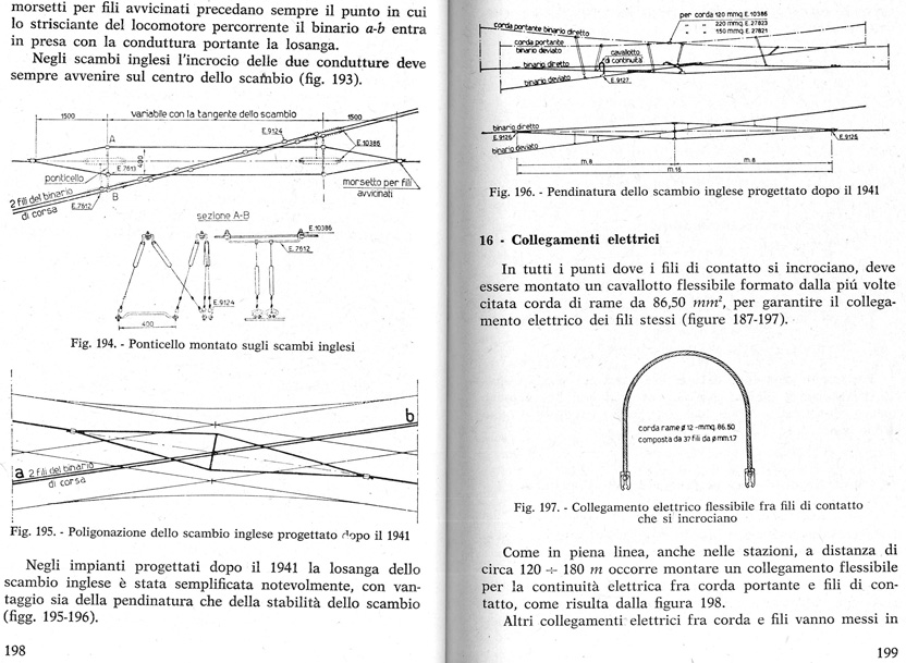

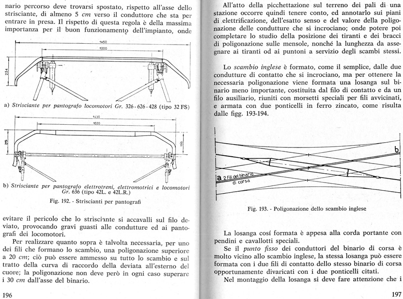

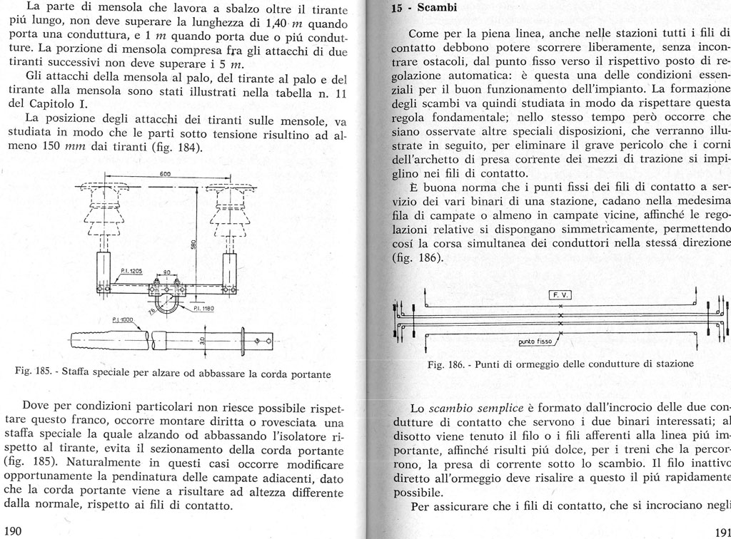

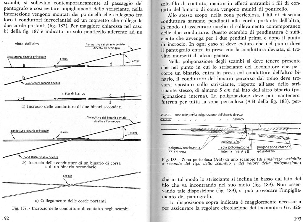

Ciao Giovanni, in mertio all'argomento e alle possibili situazioni reali, ravanando sul mio PC ho trovato questi:
p 190 191a copia.jpg [ 243.96 KiB | Osservato 5855 volte ]
p 192 193a copia.jpg [ 210.46 KiB | Osservato 5855 volte ]
p 194 195a copia.jpg [ 213.86 KiB | Osservato 5855 volte ]
p 196 197a copia.jpg [ 230.93 KiB | Osservato 5855 volte ]
p 198 199a copia.jpg [ 190.76 KiB | Osservato 5855 volte ]
e sono certo di averli scaricati qui dal forum ma non ricordo la discussione.
Spero possano esserti utili
