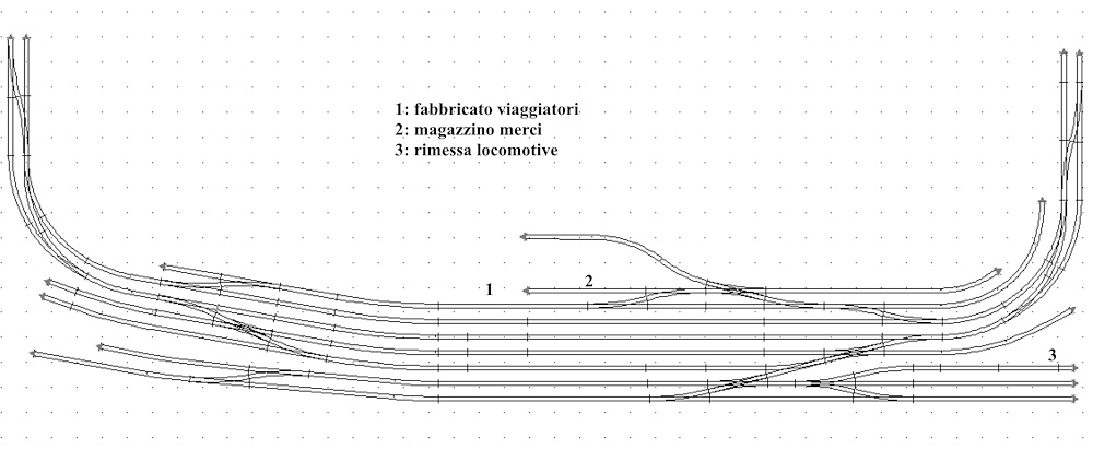

Ho scaricato il software Scarm per progettare l’area della stazione e ho creato due “bozze”: la prima si tratta di una stazione su linea a semplice binario, la seconda, invece, di una su una linea a doppio binario.
Ma prima qualche dato “tecnico”… Come epoca sceglierei la IVb-Va, in un periodo compreso approssimativamente tra il 1985 e il 1993, mentre, per quanto riguarda l’armamento, sarei orientato verso quello della Piko codice 100 senza massicciata. Certo, so che sarebbe esteticamente più bello un codice 83 o 75, ma comunque i binari Piko sono più sottili rispetto ad esempio a quelli Hornby-Rivarossi e tra l’altro, se mai acquisterò rotabili “vintage”, questi circoleranno (credo) senza problemi. Inoltre, sarebbe presente la trazione elettrica, ma sono incerto su come realizzare la linea aerea. Ah, sì, gestirei in digitale il movimento dei treni, mentre in analogico i deviatoi , l'illuminazione e i segnali.
Tornando ai progetti per la stazione, ecco qui le due “bozze” a cui facevo riferimento. Per avere un’idea, la ferrovia che attraversa la stazione A sarebbe una linea a in zona collinare (e il paesaggio potrebbe lontanamente richiamare il tratto della Transalpina tra la galleria Revoltella e quella di Opicina), mentre quella su cui è posta la stazione B sarebbe una linea di pianura, come la Udine-Venezia.

Attento che nel circuito a un binario i treni provenienti da sinistra non hanno aste di manovra sufficienti per arrivare al magazzino merci e alla zona bassa.

Grazie mille per l'osservazione!
Così va bene oppure le aste di manovra vanno allungate ulteriormente?

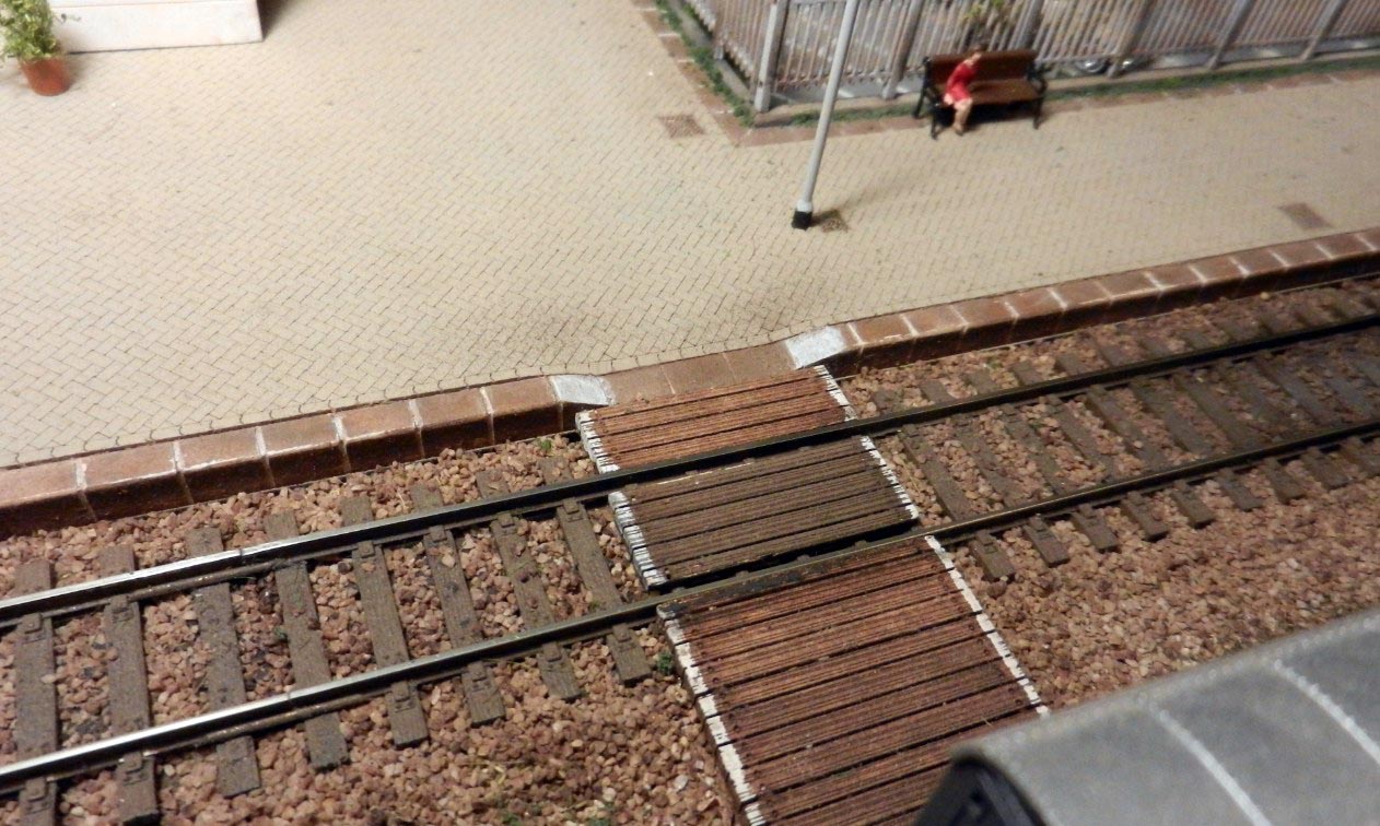

Posso chiederti come hai realizzato il marciapiede di stazione? Ti è venuto davvero molto bene!
 Oggetto del messaggio: Re: Qualche idea per il primo plastico
MessaggioInviato: lunedì 30 settembre 2024, 20:18
Messaggi: 1740
Ecco:
2024-09-30_211603.jpg [ 123.72 KiB | Osservato 7563 volte ]
