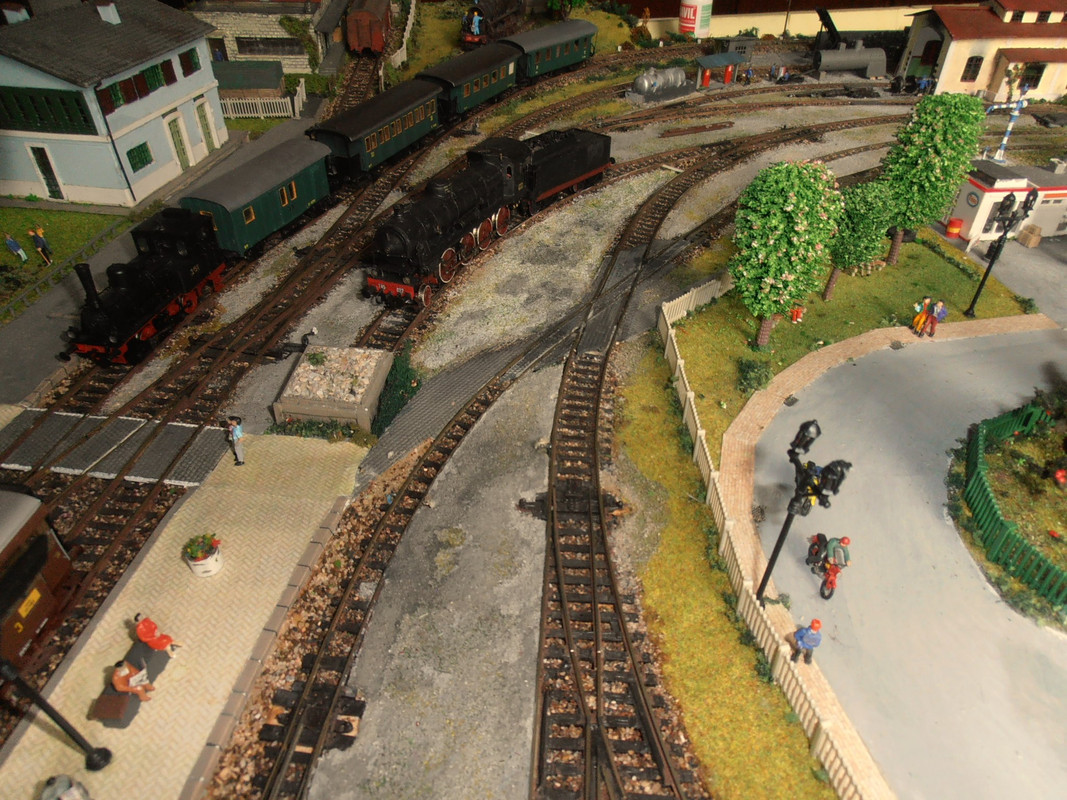

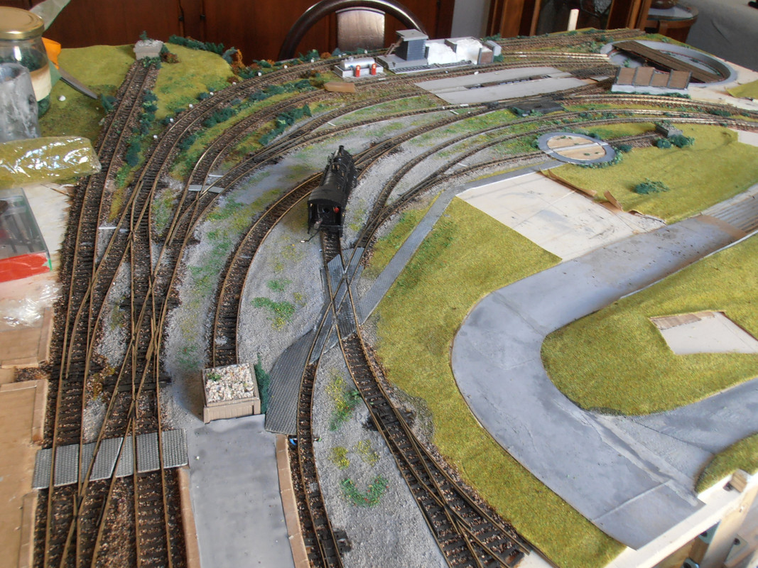

A suo tempo ho fatto questo, H0 con H0m, oltretutto in zona di cambio pendenza, mi sono cercato tutte le difficoltà possibili.
Binari Peco, con altezza di rotaia diversa tra i sue scartamenti.
Purtroppo non ho fatto foto durante le varie fasi di lavoro.
Comincia lasciando fessure minime nelle zone di incrocio e allargando se e dove serve provando a far circolare a mano.
Nei due incroci più esterni non c'è problema di isolamento, perché i quattro bracci hanno la stessa polarità.
Qualche deragliamento ogni tanto capita, per fortuna non siamo in piena linea.
