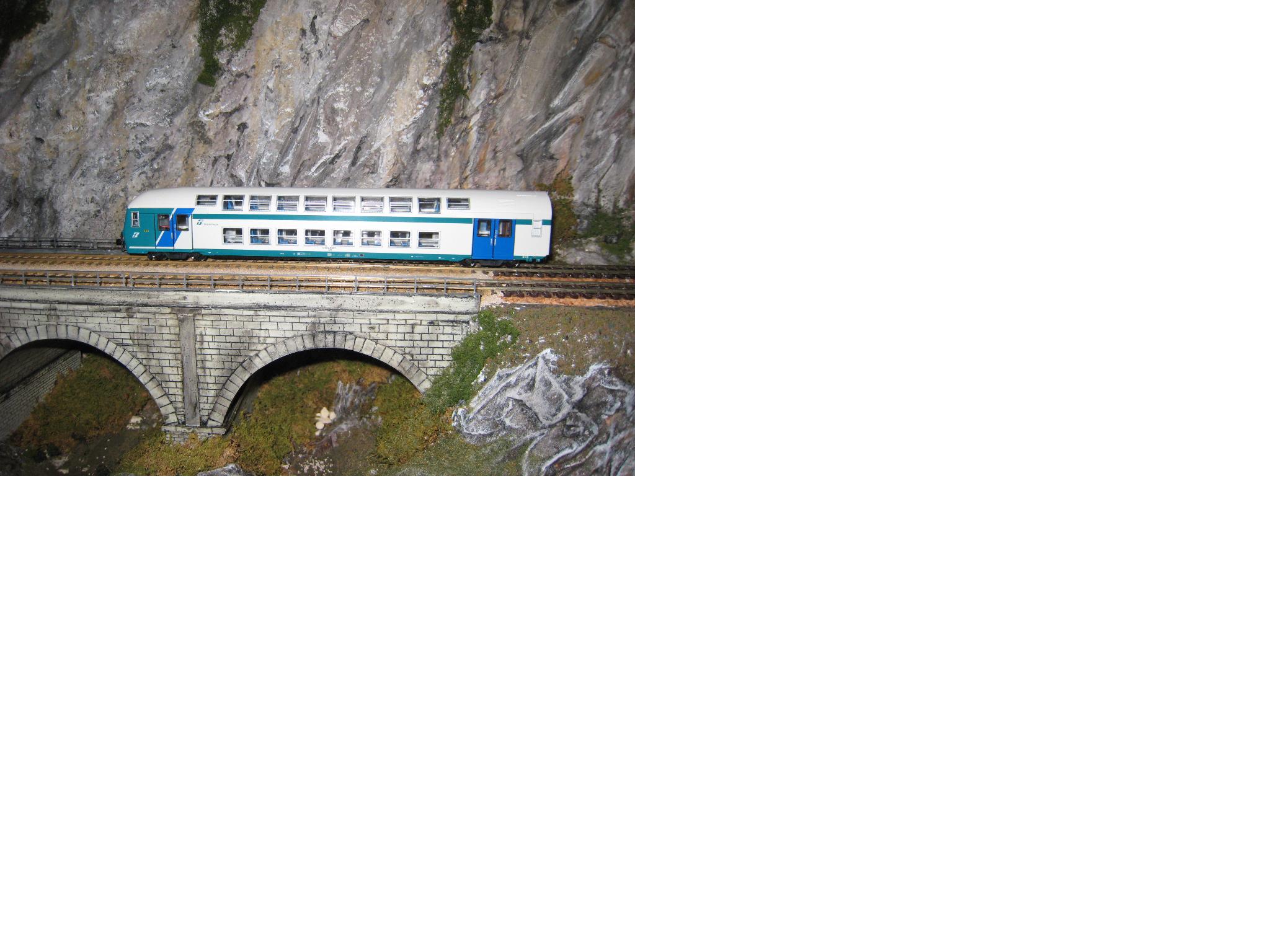

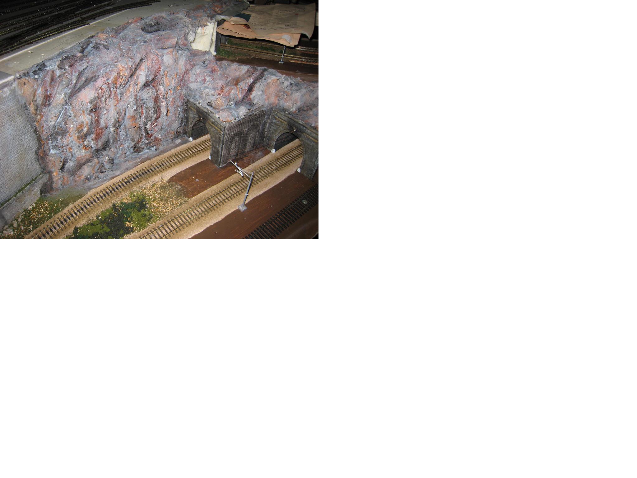

Ciao amici!

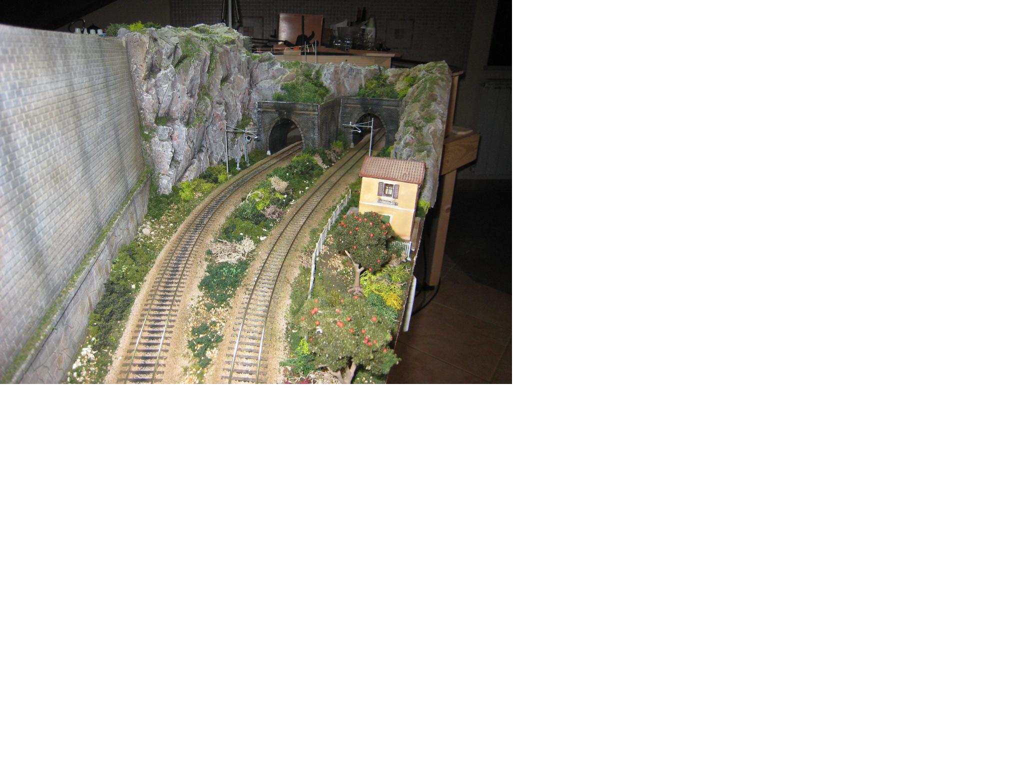

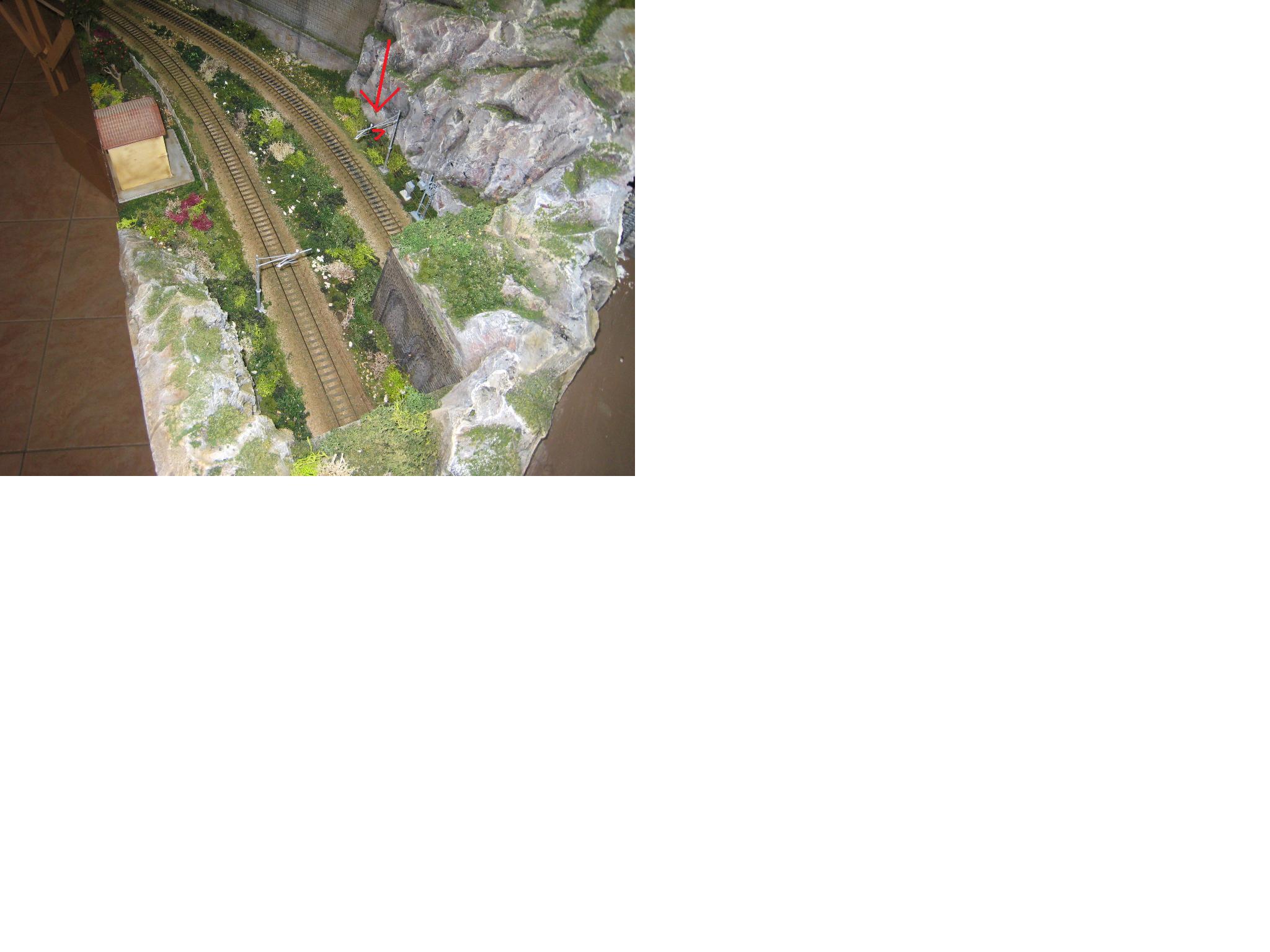

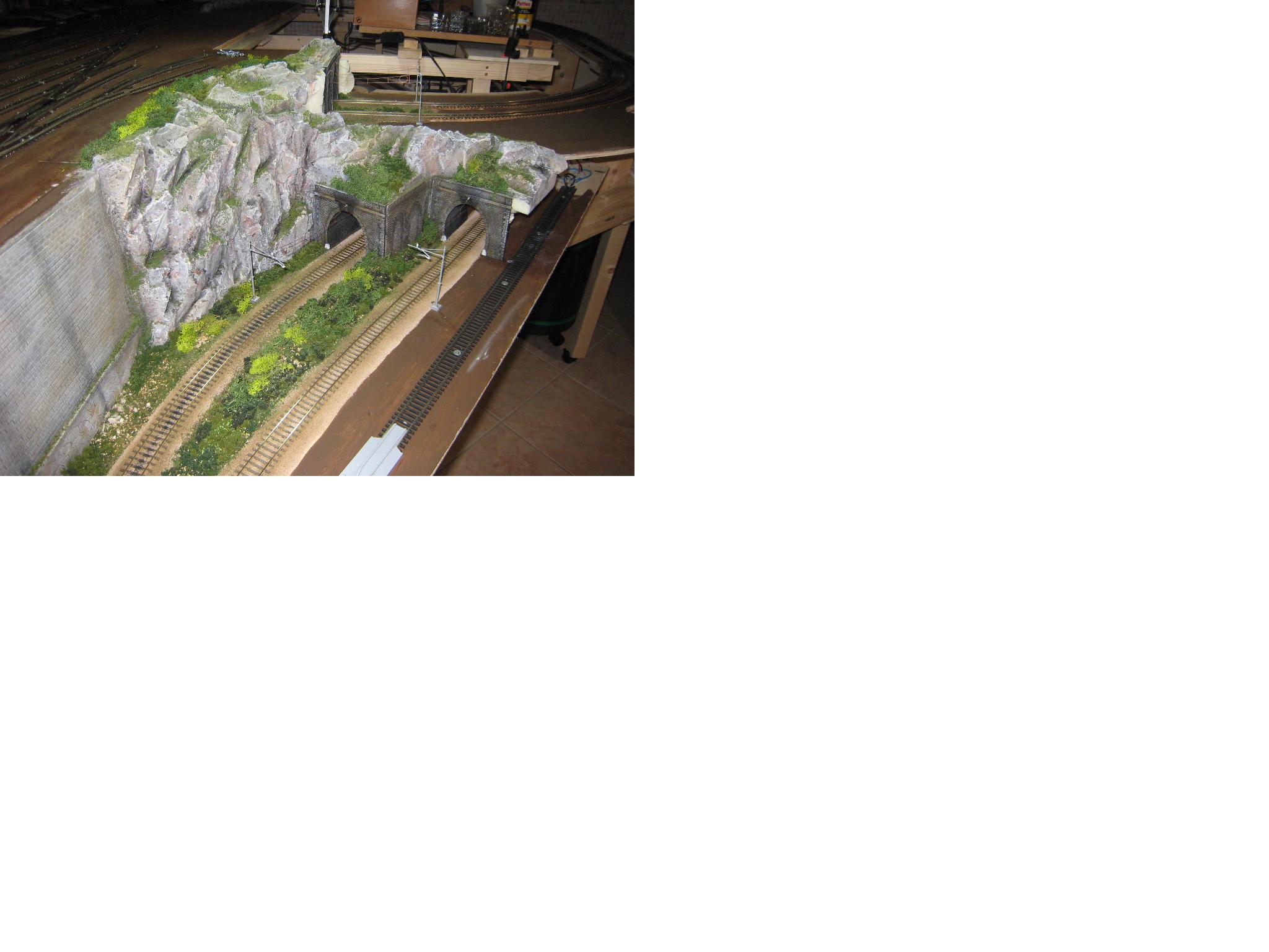

Voglio mostrarvi le immagini di un bel plastico Italiano in costruzione.Secondo me è molto interessante.Voi che ne dite?
Lavoro svolto da un amico :wink:
EDIT: Ridimensionate le foto.

Woww super!
Il ponte che vedo (2 ma sicuramente più arcate) l'ha autocostruito? Bello.
Sai mica che prodotto ha usato per la massicciata?
Complimenti davvero al tuo amico ma......qui mi sa che c'è anche il tuo zampino Axel :lol: :lol:

mi sa anche a me ! very bello comunque , in particolare le rocce !

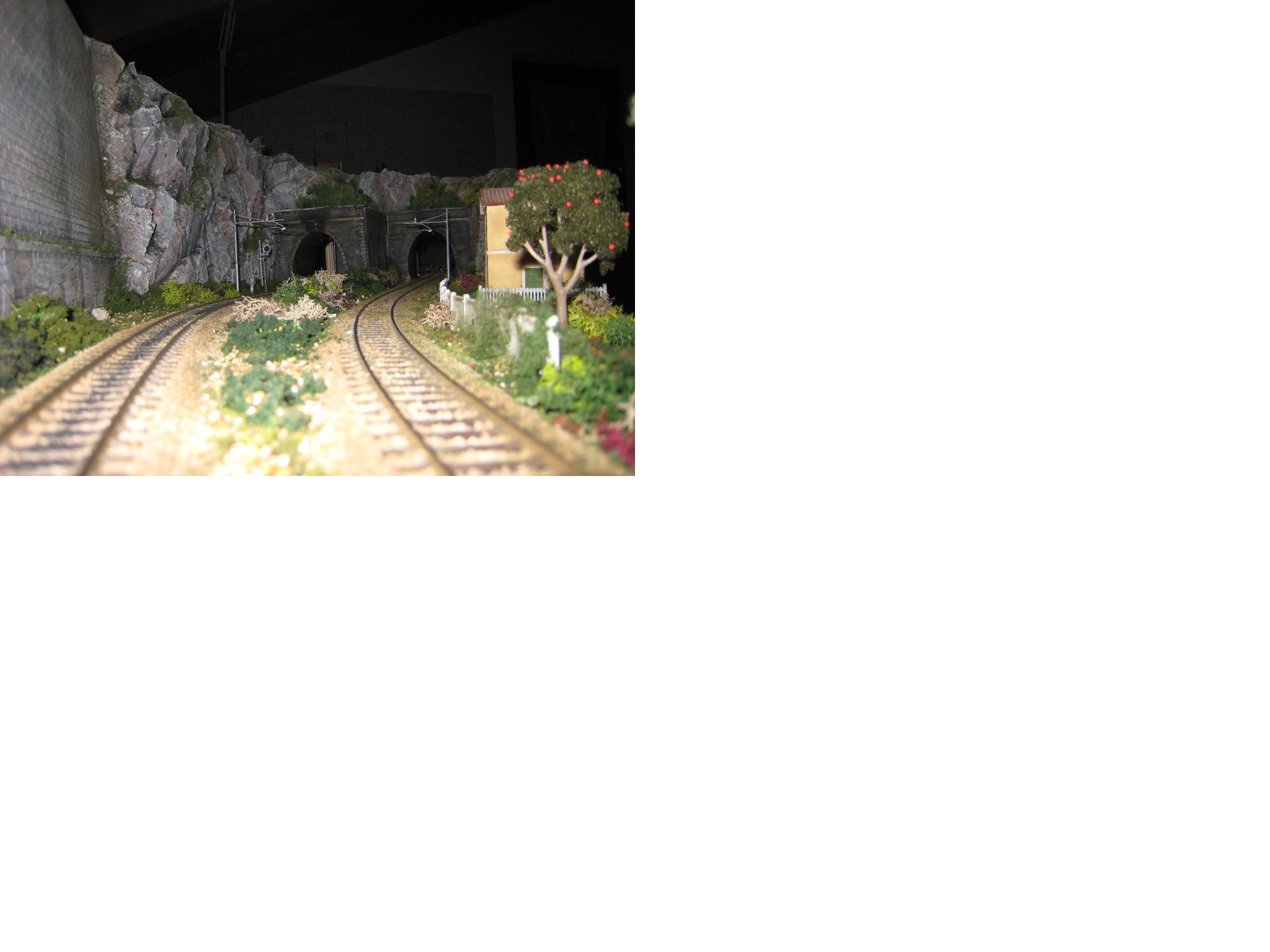

Molto interessante però....la vegetazione con i licheni colorati è inguardabile! :shock:

Axel potevi ridimensionare le foto anche con il banalissimo paint prima di postarle!
Ho visto solo le prime due immagini, gli alberi non si possono guardare! :|
Per il resto le promesse ci sono tutte per un buon risultato.
Amico calabro?

Ah, e digli dato che è in tempo di rivedere la posizione delle zampe di ragno, oltre che dei licheni e degli scovolini usati come pini!

Nessun zampino, è tutta farina del suo sacco :wink:
Per le info richieste interverrà il mio amico :)
A parte qualche piccolo difettuccio, al quale si può facilmente porre rimedio, trovo questo plastico molto bello.Le rocce poi le trovo bellissime (considerate che le foto sono scattate con il flash).la sporcatura del cemento mi piace tanto, come pure la patina della massicciata e l'invecchiamento dei fabbricati. :)

Behh, questo plastico nasce da una voglia di vedere girare dei "trenini" e sopratutto, dato che il proprietario è un appassionato di automazione, di vedere convogli di tutte le epoche e conformazioni, più o meno realistiche, girare in automatico senza che qualcuno li muova in manuale anche per quanto riguarda le manovre.. Perciò alla fine il paesaggio è volutamente non curato al massimo.. Inoltre l'aiutante, il figlio che ha di 11 anni, quando realizzato qualcosa e lui gli dice dire "woww papi che bello.." ragazzi il risultato più bello è la felicità e lo stupore dei bambini..
Premesso questo, il proprietario sono io... :oops: :oops: :oops:
E' verissimo ci sono mooolti particolari che si possono mettere a posto anche perchè ancora in tempo, ma in tempo per niente, tanto il plastico è stato iniziato 4 anni fa e avete visto in che stato è.. dato il poco tempo e la molta non esperienza..
Le montagne almeno quelle dopo averne realizzate tre penso, leggendo i vostri commenti, sono un buon risultato. I licheni, si, ci sono alcuni colorati che basterebbe toglierli e sostituirli con altri.. come anche per i pali della catenaria.. non essendo un gran esperto li ho posizionati come meglio mi venivano...perciò oltre a non poterli "guardare" consigliatemi come aggiustarli...Comunque il tutto sono le mie prime realizzazioni perciò mai provate a farle prima...pensate che tutte le sere "guardo" sia i licheni che i scovolini e non sono ancora morto :lol: :lol:
Queste foto li ho inviate a Alessandro perchè era curioso di vedere il mio plastico con un suo lavoro che mi ha realizzato e lui ha subito pensato di inserirlo nel forum.. Io gli ho detto che non l'ho mai pensato di farlo proprio perchè non c'è niente di bello da ammirare...a parte il lavoro elettrico, di automazione e movimentazione scambi che mi sono realizzato (questo sempre un mio pensiero)...
Per rispondere ad alcune domande. Il ponte come i portali delle gallerie sono acquistate da un argazzo che le realizza per professione... (in privato vi posso passare il nominativo, comunque lo conoscono in tanti).
Il ponte è a 3 archi e il risultato finale non è quello in foto anche perchè la foto è vecchia di 2 anni...
La massicciata e la famosa, che utilizzano in tanti, WOODLAND SCENICS B1381, invece per la stazione, ho solo realizzato la zona ingresso stazione lato dx, l'ho acquistata in Germania da una persona che la vende a peso e che costa molto meno...La graniglia e un ix di quella color marrone e una piccola percentuale di graniglia bianca.. La scala è molto realistica e sopratutto è molto facile la stesura e il fissaggio con solita acqua e vinavil...

La posa e la colorazione della massicciata e le rocce sono belle, la "verdura" (alberi e arbusti) è rivedibile (e immagino tu abbia già idea di come fare), e cambierebbe faccia (in meglio) alla resa estetica dell'impianto.
Per quel che riguarda la linea aerea, oltre a suggerirti gli articoli sui passati numeri di TTM (sì, lo so, lo dico sempre), basta leggere anche qualche intervento sul forum. In poche parole, le zampe di ragno devono stare all'esterno della curva (ovvero devono tirare il filo di contatto verso l'esterno della curva stessa; la poligonazione sarà rispettata semplicemente perchè i binari curvano), indipendentemente dalla posizione del palo. In rettilineo invece devono essere alternate. Ad ogni modo basta fare una visita alla più vicina linea elettrificata in TE...

Ok, grazie....
La "verdura" :lol: :lol: vedremo cosa si riuscirà a fare se la cuciniamo oppure la lasciamo li... :)
Volevo chiederti, guardando l'ultima foto postata da Alessandro, i due pali prima della galleria che non sono in curva, non sarebbero giusti come posizione della zampa di ragno???
Comunque i pali sono stati montati solo all'ingresso delle gallerie per poter collegare il filo di contatto nella parte nascosta.In rettilineo saranno posizionati alternati..
Dino.

Questo deve tirare all'interno.
Ecco solo quello...

Nella nona foto, non si capisce bene, ma se c'è una curva vanno modificate anche le poligonazioni dei pali in secondo piano.
 Oggetto del messaggio: Re: PLASTICO: UN NUOVO PLASTICO ITALIANO (work in progress)
MessaggioInviato: mercoledì 4 febbraio 2015, 17:28
Io invertirei la posizione di tutti e due. Anche quello in primo piano, infatti, è posto subito prima di una curva, il palo successivo sarà probabilmente già in curva, quindi per non avere casini con la poligonazione anche in questo caso la zampa di ragno deve essere esterna, a meno di non mettere i pali molto ravvicinati gli uni agli altri (in curva non se ne può ovviamente fare a meno a seconda del raggio di curvatura).
Convengo anch'io sui pali della nona foto...

Ecco una foto, per il particolare.. I pali sono già in un accenno di curva e se ho capito bene dovrebbero esse già nella posizione giusta..
I licheni rossi, ci ha già pensato mio figlio a toglierli...gli altri li lasciamo.. a lui piace così..Per i pali ho già cambiato quello suggerito da Alessandro e inserito il proseguo di quello interno giusto per vedere se necessita sostituire anche l'altro...
