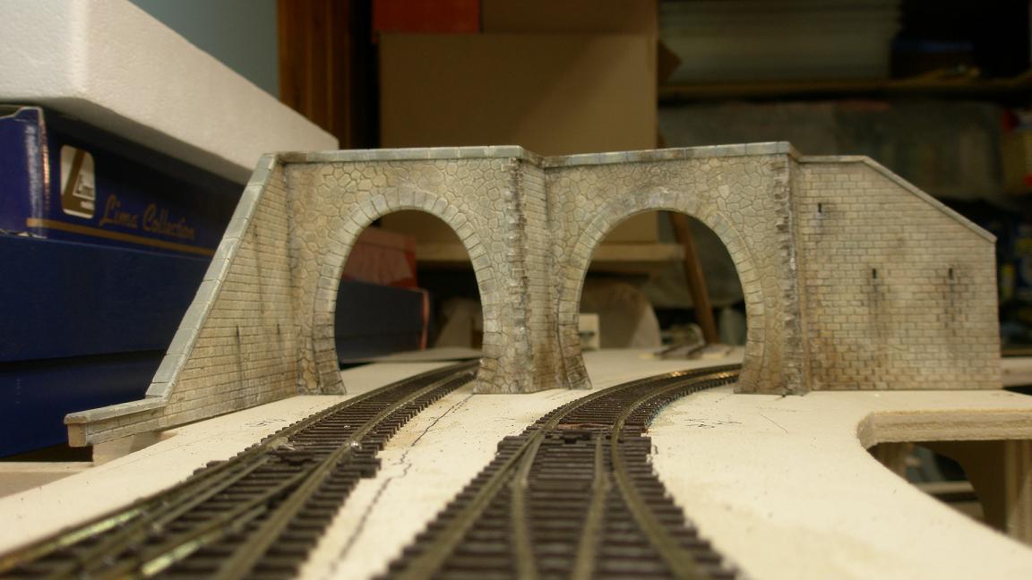

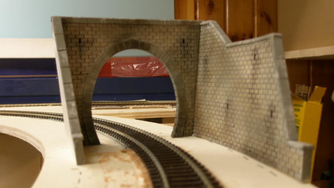

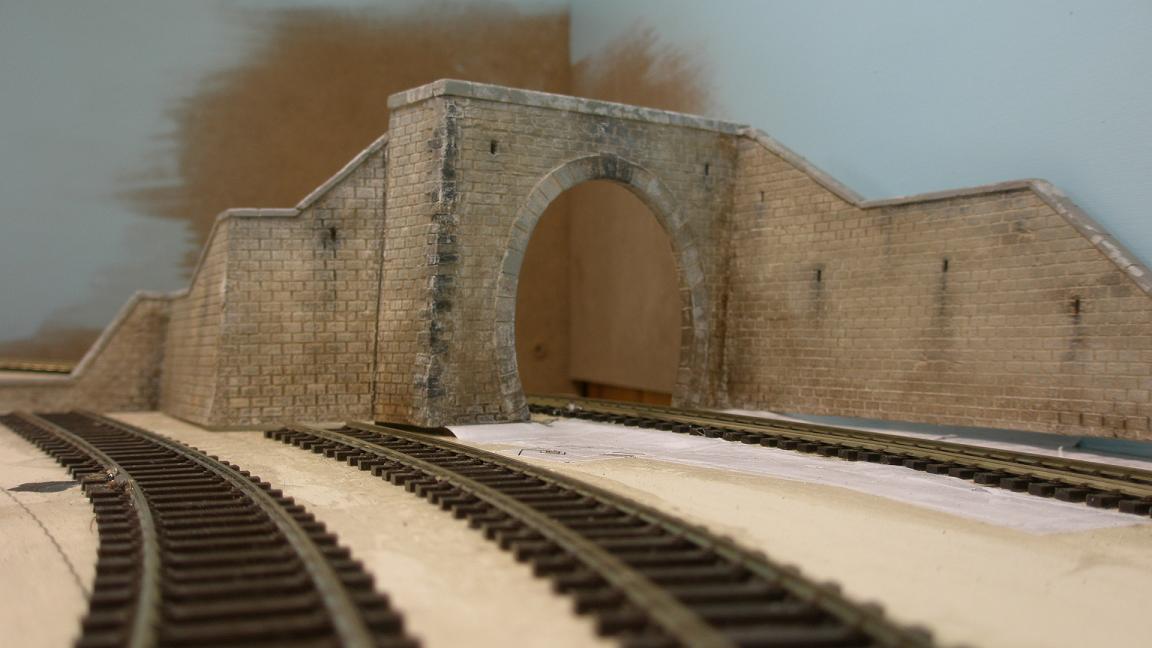

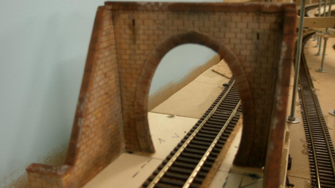

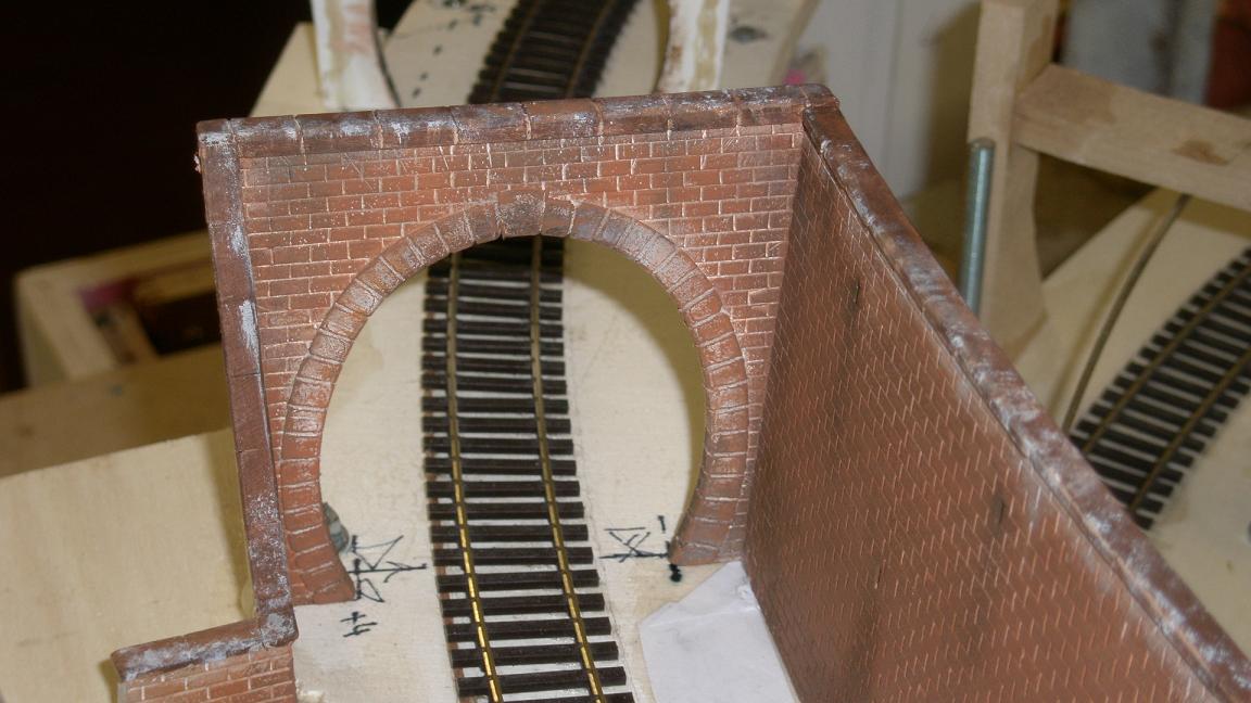

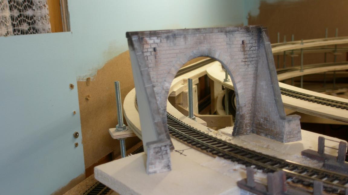

Ho realizzato un pò di portali per le gallerie del mio "plastichetto". Ho preso spunto dai portali esistenti sulla Porrettana.
74.10 castello .JPG [ 89.39 KiB | Osservato 5483 volte ]
75.10 quinto.JPG [ 85.06 KiB | Osservato 5483 volte ]
78.10 serpiolle.JPG [ 107.63 KiB | Osservato 5483 volte ]
81.10 marina.JPG [ 82.39 KiB | Osservato 5483 volte ]
82.10 castellina.JPG [ 74.02 KiB | Osservato 5483 volte ]
83.10 castello .JPG [ 73.88 KiB | Osservato 5483 volte ]

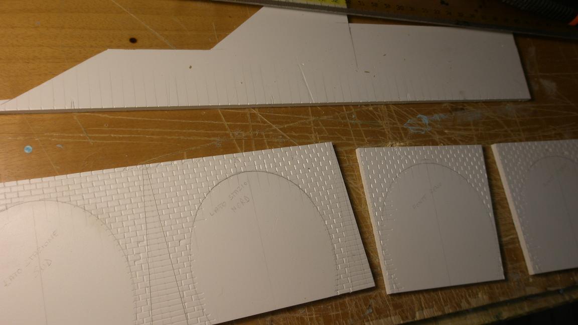

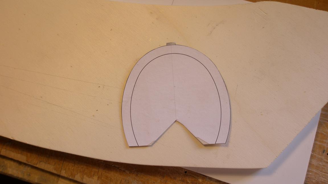

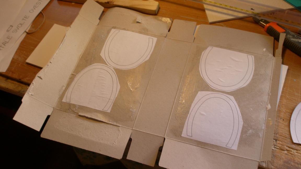

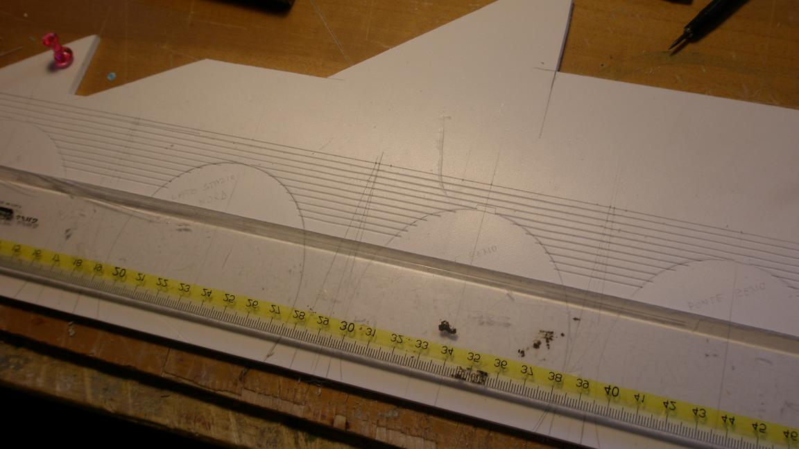

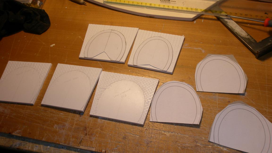

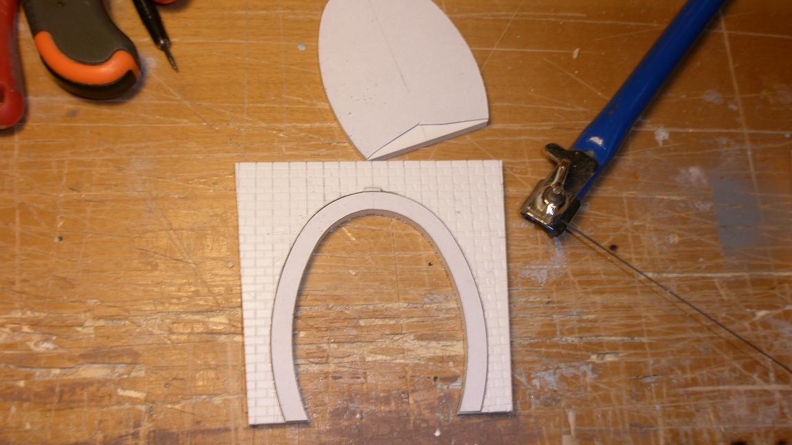

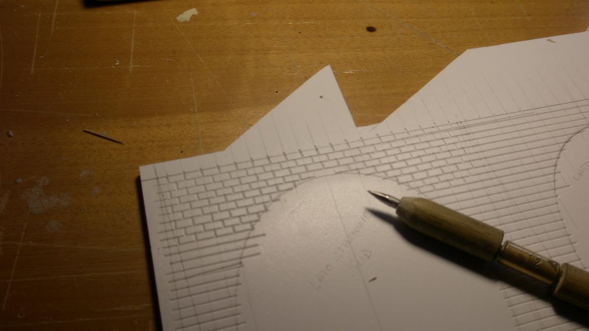

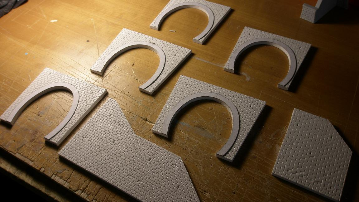

Per soddisfare le vs curiosità ecco come ho proceduto....
I materiali sono:
Forex (5mm) per le pareti, steli legno (4/2x6 mm) per i cornicioni e cartoncino per la corona attorno all'imboccatura.
Spero di essere stato chiaro,
Luciano
61.9 portali.JPG [ 75.58 KiB | Osservato 5199 volte ]
62.9 portali.JPG [ 59.98 KiB | Osservato 5199 volte ]
63.9 portali.JPG [ 79.59 KiB | Osservato 5199 volte ]
64.9 portali.JPG [ 71.93 KiB | Osservato 5199 volte ]
65.9 portali.JPG [ 77.65 KiB | Osservato 5199 volte ]
66.9 portali.JPG [ 93.23 KiB | Osservato 5199 volte ]
67.9 portali.JPG [ 98.14 KiB | Osservato 5199 volte ]
68.9 portali.JPG [ 134.26 KiB | Osservato 5199 volte ]

Che belli luciano! Che misura hai dato per i mattoni?
