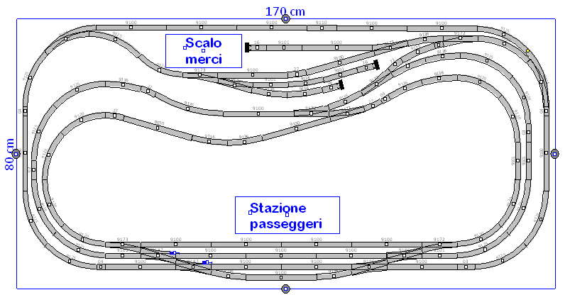

Grazie dell'accolgienza, per quanto riguarda lo stile del plastico in realtà non abbiamo le idee molto chiare, ma avendo ricevuto in regalo un edificio per la stazione passeggeri Vollmer in stile tedesco, e volendola sfruttare, mi sa cha abbiamo poca scelta...
Per il momento abbiamo posato le rotaie secondo un percorso chiuso abbastanzasemplice con 3/4 linee concentriche (provo ad allegare un'immagine).
L'idea è, per questa prima esperienza di fare un po' di pratica con un tracciato senza pretese ma piacevole all'occhio, per poi eventualmente passare a qualcosa di più sensato dal punto di vista modellistico.
Ci piacerebbe inserire qualche elemento paesaggistico (un tunnel, un promontorio, qualche intersezione con una strada,...) ma siamo un po' dubbiosi sul da farsi..

ma una scorsa ai vari suggerimenti dati e scritti con tanto amore su TTM, tempo perso.... La piste e l' ovalone...... E fortuna che il forum aiuta...... :(

Già, l'ovalone con le piste.. mi aspetavo questo commento e mi dispiace deluderti Torrino, ma purtroppo abbiamo incominciato a consultare le guide e i consigli pubblicati su questo e su altri forum solo a lavoro già iniziato... (smontate tutto dirai tu!)
Proprio per questo ho detto fin dall'inizio che considereremo qesta prima esperienza una specie di "palestra"..
Ti assicuro quindi che quel prezioso materiale non è tutto lavoro sprecato neppure per noi maldestri ultimi arrivati.. ma anzi sarà (spero presto) messo a frutto su un prossimo lavoro quando avremo preso un po' la mano.

Di solito si dice.... Chi ben comincia è a metà dell' opera.... Io sarò un po' talebano, me ne dispiaccio, ma dire che la seconda sarà meglio, per me, rimane una mera scusa.....
Poi ognuno è libero di fare come vuole, ma non chieda consigli, però!

Ciao nonno g è logico che molti sobbalzino di fronte a un simile tracciato è il perfetto non plastico nel senso che non ha senso! Se devi provare i deviatoi e la movimentazione può anche andar bene ma secondo me non ci spenderei soldi tempo e fatica per metterci stazioni case o peggio colline e montagne ti stuferai prima.Provate il funzionamento sul tavolo nudo e intanto guardate riviste libri e la rete . Con le misure del vostro plastico vi dovrebbe essere facile trovare un tracciato adatto! Magari con meno deviatoi, composizioni corte e ambientazione montana curando il paesaggio.Sempre a disposizione un saluto!!!

pensi che su un piano di dimensioni ridotte come il mio possa essere fattibile un tracciato sul quale far circolare contemporaneamente due/tre convogli e utilizzare questa stazione asburgica :) in mio possesso?
http://vollmer-online.de/en/articles/art_7506.html.
Ci piacerebbe anche un'area di ricovero o carico/scarico per i merci, ma forse è chiedere troppo...
Sto guardando in rete se c'è qualche idea alla quale ispirarimi.. per esempio ho visto questo http://www.modellismoferroviario.it/Tracciati/Menu.html ma non mi sembra un granchè.
A questo punto continuerò a cercare altri spunti e a ragionarci su... mentre eseguo gli esperimenti da laboratorio sul deprecabile ovalone, vorrei iniziare a mettere sulla carta il progetto di un plastico almeno un minimo degno di questo nome.

Ciao nonno g il piano non è poi così ridotto a patto di pensare in piccolo ,una o due stazioncine con dei tronchini per il movimento merci una piccola rimessa loko , gallerie(sempre piu' lunghe dei convogli) , ponti corti, purtroppo la stazione che hai di stile tedesco la vedrei come stazione di testa ma ti complicheresti la vita(tienila per un secondo plastico) .Fondamentale lo stile alpino,almeno per avere due livelli ma sempre a binario unico così è necessario l'incrocio dei treni che devono essere composti da 2-3 vetture pass.o 5-6 merci.Il mio consiglio non è la Bibbia ma se aspetti e ti informi arriverai alle stesse conclusioni.Visto che hai materiale DB-DR ti consiglio un sito tedesco:gleisplan datebank.de.Ciao a risentirci.

mi spiace rinunciare a qualla stazione, ma studierò qualcosa di adatto e mi rifarò vivo...
Terminate le prove di finzionamento del materiale, il triste ovale avrà vita molto breve!
