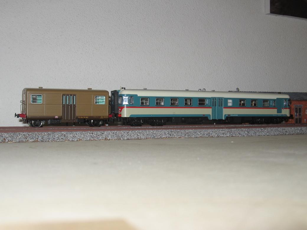

Messaggi: 1166
656xmpr1 ha scritto:
Volendoli invecchiare a pennello , che colori mi consigliate?
Senza dubbio l'Humbrol n. 113 - ruggine opaco, io l'ho trovato ottimo per lo scopo; il risultato lo si vede nella foto
Buona Domenica
aLN 668 001.JPG [ 83.01 KiB | Osservato 5309 volte ]
