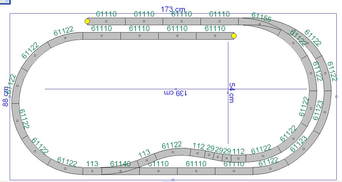

Ciao a tutti sto realizzando il mio nuovo plastico, si tratta di creare un due piani in uno spazio ridotto 173*88.
Ho già creato la linea nascosta utilizzando i binari rocogeoline ora devo crare la parte superiore e vorrei utilizzare dei binari senza massiciata in modo da crearla io il problema stà che devo utilizzare prevalentemente curve r2 ed r3(per far circolare le maledette ale840....) e per contenere lo spazio scambi in curva; il problema è che vedo che nei negozi i binari roco senza massiciata iniziano a scarseggiare e scrivono in esaurimento fuori produzione ecc ecc. Cosa mi consigliate? che binari posso usare?
Ecco la foto della linea nascosta con i binari già posati Immagine
Commento file: questo è il proggetto della linea nascosta
tracciato.JPG [ 81.43 KiB | Osservato 7428 volte ]

Ciao, i Roco line non mi risulta siano fuori produzione forse ti confondi con i vecchi da 2,5.
 Oggetto del messaggio: Re: Quali binari acquistare
MessaggioInviato: lunedì 23 agosto 2010, 21:03
Messaggi: 1303
Sono fuori produzione i RocoLine con massicciata.
I RocoLine senza massicciata sono vivi e vegeti...

Io preferirei il flessibile al posto delle curve a spezzoni.
Il rocoline cod.83 è valido, ma anche (forse di più) lo sono i Tillg 83 e i Peco 75 (se li acquisti on line costano anche meno dei roco)

I roco line che ho usato si flettono anche a raggi inferriori a R2 (alcune curve nascoste le ho "strozzate un po').
i Tillig o Peco ho intenzione di usarli sul prossimo plastico, ma cercando sul forum ne ho sentito parlare più che bene.
(di Tillig per ora ho preso 4 scambi ed un inglese: si flettono anche loro!!)
per stesa e fissaggio:
io ho disegnato e ritagliato la sede per il binario dal compensato e poi l'ho fissato con i chiodini seguendo la curva; ci sono anche tecniche diverse suggerite (forse anche più valide): da dime in cartone o compensato a compassi vari;
ho letto (e proverò quanto prima) che non conviene fissare coi chiodini, ma incollare il binario (usando i chiodi solo per tenerlo durante l'incollaggio): riduce sensibilmente il rumore.
Arturo.

azz che rampe.... ma i vagoni non ti si sganciano? :? :shock:
La rampa mi pare che sia a più di 30°! :shock: :shock: :shock:

Mi sa che ci vuole la cremagliera... :roll:
Comunque credo che su un piccolo impianto come questo devi far girare rotabili a due assi e loco non troppo lunghe, altrimenti anche nelle parti a vista avrai poco realismo...

no dai le uniche loco che non ce la fanno è la 740 e a stenti il minuetto mentre sto provando ora uno dei tre E.626 roco e con due uix z ce la fà tranquillamente.

...perchè non lo sviluppi in altezza prendendo spunto dal plastico presentato su l'ultimo TTM evitanto quelle "rampe" :shock: ? :wink:

Ti do un consiglio da amico:
occhio alle pendenze se non vuoi "distruggere" le meccaniche.........
Saluti e buon divertimento
PS: al massimo dovresti far salire per ogni metro 3/4cm di altezza.
