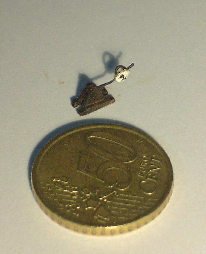

 Oggetto del messaggio: COME FARE: PICCOLO MACACO PER DEVIATOIO MANUALE
MessaggioInviato: domenica 5 settembre 2010, 20:30
Realizzato con cartoncino,filo di ferro e...Il contrappeso l'ho fatto con un semino di sesamo dipinto di bianco.Simpatico no? :wink: :lol:
HPIM8467.JPG [ 56.93 KiB | Osservato 2498 volte ]

Complimenti!
Scala N, vero?

Grazie Mario...Si certo scala N.Da notare il numero del deviatoio riportato sul contrappeso come al vero.Come sai sto completando il plastico per TTM e lo sto particolareggiando al massimo :wink:

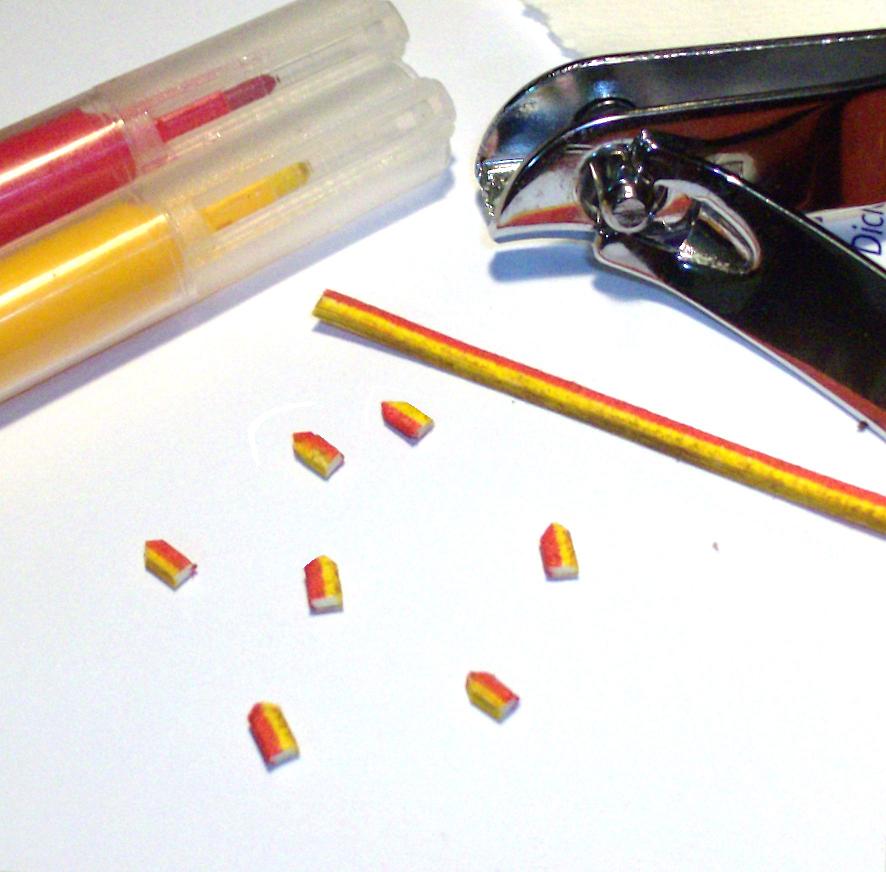

Con dei colori a spirito,del cartoncino,riga,cutter ed un taglia unghie si possono ricavare facilmente e velocemente dei picchetti identificativi FS :wink:
HPIM8470.JPG [ 74.93 KiB | Osservato 2451 volte ]
