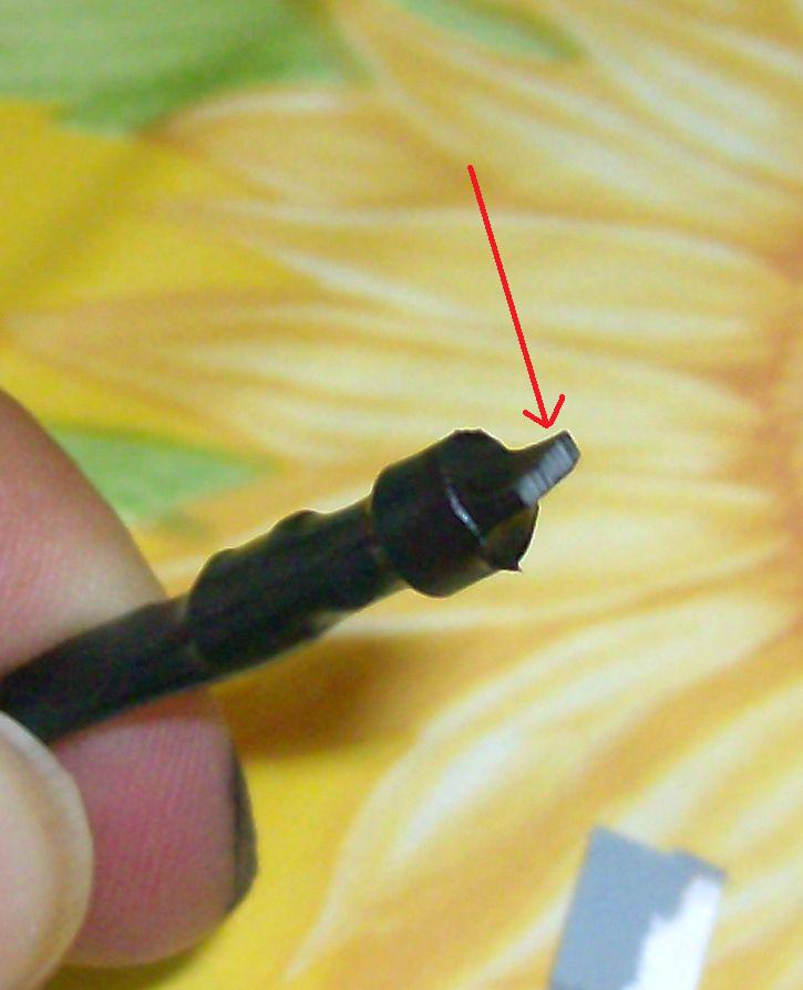

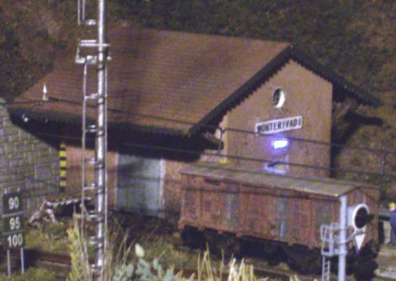

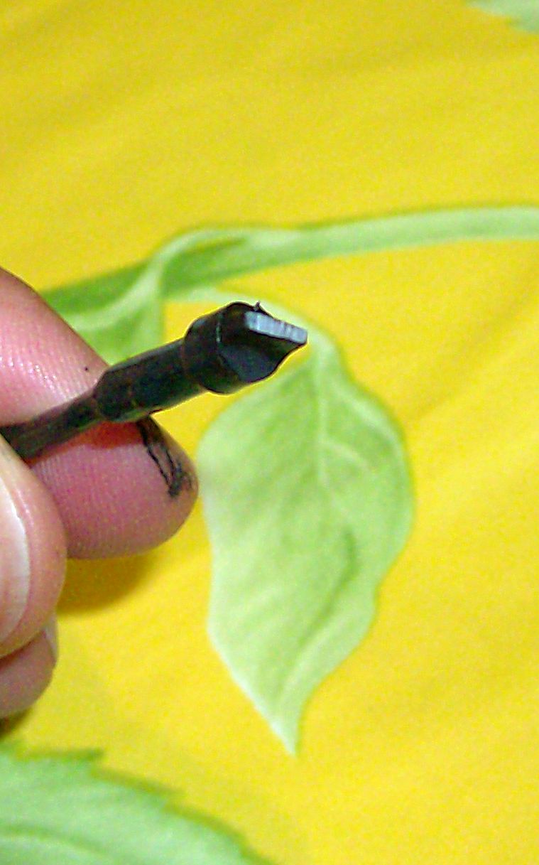

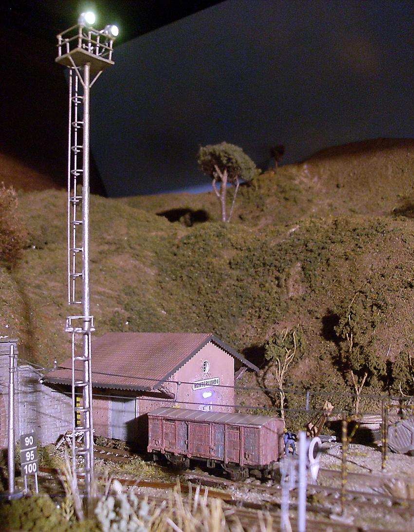

Usando un comunissimo led e molando i 4 lati si può ottenere velocemente una luce tipo NEON A MURO stile FS.Che ne dite?

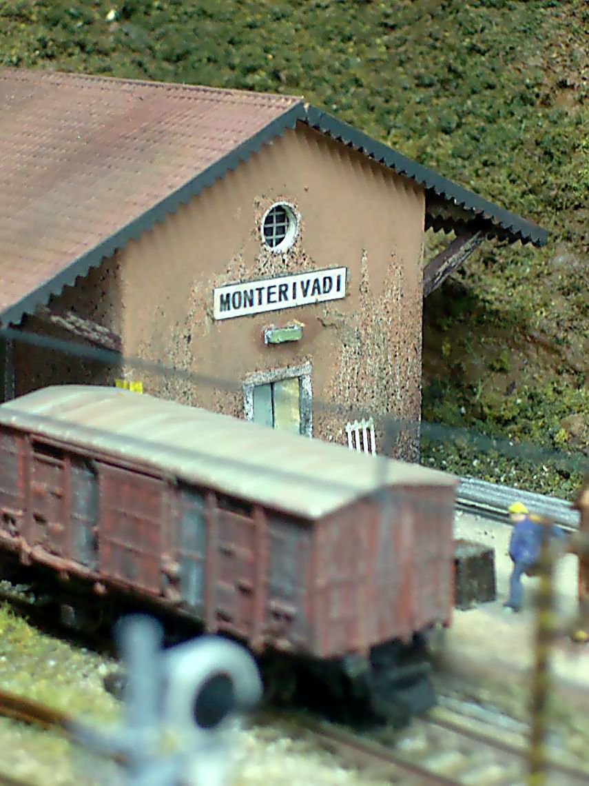

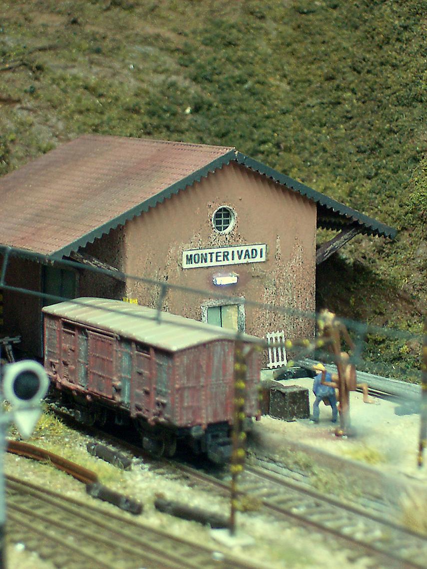

Altra foto...
Questo Neon è in scala N e ho usato LED da 5 mm.Per la scala H0 bisogna sagomare LED da 10 mm :wink:
