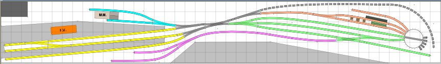

In 60 cm di profondità, ma con una lunghezza di 430 (il reticolo è di 10 cm), avevo disegnato questa.
lato sx ci sono i 3 binari di arrivo partenza (gialli) con i primi due dotati di scambi per il salto locomotiva e i due tronchini merci (azzurri);
a dx, partendo dall'alto, il binario nascosto per la stazione ombra (grigio tratteggiato), la rimessa locomotive (rosa salmone), il fascio composizioni e ricoveri (verde) ed il raccordo - in discesa - per le industrie (rosa fucsia) - le industrie sono a livello inferiore.
eliminando la parte dx (rimessa e fascio ricoveri) ed innestando diversamente il raccordo, si può anche stare nei 270 cm.

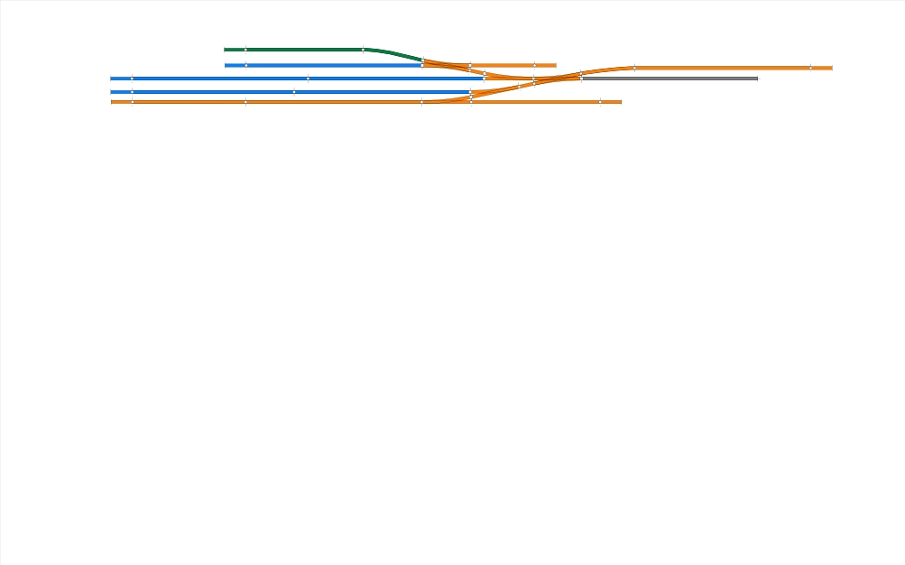

Sono riuscito ad aumentare la lunghezza del tracciato fino a 3,80mt (2,70+1,10).
Questo è il tracciato:
- Binari celesti (treni ser.viaggiatori)
- Binario marrone (treni merci)
- Binari arancione (manovre)
- Binario Grigio (ingresso stazione)
Penso di aver disegnato un tracciato quasi realistico...manca una piccola rimessa...non so dove metterla... :?:
Alessio

se mi é permesso vorrei farti notare l'assenza degli scambi sui binari "viaggiatori" per lo sgancio locomotiva ed inversione. A meno che tu voglia ambientare il tutto nel periodo in cui esisteva già i convogli reversibili.
Personalmente apprezzo molto il tracciato sopra, molto bello, anche se metterei i binari di stazione inclinati rispetto al profilo del tavolo.
Mandi, max
Mandi, max

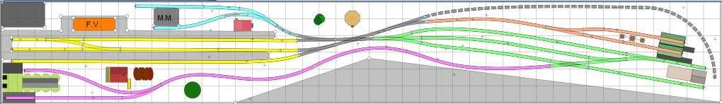

Max,
se ti riferisci a quello postato da me, ho provato a fare come suggerisci (l'ho fatto su una variante che prevede anche una piattaforma dietro il DL).
Non vorrei però "invadere" la discussione di fantastic con quello che è un progetto che sto sviluppando per un mio (spero) prossimo plastico.
Avevo postato lo schema solo perchè casualmente è abbastanza attinente (stazione di testa in 60 cm. di profondità).
Per il mio progetto magari aprirò un post diverso, quando avrò a buon punto anche il piano inferiore con la stazione ombra.
Arturo

bella anche questa versione, posso muoverti un appunto?
L'asta di manovra per accedere al raccordo industriale non sarebbe meglio non farla passare per il DL, oppure l'incorcio è uno scambio inghlese?
Se fosse così scusa la mia osservazione.
Cmq il tracciato messo in oblicuo rende molto di più anche se porta via spazzio, rende molto più realistico l'impianto, si sacrifica spazio ma si guadagna in realismo.
Premetto che io putroppo non ho ne plastici ne moduli.....manca lo spazio; ma ho in mente di realizzare un banco prova con qualche scambio, giusto per divertirmi quando dev far sgranchire le mie loco.
