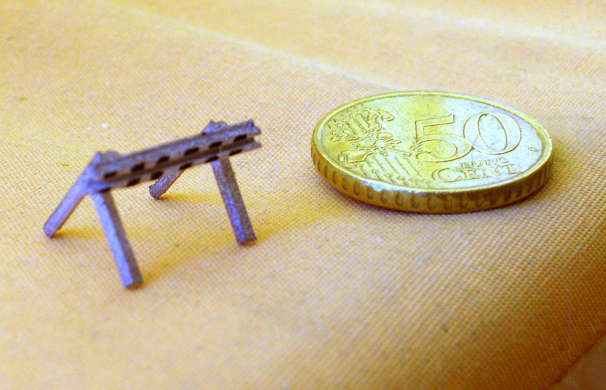

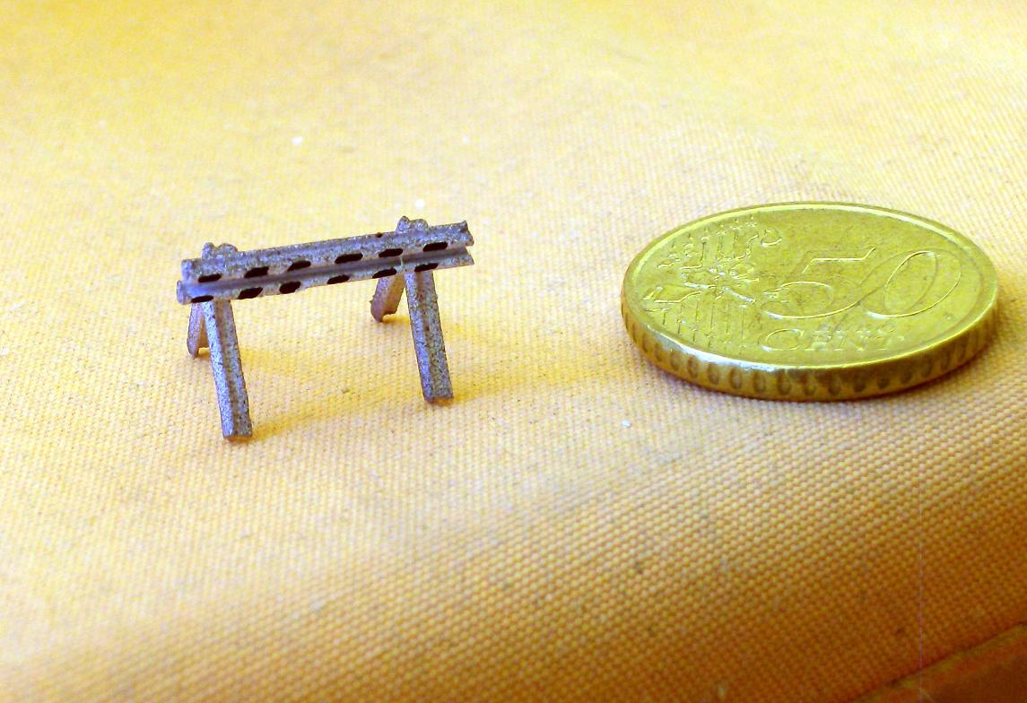

Prendendo spunto da un articolo di TTM (n°33 pag.25).Ho riprodotto questo fermacarri in scala N con spezzoni di rotaie.Che ne dite?
HPIM8323.JPG [ 127.31 KiB | Osservato 4256 volte ]
HPIM8322.JPG [ 119.33 KiB | Osservato 4256 volte ]

Grazie ragazzi per i complimenti e per le battute spiritose.E' questo il clima che piace a me.Il fermodellismo è pur sempre un gioco è l'importante è divertirsi :lol: :lol:
Aggiungo una precisazione alla realizzazione.Il fermacarri è stato realizzato con spezzoni di rotaia scala N Peco cod.55.Con una mola elettrica da banco ho eliminato tutto l'eccesso di metallo(quello affogato nella plastica delle traverse)ottenendo così un buon risultato estetico(questa operazione va effettuata con estrema precisione)Sul plastico fa la sua bella figura :wink:

Hai stagnato o incollato?
 Oggetto del messaggio: Re: FERMACARRI DI ROTAIE
MessaggioInviato: sabato 4 settembre 2010, 11:27
Alcune parti sono saldate altre incollate con cianoacrilico :wink:
