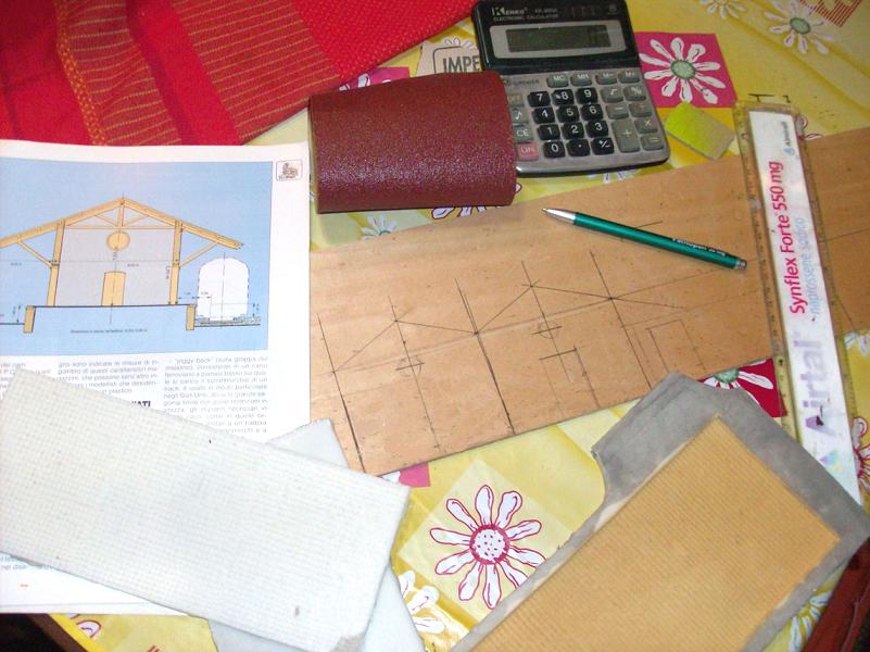

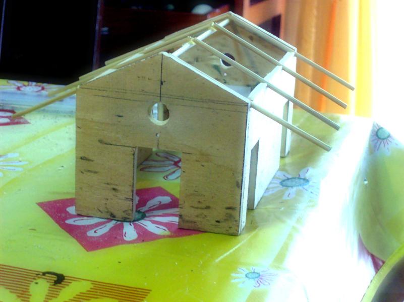

Eccomi alle prese con la realizzazione di un magazzino merci in stile FS.Questo modellino in scala H0 lo costruirò utilizzando legno per le mura e resina stampata per il tetto a due falde.Spero di fare cosa gradita mostrandovi le varie fasi di realizzazione.

Attento Alessandro, che le misure riportate sulla enciclopedia del modellismo ferroviario non sono corrette! Se hai già tagliato le facciate di legno, rimangono buone per il camino!
Fabrizio.
Grazie Fabrizio,me ne ero accorto anche io.In realtà alcune misure sono corrette,mentre altre no.Quelle riportate sul legno dovrebbero essere corrette.La posizione e il diametro della finestra circolare varia anche nella realtà.Comunque ho anche questo prospetto :wink:

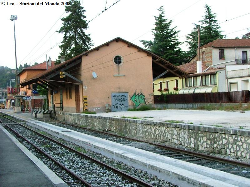

Attenzione Alex se lo devi paizzare dove c'è la linea aerea una falda del tetto (quella del binario è più corta dell'altra).
A meno che non si adotti questa originale soluzione.In questo modo si ottiene in un colpo solo un MM molto versatile ed esteticamente più bello :mrgreen:

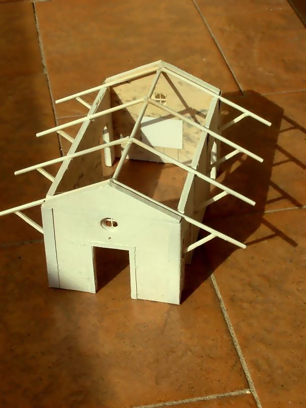

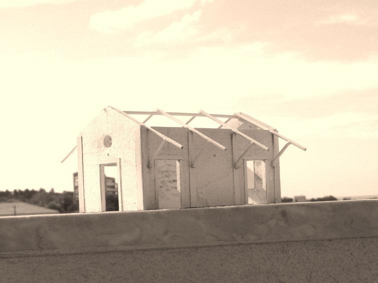

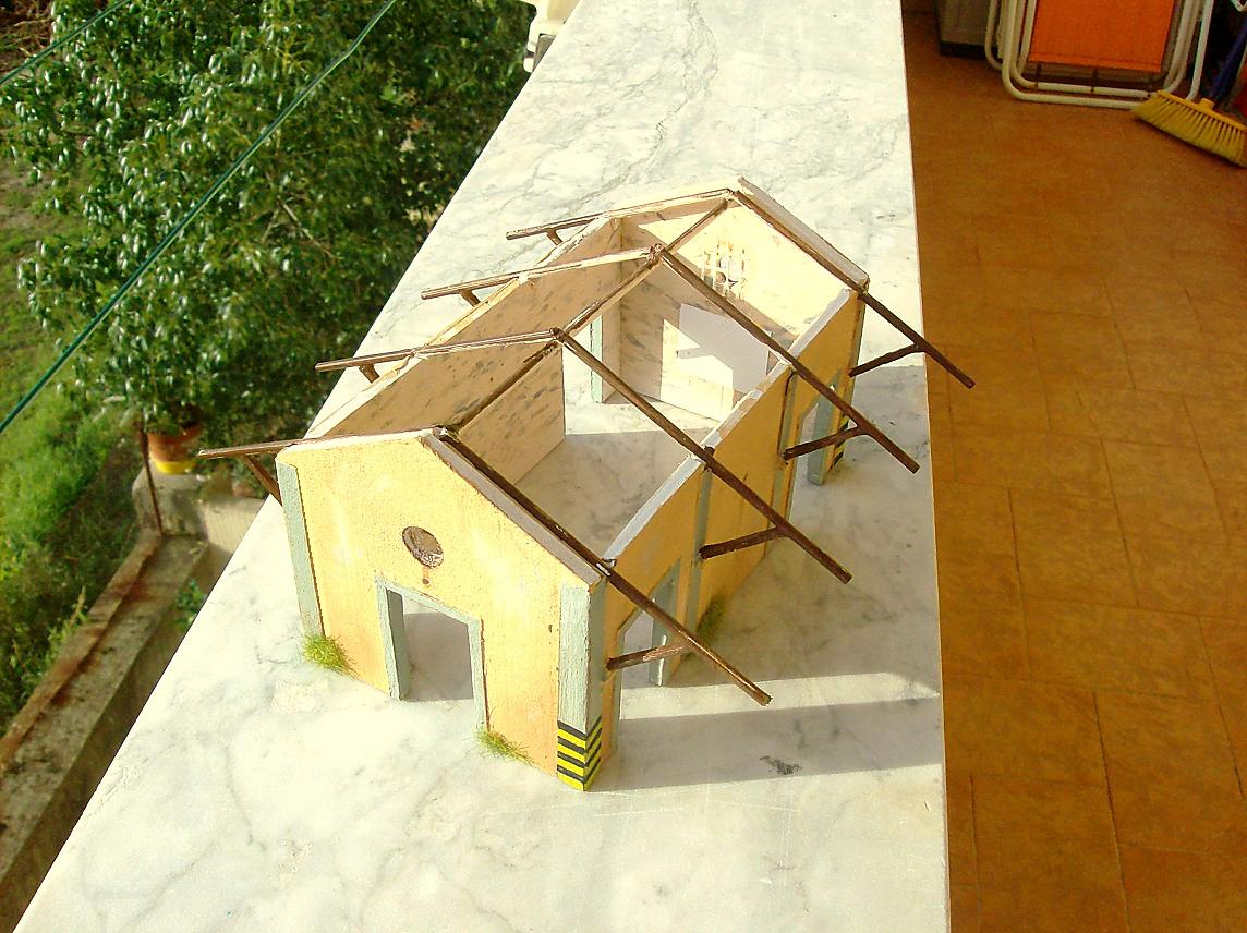

il lavoro va avanti...
HPIM9396.JPG [ 113.86 KiB | Osservato 8339 volte ]
HPIM9395.JPG [ 146.79 KiB | Osservato 8339 volte ]

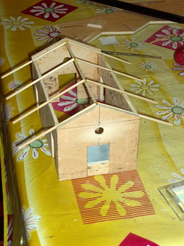

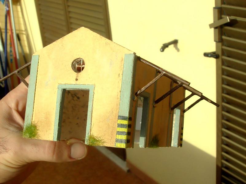

Grazie per i complimenti amici.Ecco gli sviluppi :wink:
HPIM9399.JPG [ 82.24 KiB | Osservato 8301 volte ]
HPIM9403.JPG [ 55.53 KiB | Osservato 8301 volte ]

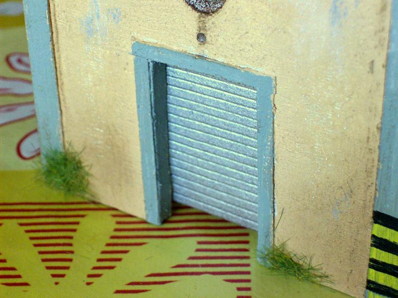

Verniciatura eseguita con tempere e invecchiamento fatto con i soliti gessetti professionali per ritrattisti :wink:
HPIM9416.JPG [ 78.01 KiB | Osservato 8202 volte ]
HPIM9409.JPG [ 165.61 KiB | Osservato 8212 volte ]
HPIM9413.JPG [ 56.63 KiB | Osservato 8212 volte ]

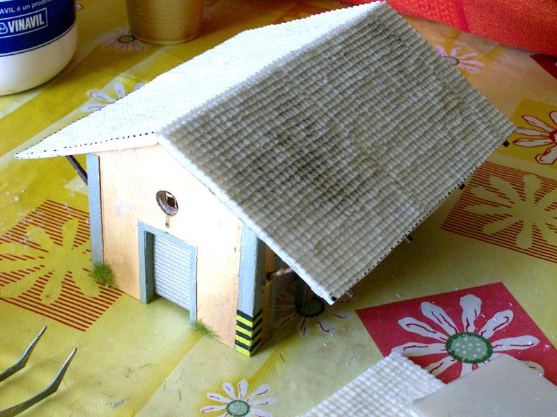

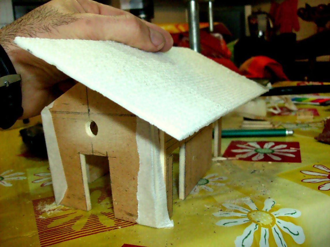

Prime prove delle lastrine di resina per riprodurre il tetto a 2 falde.Vanno ancora inseriti i tubi per lo scolo delle acque :wink:
HPIM9417.JPG [ 90.94 KiB | Osservato 8189 volte ]

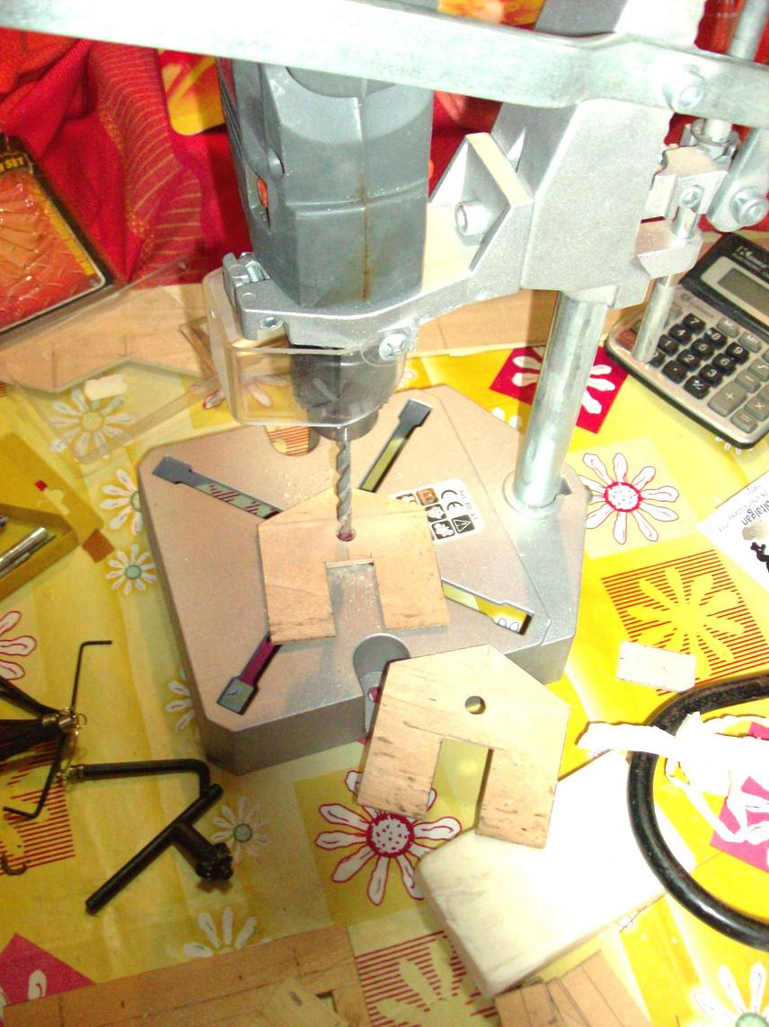

Alex, come fai a tagliare il legno in modo così preciso? (es. porte e finestre).
Mi dai qualche consiglio?
Io avevo provato pure con il traforo elettrico, ma le vibrazioni
mi hanno fatto desistere dal suo utilizzo
